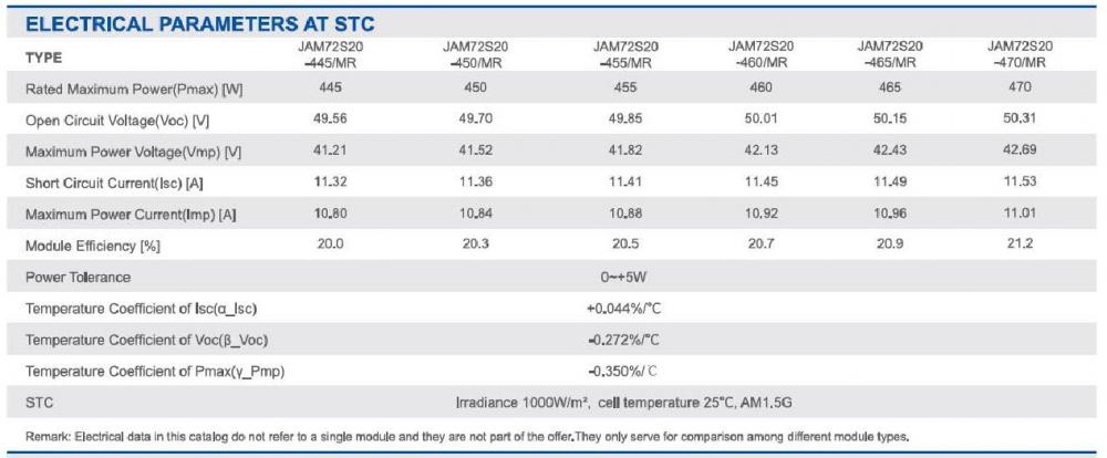

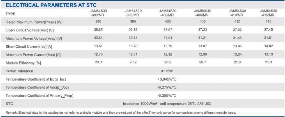

Las placas solares que hasta hace poco tiempo podriamos defineir su Voc e Vmp en funcion del numero de celdas 36, 60, 72), al dia de hoy con las nuevas placas de celu partida ... ya hay que tirar mas de la denominacion por el fabricante del modelo en concreto, pues sus parametros de tension (Voc, Vmp) vienen siendo fundamental conocerlos exactamente a la hora de formar series con los mismos para no sobrepasar la tension maxima de entrada de paenles del regulador.
subo un par de capturas, de placas Ja Solar como ejemplo pero que el resto de fabricantes tienen placas de parametros similares
Archivo adjunto 29566
Archivo adjunto 29567
se puede observar que las JAM54S30 vienen a tener al rededor de 37.23Voc y 31.21Vmp
. las JAM72S20 tienen unos 50.01Voc y 42.13Vmp en ambos casos para potencia de placa sobre los 400W
tanto en MPPT's de maxima tension de entrada de 100V, 150V, 250V es muy conveniente afinar el la placa elegida para evitar mas paralelos de la cuenta
En este caso ampliar con placas JAM54S30 (ttres en serie) pudiera ser o mas conveniente dado que el FM80 admite 150V maximo cuatro seria muy comprometido (unos 148Voc) y on placas JAM72S20 solo podria poner dos en serie.

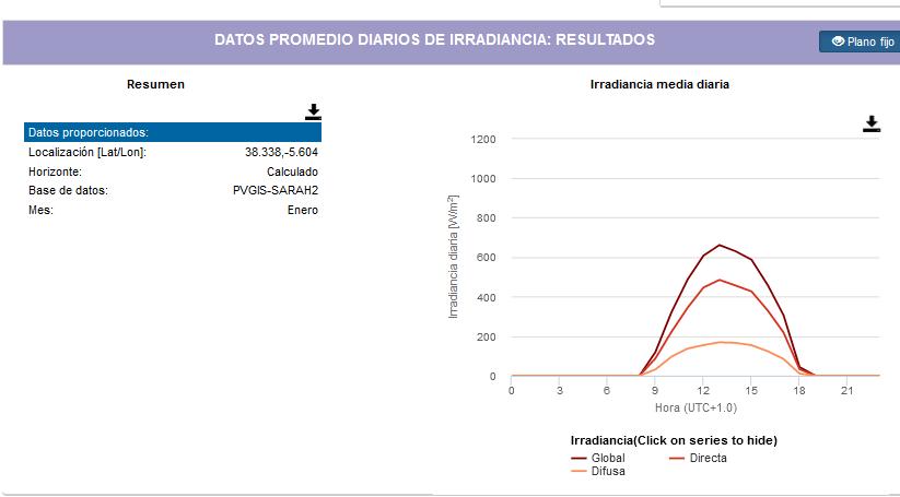

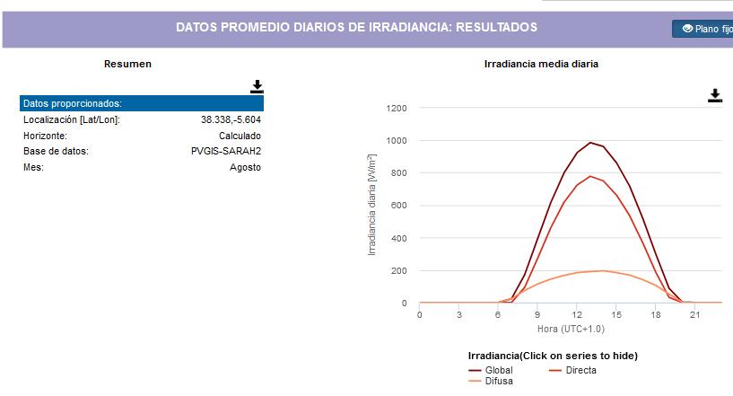

Ahora con 6 tienes 1725W, esos 2500W que indica el FlexMAx 80 pueden subir hasta un 20-25% mas (2500 -> 3100), esa produccion de mas la recorta sin problemas el FlexMAx 80 y solo sucederá en momentos centrales de dias de verano con mucho sol, pues si el sol 'aprieta' menos la intensidad que dan las placas baja, con lo que los vatios de entrada son menos y ya no tiene que recortar el regulador.
Aqui te dejo dos capturas de la produccion diaria segun hora del dia para los meses de enero y Agosto, puedes ver que en Agosto en el mejor de los casos la irradiacion llega a 950W/m2 en esas horas la produccion con 3000W placa podria llegar a 2850W y el regulador recortara para no pasarse de los 80A, pero a partir de Agosto la irradiacion ira bajando hasta llegar a enero que no superara ni los 650W/m2 estarias recibiendo menos de 2000W con lo que no llegaras a ver cargar ni a 65A, a partir de Enero ira subiendo hasta Agosto y asi irá repetiendose el ciclo todos los años.
