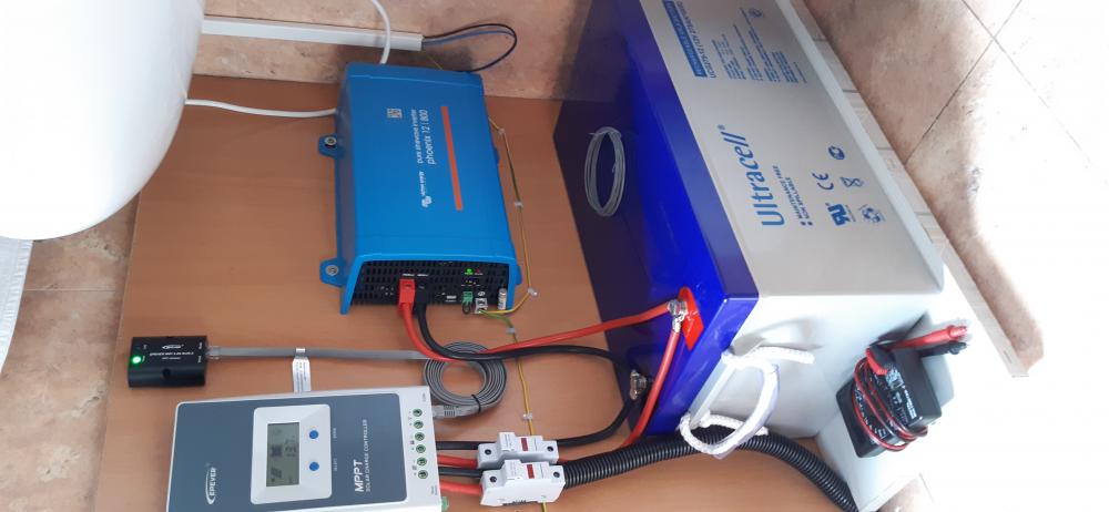

He montado una instalación aislada en mi casa para cubrir nevera , tv y algo de iluminación led. En total 2720 wh/dia. He puesto dos paneles monocristalinos atersa de 550W en serie, regulador epever tracer de 30A, bateria 12 v de 316Ah C100 ultracell e inversor victron 12v 800w onda pura. El cableado es de 16 mm2 con cables cortitos (0,4 m) y fusibles apropiados. Todo está en planta primera, con los paneles en una terraza orientados al sur y su inclinación adecuada, con algo de sombras tanto a este como a oeste. El pvgis me pedia dos paneles para época anual (ni verano ni invierno) y bateria de 450 Ah (ahí si voy un poco flojo).
la ac del inversor baja por distintos tubos corrugados y cajas de conexiones al cuadro general de la vivienda en planta baja. Allí he puesto un diferencial a la llegada dicha ac y luego un contactor 2no 2nc 220V. Si subo el diferencial, el inversor arranca y escita la bobina del contactor, pasando a fotovoltaica. Si bajo el diferencial, deja de escitarse la bobina del contactor y cambian los contactos, entrando la red de la vivienda.

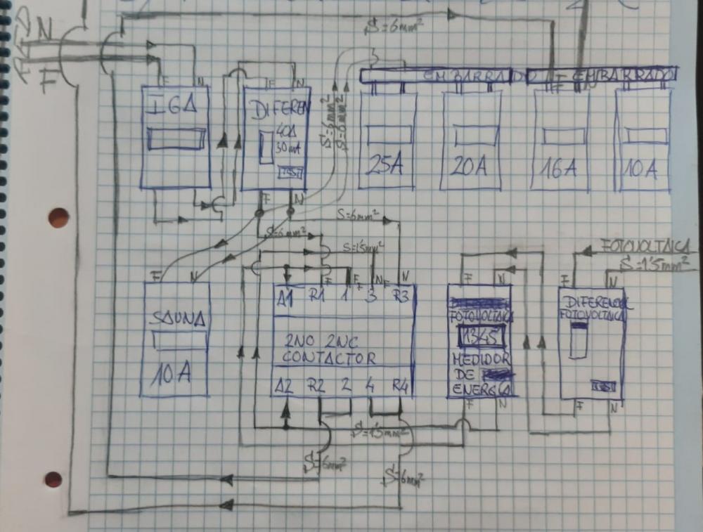

Ahora que sé como mandar las fotos, os mando una del esquema de la intervención seguida en el cuadro. Esto hay que legalizarlo?

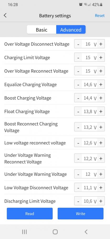

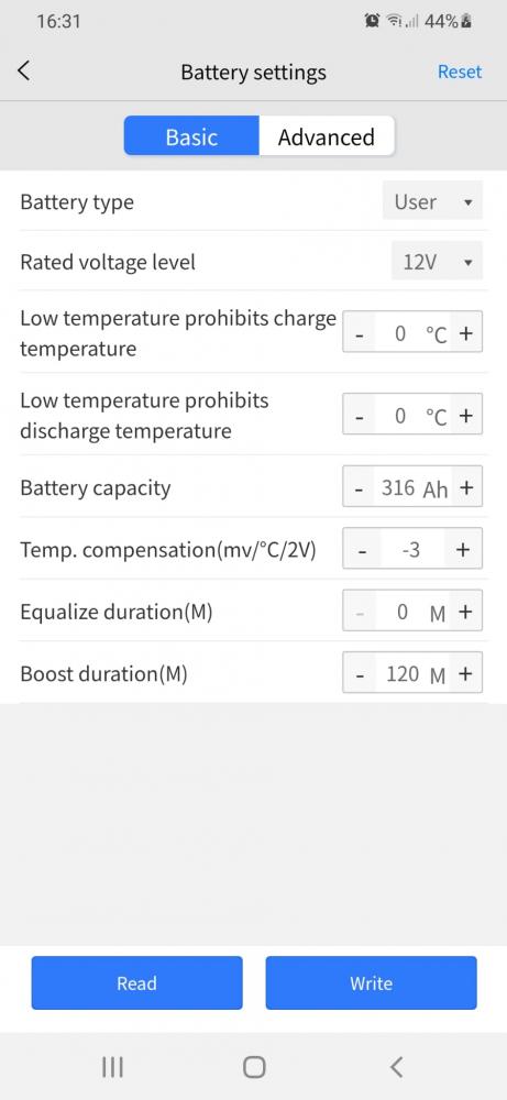

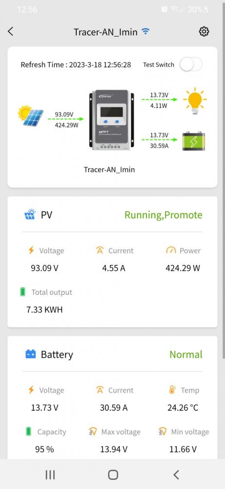

Y otra fotito de la aplicación del epever, donde se ve lo que comentaba antes, lo copio y pego:
Estoy haciendo pruebas con el monitoreo de epever. Lo máximo que he visto entrar a la batería son 29 A un día soleado. Pero la potencia de paneles no llega a los 1100 W ni por asomo. Ya os colgaré si puedo una foto más adelante para que lo veáis. No sé si el campo fotovoltaico debe ir en serie como está, y si el epever es el adecuado para esa configuración. El regulador epever admite 100V y soporta un PV a 24 v de 1170W. Los paneles son de Vmp 42.1V e Imp 13,16A

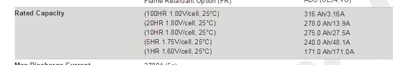

Lo que te esta sucediendo es normal, ese Epever 30A lo mas que entregará a la bateria son 30A por mucha placa que pongas, todo el exceso lo limita para protegerse.
La maxima tension de placas que puede admitir ese regulador es de 100V, por lo que la sima de los Voc de las placas no deberia superar los cuarenta y pocos, ya que con el frio la Voc de las placas sube, por lo que tener las dos en paralelo es correcto.

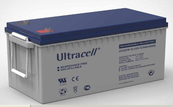

Tu bateria, que supongo es una Ultracell de GEL 12V 316Ah-C100 (275Ah-C10) no deberia recibir cargas superiores a 41A, las tensiones de carga yo las configuraria Flotacion: 13.1 - 13.8V, Absorcion/Bulk: 14.1 - 14.4 y no admite ecualizaciones.

Hola @solflitos y demás compañeros, ahora mismo tengo conectadas las dos placas en serie. Siendo así, entiendo que el voltaje me suba a ochenta y tantos V, pero lo que no entiendo es por qué la intensidad no está en esos 13A de Imp., en vez de los 4.55 A que marca la aplicación en esa foto anterior.
Yo entiendo que si las conectase en paralelo, el voltaje sería 42V y la intensidad, la suma de las dos 13+13=26 A. Por eso cogí el regulador de 30A, con idea de conectarlas en paralelo desde el principio. Los del brico.... me hicieron cambiar de idea y ponerlas en serie. En cualquier caso, ya fuese de una forma o de otra, entiendo que el power debería acercarse a los 1100w de potencia de placas con la radiacción cercana a los 1000w/m2. Cómo lo veis?
Esa es la batería, un pico. (ya se que las hay muchísimo más caras). Esos son los valores que tengo configurados, sin ecualización por ser de gel, 13,8 A para flotación y 14,4 A para bulk. Los he configurado como usuario, para así poder cambiar varios valores.
Archivo adjunto 29645 Archivo adjunto 29646

Sobre la pregunta de si tienes que legalizar tu instalación, te diría:
No, porque no existe posibilidad de que viertas a la red.
Y... dudo que se pueda. Jeje.
Lo que tienes montado es muy parecido a lo que hice yo al principio durante unos cuantos meses, pero cuando me decidí a legalizarlo y montar un inversor para verter a red tuve que desmontar la mayor parte de lo que había montado. Aprovecha bien la instalación que has hecho ;-)
Y... Lo de los amperios del regulador de carga, si es de 30A, significa que conectado a una batería de 12V te dará 30A como máximo a 12V (360W - en realidad algo más) a la salida y si lo conectas a una batería de 24V te dara 30A a 24V (algo más de 700W), independientemente de la potencia que te puedan dar los paneles.

Pues te he hecho caso, como yo en un principio pensé, y en paralelo los he puesto. Noto que el regulador se calienta un poquito más quizá. Pero, según la monitorización, veo que rinden un poquito más.
