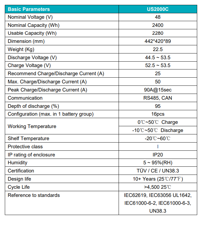

¿Alguien me podría facilitar los parámetros de Absocrción, y Flotación de la batería Pylontech US2000C?
No los encuentro en la web.

En la páina de Rebacas, por ejemplo, tienes manual, instrucciones, etc...
Archivo adjunto 29443
Gracias, pero sigo sin ver cuál es la tensión de flotación y absorción.Absorción podría ser 53,5? y la de flotación ¿?
Yo uso 52.7 y 52.6
Llevo así mas de un año, y perfecto, no se calientan absolutamente nada, y cogen 100% soc sin ningun problema.
He de decir que aunque pongas mas alta la de absorcion, el BMS de las pylon va a empezar a limitar mucho antes, con lo que tampoco hay mucha diferencia..
Si bajas la de flotacion a 52,5, tampoco pasa mucho, tarda algo mas de tiempo del 96 al 100% de SOC
Gracias. Ahora mismo pondré 52,5 y 53,5. Gracias y saludos.
