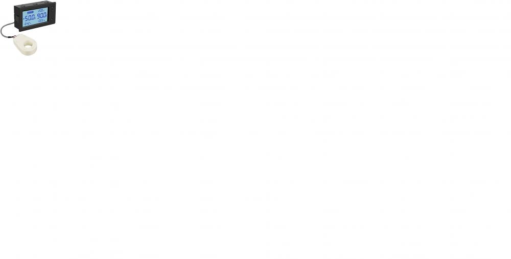

Muchas gracias “paradinaico” por tu aportación, pero creo que te equivocas o hay dos dispositivos distintos con el mismo nombre.
El DROK PVA 200 al que yo me refiero, mide corriente continua y es este:

Efectivamente este mide intensidad de corriente continua y utiliza un sensor de corriente toroidal, con lo que facilita la instalacion respecto a los que usan shunt.
El cable que trae el sensor no lo debes alargar ya que el dispositivo viene calibrado para ese trozo de cable, por lo que tendrás que poner el dispositivo junto al cable de bateria.
Muchas gracias “solflitos” por tu aportación y sobre todo por tu consejo. Pues veremos cómo lo hago, porque uno de los objetivos es que el vatímetro esté colocado en un sitio bien visible y con buena accesibilidad y las baterías están puestas, por seguridad, en un sitio casi inaccesible.
