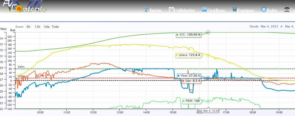

No, no quiero monitorizar desde Internet ni quiero controlar los excedentes. Quiero algo sencillito, que me facilite supervisar el sistema desde una posición de fácil acceso, para coger la menor cantidad de energía posible de mis baterías, y alargar su vida. También supervisar mis paneles solares y exprimirlos al máximo, y saber cuánto puedo consumir, aunque esté nublado, sin apenas coger corriente de las baterías. Solo eso.

No parece que tengas bien configurado en el FM-80 los valores de Absorción, Flotación etc para la batería que indicas
Con respecto al control de excedentes , lo siento pero no te sigo bien.... comentas que "NO quieres controlar excedentes" pero que "SI quieres "supervisar mis paneles solares y exprimirlos al máximo, y saber cuánto puedo consumir, aunque esté nublado, sin apenas coger corriente de las baterías" .......
Eso que indicas es básicamente lo que hace el control de excedentes
Yo también estoy en aislada y el concepto de Control de Excedentes lo explico por ejemplo con la gráfica de hoy
Archivo adjunto 29533
La linea de lo que producen las placas es la Amarilla
La linea de lo que entra o sale de las baterías es la linea Roja
La zona entre linea Amarilla y Roja es la zona de usar las placas sin que intervenga la batería
Si la linea roja baja por debajo de la linea de 0A es lo que las baterías se descargan y si esta por encima es lo que se cargan
El Control de Excedentes es hacer que las placas generen lo máximo posible según el día pero minimizando el ciclado de la batería
