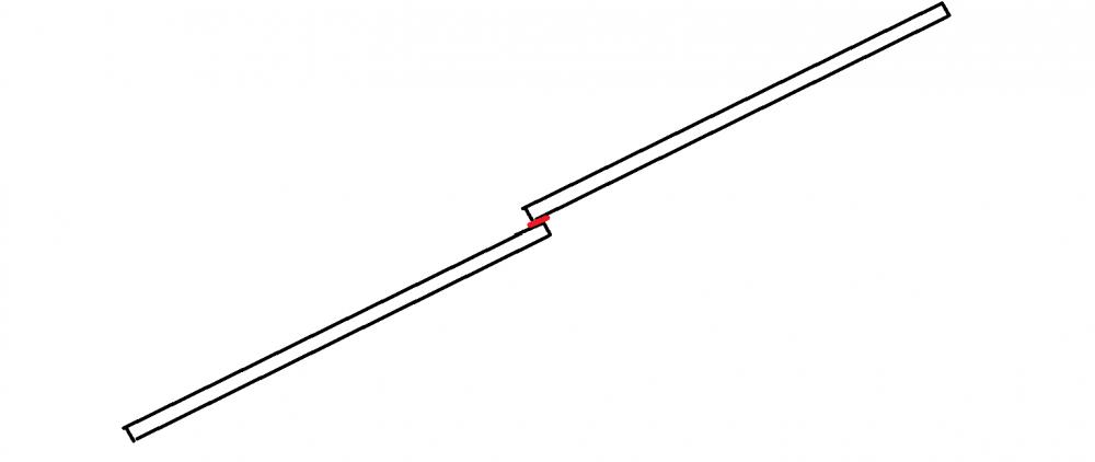

Buenas tardes, habia pensado cambiar mi instalacion, para ello tengo pensado colocar seis placas lo mas juntas posible, y que servirian de techo de lo que seria la caseta donde irian el inversor y las baterias, las placas las tendria que sellar con silicona para evitar entradas de agua de lluvia. ¿se podria hacer?, ¿alguien ha hecho algo parecido?. Gracias.

Si hay una sola "fila" de placas, un perfil de goma (caucho), puede resolver el problema en el sentido del pendiente.
Si hay varias filas, hace falta posicionar la placa de arriba encima de la placa inferior, con una goma de por medio. (igual que las tejas)
.Archivo adjunto 29412
La estructura tendra que ser adaptada par que el peso de las placas apoyan en la estructura y no en la placa inferior.
La ventilacion de la "caseta" se puede solucionar con una ventilacion natural (punto alto y punto bajo). Y si hay demasiado calor, con un ventilador.
Consumir unos pocos watios en verano, no suele ser un problema.
