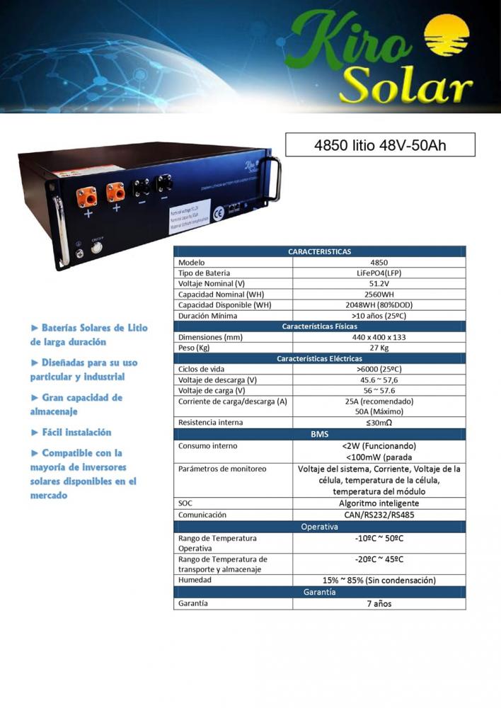

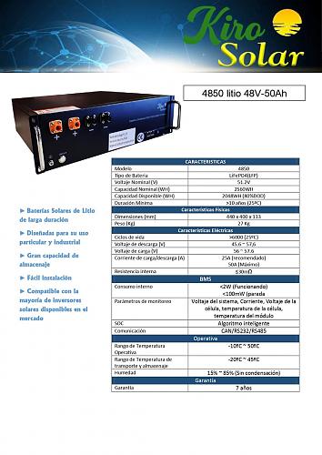

Actualmente tengo 3600W en placas conectados a un inversor Voltronics Axpert IV 5600W con dos Baterias de Litio KyroSolar 48v 50AH 2560Wh , el inversor esta conectado a la red eléctrica como apoyo en caso de necesidad. Esta en Modo SBU.
Una duda que tengo es sobre las protecciones de las baterías ,es que tengo un fusible de 125A en el positivo y un magnetotérmico de CC de C125A conectado a los dos polos , se supone que la carga máxima de corriente de carga solar son 120A y desde AC 100A. Son demasiado justos ?
En cuanto a configurar las baterías , me he encontrado con la imposibilidad de conectar las baterías al inversor por medio del bms de las baterías , he probado todas las posiciones posible y el inversor no reconoce el BMS y no se comunica con el . Por lo que he pasado a configurar mis baterías como user y hacerlo de manera manual.
Las especificaciones de las baterías son estas :
Estos son los parámetros que he configurado en la batería :
-Programa 02 (Máxima corriente de carga): 50A (son dos baterías)
-Programa 05 (Tipo de batería): USE
-Programa 12 (Voltaje de retorno a la red eléctrica): 48V
-Programa 13 (Voltaje de retorno a la descarga de la batería): Full
-Programa 26 (Voltaje Etapa Bulk): 56.5V
-Programa 27 (Voltaje Etapa de Flotación): 56V
-Programa 29 (Corte por Bajo Voltaje en la Batería): 46V
Que configuración creéis que seria la mas adecuada teniendo en cuenta las especificaciones ?
Gracias a todos .
