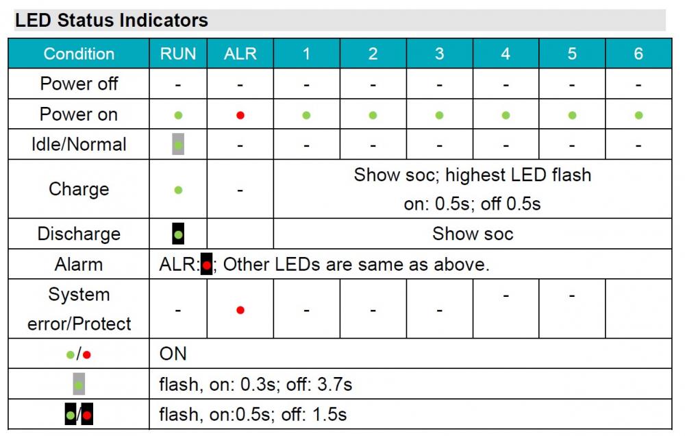

Acabo de instalar dos baterías Pylontech UP 2500 y no entiendo bien el significado de los led. He buscando en el foro y no he encontrado nada. En el manual que traen, en inglés, viene una tabla explicativa, pero no me aclaro bien.
Estas baterías tienen 6 led que, de izquierda a derecha, entiendo que significan:
1) Protec, de color rojo. Cuando luce fijo, indica que la batería se ha desconectado para protegerse, por temperaturas altas o bajas y también por tensiones altas o bajas, pero ¿A qué valores se activa? Y si luce intermitente ¿Que significa?
2) Alarm, de color amarillo. Cuando se activa esta indicando que la tensión de la batería está baja. ¿A qué tensión se enciende?
3 al 6) Después vienen 4 led de color verde, cuyo significado entiendo que es, de izquierda a derecha, el primero: Que la batería está cargada al 100 %. El segundo, que está al 75%, el tercero, que está al 50% y el cuarto, que sólo le queda un 25 % o menos. Eso cuando lucen fijo, pero cuando lucen intermitente ¿Que indican?
Agradecería que alguna persona conocedora de estas baterías, me indicara el significado de estos led.

a mi entender, cuando un led de los de estado de carga parpadea es porqué las baterías están cargando, (está entrando en ellas electricidad), y cuando parpadea el led de run es porqué las baterías están dando electricidad hacia el consumo (está saliendo de ellas electricidad)

Muchas gracias fabioelsabio y Fbarrao por vuestros comentarios. El caso es que mis baterías Pylontech UP 2500 no tienen el led Run y por lo que he observado, tampoco se cumple lo de lucir intermitentemente cuando cargan, pues durante la fase de carga he observado que hay veces que lucen fijo y otras que lucen intermitente.

Este es el manual de la mía.

Las mías como ya dije, se comportan como las que jjplazar, ( en error no lo se, pues no han tenido).
Si las tuyas no tienen luz de run, como supongo que tendrán manual de instrucciones, estaría bien que añadieses el correspondiente a las secuencias de luces, y tal vez lo podamos dilucidar..
jjplazar, es muy sencillo.
run parpadeando con todos los led apagados, está en idle, ni carga ni descarga, puedes tener otras en otro estado al mismo tiempo, no te preocupes..
Run parpadeando, está en descarga, los led te indican el estado de carga.
Run encendido, y led mas alto de carga parpadeando, están cargando.

Muchas gracias Fbarrao por tu ayuda, Yo también pensé que sería útil poner la parte del manual donde viene la referencia a los led. No lo hice, porque no sé como hacerlo.
Lo puedes ver en el manual, siguiendo este enlace https://autosolar.es/pdf/UP2500-INST...ON-Spanish.pdf
Espero que esto sirva.
Re: Baterías Pylontech. Significado de los led.
Pues si, el código de luces es totalmente diferente..
Fijate en la página 6, al final de la tabla, está el " código de parpadeos", por ejemplo, en " ocioso", que supongo que se refiere a idle, ( cuando la batería está en reposo) te aparece el led en un cuadrado negro. Si miras al final de la tabla, la luz en cuadrado negro indica parpadeo con 1,5 segundos apagado, y 0,5 enendido, y así sucesivamente.
Así, yo interpreto:
-Idle, led mas alto de soc actual, ( la carga que tenga la batería en ese momento) parpadeando 1,5 s encendido, 0,5 s apagado.
-Carga, el led de soc actual encendido fijo, ( sólo el led del soc mas alto)
-Descarga, todos los led de soc que tenga la batería parpadeando, 1s encendidos, 1 apagados.
-Carga flotante, primer led fijo, los otros 3 parpadeando 1s encendidos y 1s apagados.
El truco está en que veas la leyenda del final de la tabla para saber el modo de parpadeo en funcion del color del cuadrado del led que representan en la tabla..

Muchísimas gracias Fbarrao por tu ayuda. Ya daba por muerto el tema y gracias a ti lo hemos resucitado y, lo más importante, has conseguido resolver el enigma.
Me despistaba mucho porque en la fase de carga, sin ningún consumo, estando las baterías al 25% de carga y el regulador de carga en Mppt BULK, a veces y durante un periodo de tiempo corto, lucían intermitentes. También pasaba a veces lo mismo, estando en Flotación.
Debe de haber algún estado, transitorio, que todavía se nos escapa.
