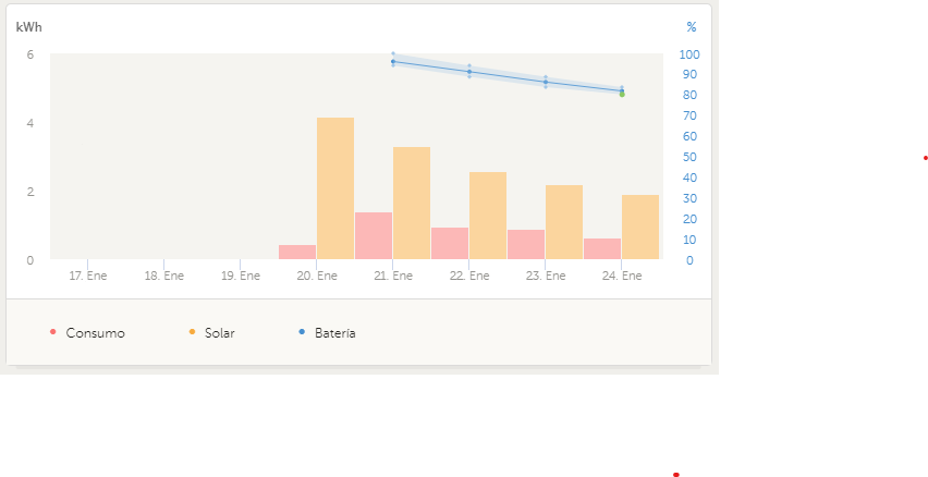

Lo instalé todo este fin de semana, las baterías estaban al 97% y en un momento se cargaron al 100%, pero desde el fin de semana estoy monitorizando la instalación y veo las baterías están bajando el porcentaje poco a poco, ahora mismo está al 80%.
Lo que he visto es que durante la noche se consume de las baterías, se descarga a un ritmo de un 5% - 6% por noche, y durante el día los paneles producen lo suficiente cómo para dar servicio a las cargas que hay y debería poder cargar las baterías de sobra, pero el porcentaje no sube.
El regulador al principio del día esta en "Bulk", después pasa a "Absortion" y después a "Float", pero las baterías siguen al porcentaje que se quedaron antes que los paneles empiecen a producir.
Adjunto una foto para podáis ver la gráfica:Archivo adjunto 29279
Sabéis por que pasa esto??

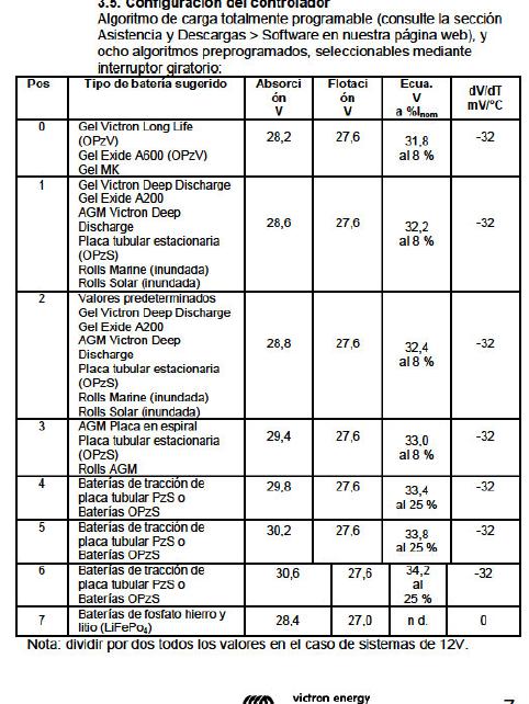

Además de esto quería preguntar sobre la configuración del regulador de carga, tiene un selector con 8 posiciones para seleccionar el tipo de baterías, en que posición debería poner este selector con la baterías que tengo??
puede que eso sea lo que haga que no se estén cargando las baterías??

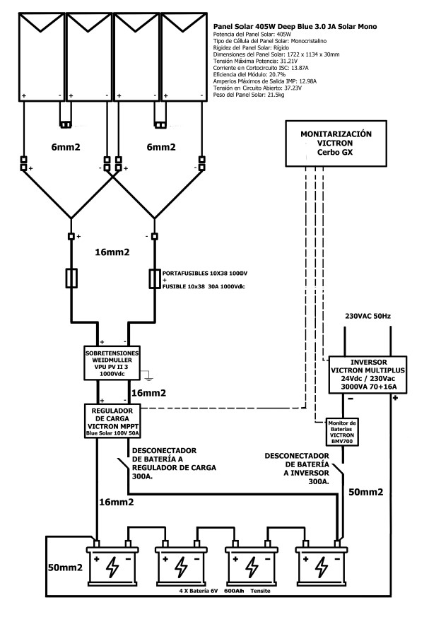

Lo primero indicarte que esos paneles los tienes que poner es paralelo, (todos los positivos juntos y todos los negativos juntos) ya que su tension Voc es de 49.86V cuando la temperaturade las celulas esten a 25ºC incrementandose ese valor en 0.136V por cada grado que baje de 25ºC con lo que dos placas en serie a 23ºC ya superarioan los 100V que indica como tension maxima la entrada de ese MPPT100/50, eesta unica posible forma de interconexion de las 4 placas supone una intensidad maxima en la bajada de placas de unos 40A, que debes tener presente en el calculo de la seccion de esos cables de bajada.

cada tipo de bateria tiene unas ternsiones de carga distintas por lo que lo primero seria tener claro que tipo en concreto de las tuyas y conocido ese dato configurar el regulador segun sean de GEL ó OPzS.
Podrias hacerlo con el selector rotatorio que comentas segun posicion que indica el apartado '3.5 Configuracion del controlador' del manual, consulta previamente las tensiones recomendadas por el fabricante de las bateiras y si se deben ecualizar.

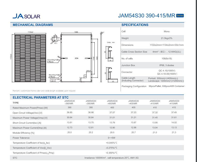

Según la ficha que vi del fabricante el Voc es de 37,3V, ¿¿estas seguro que es de 49,86V?? Dejo un pantallazo con la ficha:
Archivo adjunto 29282
He conectado dos strings en paralelo, cada string con dos paneles, no se si he dicho una tontería pero ha quedado fenomenal ;), ¿¿lo he dicho bien??? por si las moscas lo explico cómo se me da mejor, están conectados 2 paneles en serie, otros dos en serie, y esas dos series conectadas en paralelo, inserto una imagen con el esquemas que me hice:
Archivo adjunto 29283
La batería es la OPzS, me he estado empapando el manual y vi esa tabla que comentas, pero veo la palabra OPsZ en tres de las posiciones y ya me hago un lio, no me queda claro en que posición tengo que poner el selector.
Con el Cerbo GX hay tres opciones, puedes elegir los ajustes predeterminados según la posición del selector, puedes elegir ajustes predefinidos desde el Cerbo GX que son los mismos que los del selector, y después está el ajuste manual. Es mejor hacer el ajuste manualmente?? o con los ajustes predefinidos funcionaría bien???

Justamente, antes de leer tu post #3 estaba mirando los datos de estas placas, y veia 37,2v Voc.
Comprueba en la pegatina, o factura, pero si se confirma tu instalacion esta bien.

Referente a los calculos de mi entrada #2, este fabricante elabora dos tipos de placa de 405W, la JAM54S30 de la que 'Carlos Martinez' aporta sus datos y la JAM72A10, con los datos iniiciales solo '405W' la placa que yo mire fue esta ultima y con ella hice los calculos. Es por lo que siempre indico que se debe concretar el modelo EXACTO de los elementos utilizados.
Ahora es muy sencillo, constata en la pegatina de la placa que es la JAM54S30 y con los datos que anexas en #3 puede verse que para el modelo de de 405W son: 37.23Voc, 31.21Vmp, 12.06Amp ... con lo que dos placas en serie, tal como como lo ha representado no tendrá ningun problema ya que serian 74.46 Voc a temperatura de celulas de 25ºC, valor este que aumentará a razon de 0.21V por cada ºC que baje de 25ºC; para llegar a una Voc de 100V. esto supondria un incremento de unos 25V, que a raiz de 0.21V por grado tendria que bajar unos 120ºC, pasar de 25ºC a -95ºC situacion que para una localizacion en España nunca sucederá.

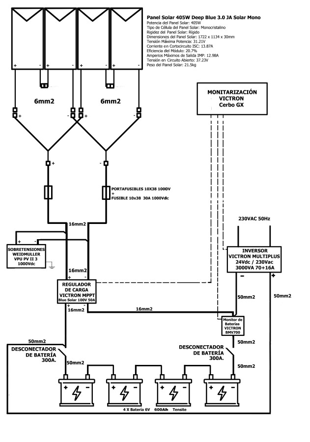

Buenas,

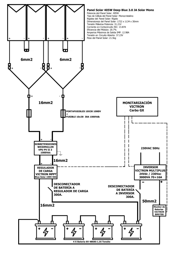

Ya he detectado el fallo, lo que estaba mal era el conexionado, de la batería me iba al monitor de BVM700 y directamente de baterías también iba al regulador de carga, este es el esquemas de cómo estaba hecho:
Archivo adjunto 29323
Revisándolo bien, he encontrado que todo tenía que pasar a través del monitor, he cambiado la conexión tal cómo está en esta imagen:
Archivo adjunto 29324
Así se ha puesto a funcionar cómo toca, ahora las baterías de estar rondando 96% cuando ha pasado la noche consumiendo sin producción por parte de los paneles, pasan al 100% a las 9:30 cómo muy tarde, el resto del día ya es energía que se genera que no estoy usando, la idea ahora es ir metiéndole más cargas durante la mañana para aprovechar mejor el equipo.
Muchas gracias por todo, me ha servido de mucho las respuestas que me habéis dado para poder regularlo todo cómo tocaba.
Re: No se cargan las baterías
Con tu cableado inicial solo contaba las 'gallinas que salian' de la bateria, tras desconectarlo y reconectarlo todo se volvia a iniciar al 100% ya que la bateria sí que recibía carga, ahora ya cuenta las que entran y las que salen por lo que con los parametros que hayas introducido al monitor de bateria y su algoritmo de funcionamiento te muestra el estado de carga real autentico .
