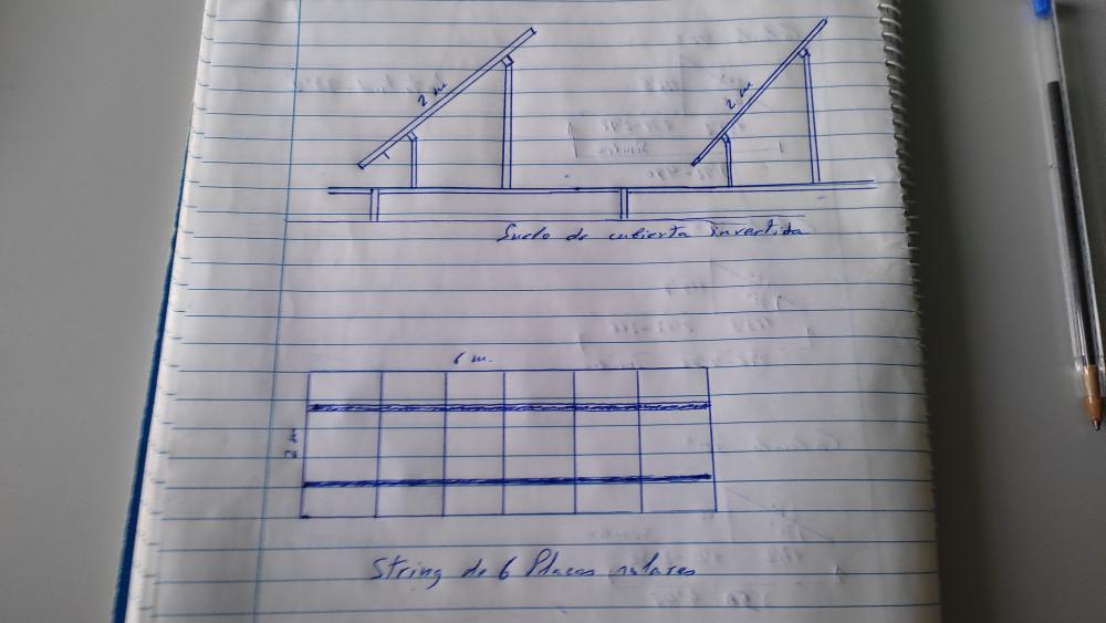

Todo soldado y tornilleria 8 mm para sujetar placas dureza 8.8. Que puedo hacer para solucionar el papeleo, no necesito subvencion pues no cubren gastos de boletin, memoria y todo lo que se quieran inventar. Adunto foto de la disposicion de las placas. ¿que os parece usar tubo 40x40mm galva? Una alternativa mas economica? Un saludo
Archivo adjunto 29257 Archivo adjunto 29256
Lo normal es que te pidan el documento del cálculo de la estructuras con las cargas de viento

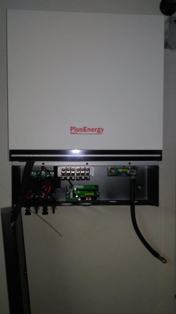

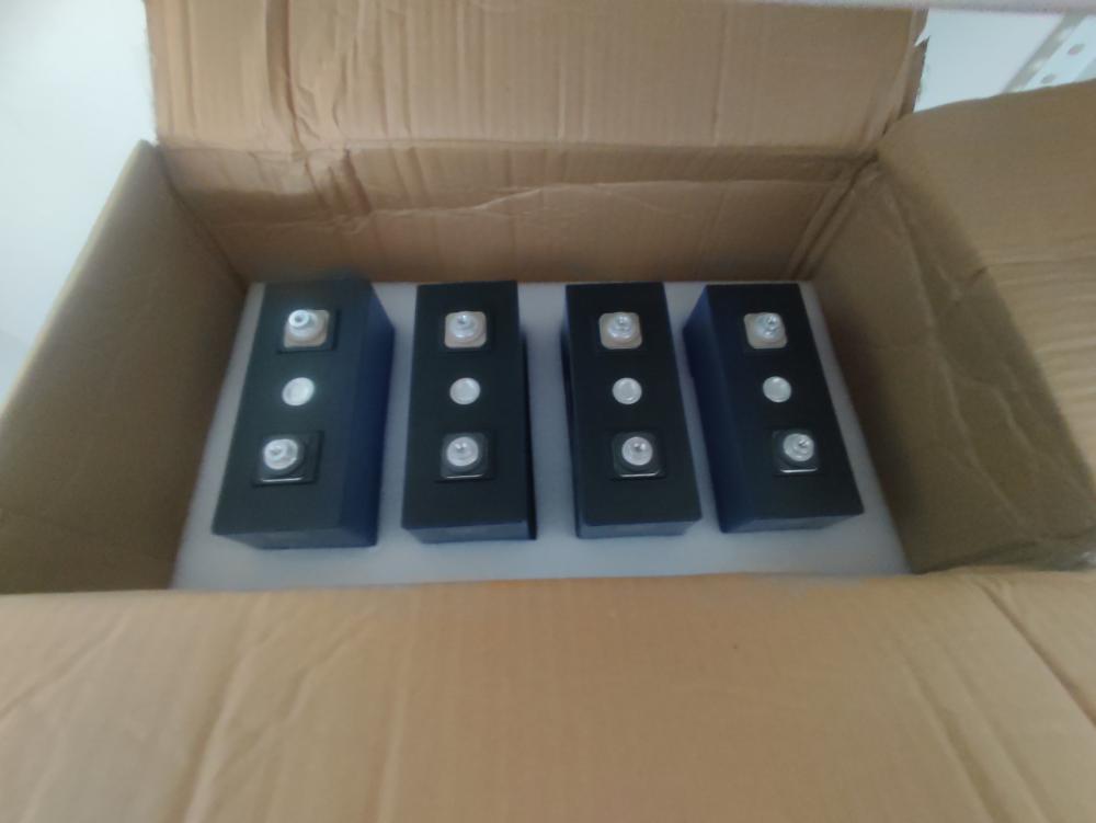

Me han dado un presupuesto de 362 e por la memoria pero al carecer mi casa de proyecto oficial ni escritura de momento, no pueden hacer un estudio de cargas o algo así, no pueden demostrar q mi cubierta invertida aguanta la estructura y tengo que hacer proyecto de casa y escritura antes... Es incleible pero es lo que hay. Estoy pensando en no hacer estructura cantosa, darle menos inclinación y que se vean menos, pero van a sufrir sombras. Recibí las baterías hace un mes, las 16 unidades dan 3.32 - 3.40 voltios. Las compré el 11-11-2022. Creo q de voltaje están bien para estar sin cargar 5 meses, aunque no estoy seguro. He leído que es mejor hacerles un cajón para q no se deformen. ¿Es así? Os paso fotos
[/ATTACH]Archivo adjunto 29688Archivo adjunto 29689Archivo adjunto 29690

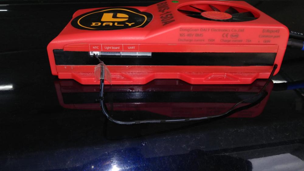

Tendre que montar el Daly 150A tambien. Se nota que no me urge la instalacion, y estoy esperando a que se olviden de mi en el ayuntamiento jeje.

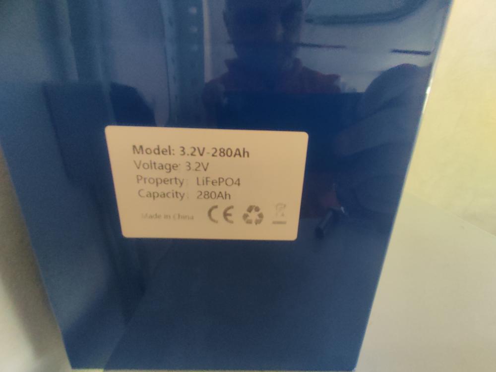

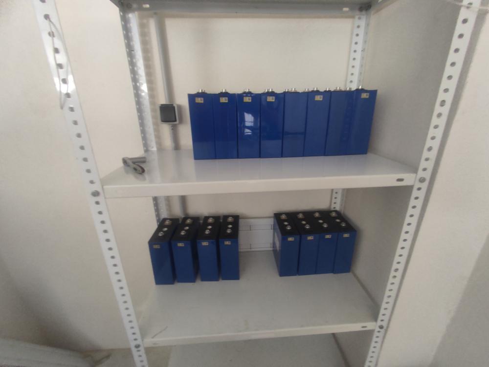

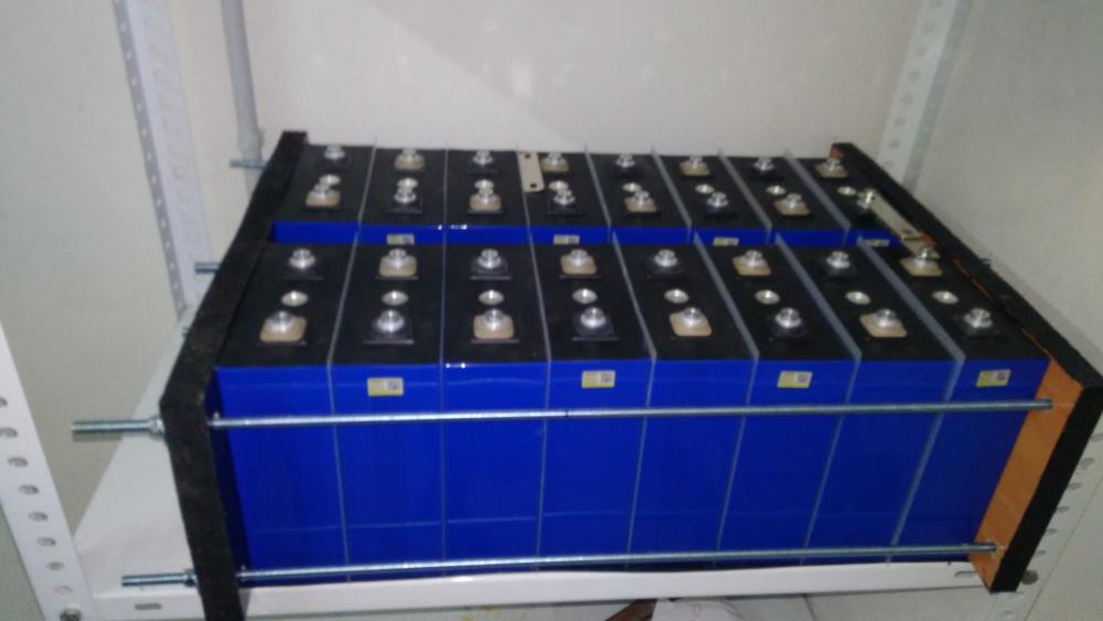

¿Entonces le hago un cajon a las baterias o las pongo asi mismo en la estanteria? Reforzare una balda para colocar todas las baterias en un estante.
5 Archivos adjunto(s)
Re: Nueva Instalacion aislada de 18 placas de 400 watios en cubierta invertida

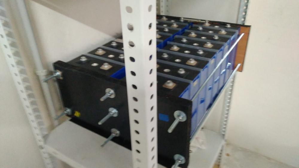

Buenas, ya les he hecho un cajon con varillas roscadas y dos tablas a las baterias Lifepo4 como podeis ver en la foto. una de ellas tenia un pelin de panza pñor el lateral y apretando las varillas se la he quitado. Me disponia a conectarle mi daly 150 amperios cuando me he dado cuenta que solo carga 75 amperios y no lleva balanceador activo, y he pensado en comprar un BMS JK 150 amperios (tanto de carga como de descarga) de los negros con balanceador activo de un amperio que me sale por unos 100 euros(adjunto en foto) No se si es buena idea, se van a montar 7200 watios en placas y si los dividimos entre 48 voltios salen unos 150 amperios. Ya se que nunca llegare a esa cifra pero si que pasare de los 75 amperios que aguanta mi Daly. ¿Hay algun puerto de comunicacion entre el Bms y mi inversor Axpert Max 7200? La baterias siguen dando 3.32- 3.45 voltios. ¿cambio el Daly por el JK? Un daly de 300 amperios de descarga y 150 ampertios de carga incluyendo el balanceador cuesta mas del doble, casi el triple.Archivo adjunto 30077
Archivo adjunto 30073Archivo adjunto 30074Archivo adjunto 30075Archivo adjunto 30076

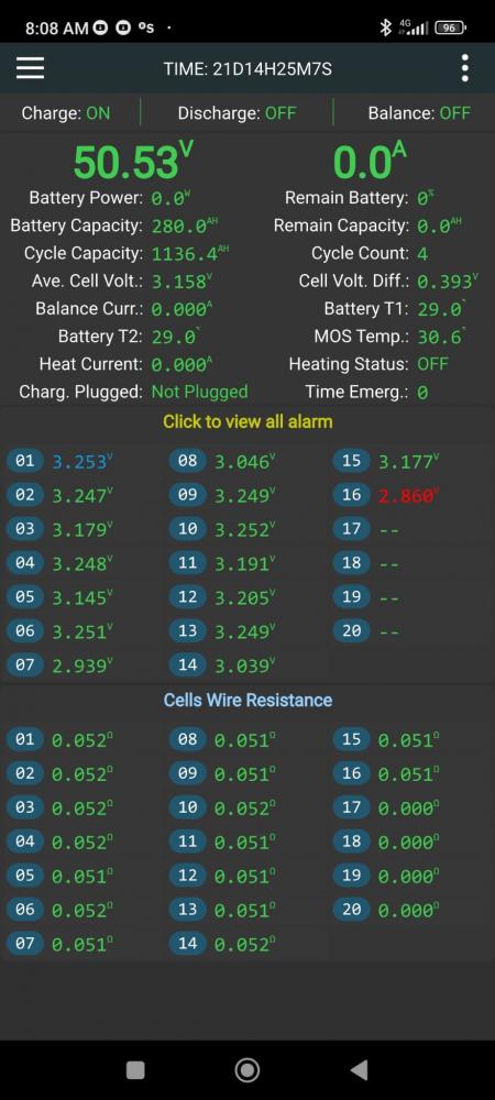

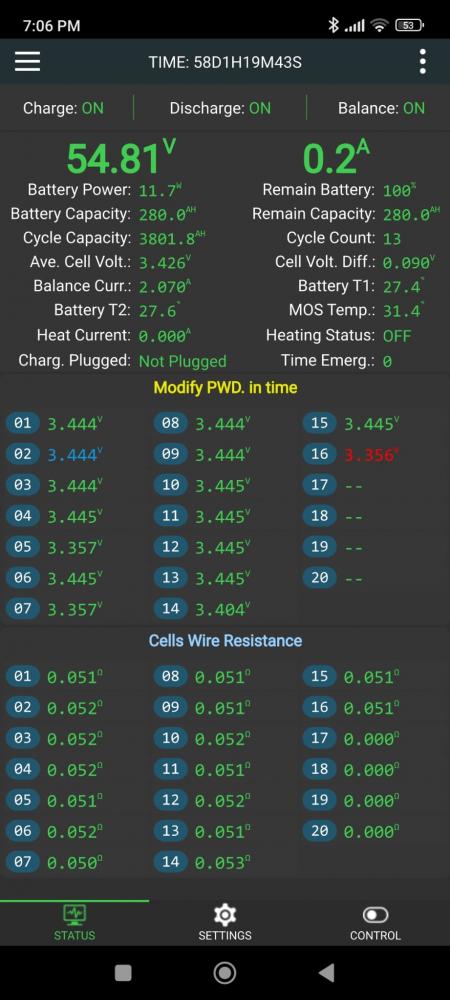

Ya lleva unos meses funcionando la instalacion. De momento todo bien salvo algunas celdas de la bateria. Una noche se me olvido apagar el aire acondicionado que lo tenia a todo piston por toda la casa y cuando desperte no habia suministro electrico, esto marcaba el BMS:
Archivo adjunto 30566
y tras un dia soleado....
Archivo adjunto 30567

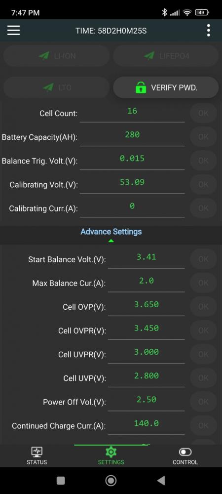

4 Celdas no consiguen llegar al voltaje de flotacion ni aun con el balanceador. Aunque en vez de 4, eran 7 las que no llegaban al voltaje de flotacion.
Esta es la calibracion del bms...
Archivo adjunto 30568
En el inversor Bulk lo tengo en 55.5 y float 54.9, algo mas elevado que en el bms. Asi parece que se han recuperado 3 celdas. No esta comunicado el bms con el inversor. Los conectores que he crimpado parecen estar bien pues el voltimetro marca el mismo voltaje de las celdas que la pantalla del BMS. Estan en garantia. ¿Alguna solucion? Me dicen de poner el valor Bulk en 3.55. ¿Como lo teneis vosotros? Un saludo

Hola Dimas,
yo tengo también esa misma configuración, voltronic de 7.2kw y tres bancos de baterías, dos exactamente iguales a la tuya y la tercera con celdas de 176ah con un Daly.
Yo tengo las tensiones ambas ajustadas a 54.4V tanto en el Voltronic como en los tres bms. Lo que si he visto es el log del JK. Míratelo a ver si siempre te salta la protección por la misma celda y a hacer comprobaciones de los busbars, tuercas flojas etc.

Pedazo de bateria que tienes, impresionante. Las tuercas estan bien apretadas. La bateria la monte hace 2 o 3 meses y una de ellas estaba un pelin inflada, Y cuando las meti en el cajon aprete los esparragos hasta que desaparecio lo inflado. Tampoco fue a reventar pero si que aprete. A los 15 dias o asi afloje los esparragos y no ha vuelto lo inflado. Esa es una de las baterias que dan menos voltaje, la numero 7. ¿Tienes de Bulk 54.4 o es la flotacion? No se si hacerle una ecualizacion a 3.65 y luego ver que pasa, o intentar comunicar la bateria por el puerto can, igual se arregla sola...
Yo todas las tensiones a 54.4, bulk y float. Al litio no se le hacen ecualizaciones! Mi inversor lo tengo con la app y desde ahí lo gestiono, aparte de que lo tengo monitorizado tanto el inversor junto con el daly.

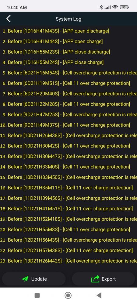

Te insisto, mirate el log y a ver qué alarmas te lanza el jk

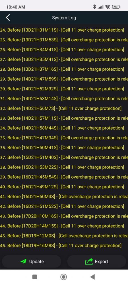

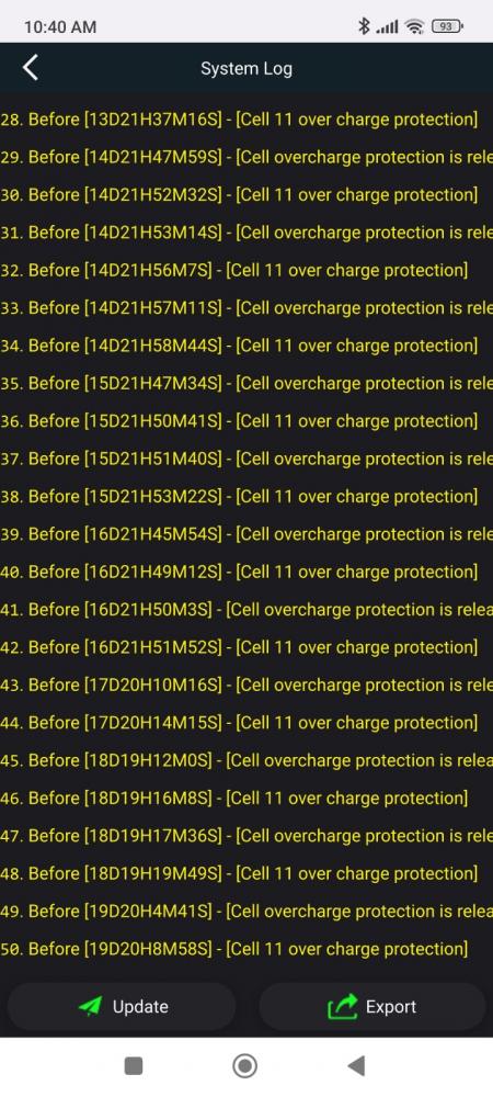

Gracias por tu interes, tras investigar que era un log y como sacarlos, el log sistem de mi JK me das estos pantallazos que apenas entiendo:
Archivo adjunto 30570
Archivo adjunto 30571Archivo adjunto 30572
Cell over chargue protection 11 entiendo que sobrepasa los 3.65 voltios la bateria 11 y la protege. No soy capaz de ver las alarmas si es que siguen guardadas.

Hola Dimas,
Si exactamente, eso es lo que significa esa alarma. En ese momento el BMS cerrará la carga desconectando la batería, pero eso solo ocurre cuando la estás cargando.
