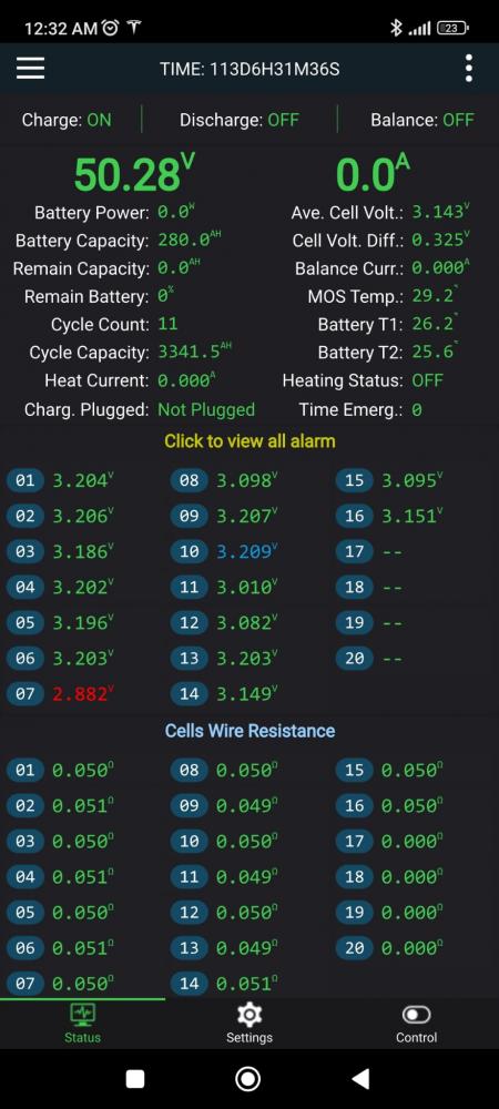

Buenas, ya he solucionado el tema de que no cargan algunos vasos. Un amigo me aconsejo que quitase los terminales con forma de ojal de 6mm y pelase los cables del bms y directamente los apretara con los tornillos de las baterias, enganchados entre la arandela y el busbar. y desde entonces si que cargan parejo, se soluciono ese problema. Pero el vaso numero 7 se carga el primero y se descarga tambien el primero, llega al limite de 2.8, el bms para la bateria mientras que los demas vasos estan en 3.2-3.1-3.0. Entiendo que los que estan en 3.0 tambien estaran bajos de capacidad. He avisado a Litokala de esto y me esta pidiendo un video donde se pueda ver la capacidad de los vasos en cuestion pero no tengo comprobador de capacidad de baterias, solo lo que me dice el bms. Anoche me dio por cargar mi Tesla por la noche y solo le pude meter 7 kilowatios hasta que el bms cortó el suministro por bajo voltaje del vaso 7, mientras que los demaas estaban por encima de 3 voltios. Yo creo que hay 5 vasos mal, y necesitaria un comprobador de capacidad para hacerle el video a Litokala y que me de solucion. Si no me dejan uno, ¿cual podria comprar BBB? ¿Alguna otra solucion?

en el momento que te marca el BMS ese voltaje para esa celda, lo has comprobado con un voltimetro que efectivamente tenga esa tensión?
Esta última vez que me ha pasado no he comprobado el voltaje, pero cuando me quedé sin batería este verano si que lo medi con polímetro y estaba el vaso 7 en 2.8, coincidía con la medición del bms tanto ese vaso como los demas. Será cuestión de descargar de nuevo...
Re: Nueva Instalacion aislada de 18 placas de 400 watios en cubierta invertida
Cuando lo hagas, además de medirle la tensión mide también la resistencia y le echas fotos. Con que le mandes eso al chino debería ser suficiente.
Mientras puedes ir comprando una celda suelta por poco más de 100€ y cambiarla
