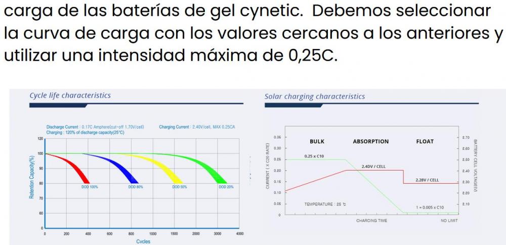

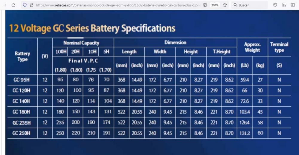

Re: Baterias no cargan con suficiente campo solar
ManuSerres
Cynetic Gel Carbon plus 12V 250Ah
Se aconseja limitar a 20% de la capacidad C10.
Si los 250Ah es la capacidad C10, serian 50A.
Y si es 250Ah C100 seria alrededor de 38A.
Aqui muestro las caracteristicas de esta bateria
Archivo adjunto 29224
Archivo adjunto 29225
Genial, gracias por los aportes.
Entonces definitivamente bajaré la intensidad de carga y de paso cambiaré el fusible de 80A que tenia por uno igual de 50 o 60.
