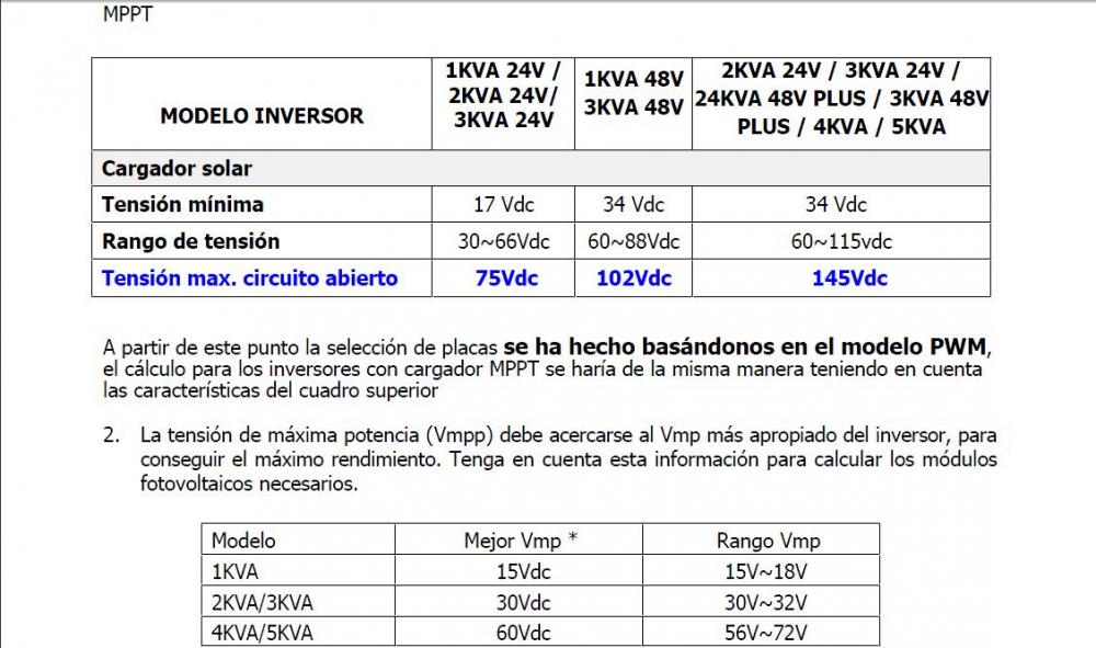

Si el regulador de tu omega fuera del tipo MPPT admite una tension maxima de entrada de paneles de 75Voc, 102Voc o 145Voc segun modelo y que no especificas. consulta en el lateral del equipo la pegatina de caracteristicas vienen datos del modelo, tensiones ....

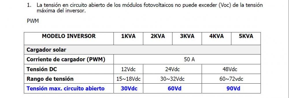

aqui tienes el manual de los diferenes inversores Masterpower Omega donde podras encontrar los datos del tuyo: https://solarstore.es/index.php?cont..._attachment=27 en su pagina 10 puedes ver la tabla de valores de tension que admite tanto con regulador PWM como MPPT.
te adjunto las capturas de esa pagina
Archivo adjunto 29150
Archivo adjunto 29151

Si es un equivalente al Voltronic VMII, efectivamente el rango de voltaje de trabajo del MPPT es 120 a 450Vdc pero esto es una vez que ha arrancado el MPPT, 141V sin haber arrancado es un valor bajo ya que corresponde a tension en vacio (Voc tension en circuito abierto -> sin consumo), cuando arranca baja la tension de FV a valores Vmp y si entonces se quedara por debajo de 120 al no estar dentro de rango tapoco cargaria, solo algunos pocos fabricantes tambien aportan la tension de arranque, para el VMIII se ha contrastado que arranca cuando el camp solar supera los 150Voc, esto viene comentado en otros hilos de este foro referidos a Axpert / Voltronic VMIII que podra consultar.
Ahora concretas mas las placas solares que estas usando, los parametros de las RISEN de 545w dan 38.02Voc, 31.66Vmp y 17.22Amp. tus cuatro placas en serie daran en el mejor de los casos unos 152Voc 126.Vmp valores muy justos para arrancar segun la temperatura que tengan las celulas, si fueran las placas, tambien Risen de 450W que cimentaba en #3, que yo intuia pudieran ser, darian 200Voc y 165Vmp esa si que hubieran arrancado, por eso algunos foreros indican que 4 les va bien y otros que no, es fundamental conocer los porques de estos temas y no vale 'burro grande ande o no ande'

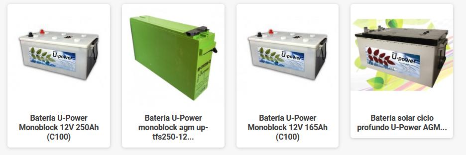

Sgues cayendo en el mismo error, baterias u power 250Ah 12V hay tres tipos, mira captura de pantalla, y no especificas el modelo concreto.
Pueden ser AGM o de acido/liquido, dependiendo de cada tipo tienen tensiones distintas en cada fase de carga e incluso decirte que si son AGM no admiten ecualizacion, mira bien las caracteristicas y las tensiones de las etapas de carga para configurar correctamente el hibrido, suelen venir en las especificaciones de la pegatina de la bateria o en la serigrafia de la misma. Si no acude por telefono al vendedor y que te los facilite.
como ves, entre averiguar posibles modelos y sacar conclusiones, hoy mas de tres horas y sigo sin conocer el modelo EXACTO de bateria.
Archivo adjunto 29152
tres modelos distintos, dos con tapa blanca y tapones (monoblock) que son de acido liquido, la verde UP-TFS 25 que es AGM y la de tapa negra tambien AGM.
