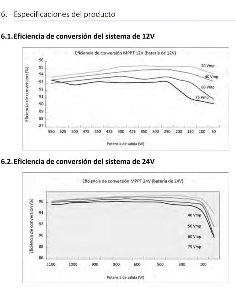

Karlos he estado mirando el manual del regulador y no he econtrado lo de las curvas, la verdad que tiene muchas opciones de configuracion y pone que trabaja con un algoritmo que maximiza muy bien la captacion de energia fijandose en el maximo punto de potencia.

Buenas te paso captura del manual del mío. Una imagen vale más que mil palabras. Cuanto más te alejas del voltaje objetivo desde un voltaje mayor, peor eficiencia. Esas curvas son sagradas si el fabricante es decente. Seguro que están en la documentación.

Ok, pues acabaré de valorarlo todo y a ver que hago....muchas gracias por la ayuda!
