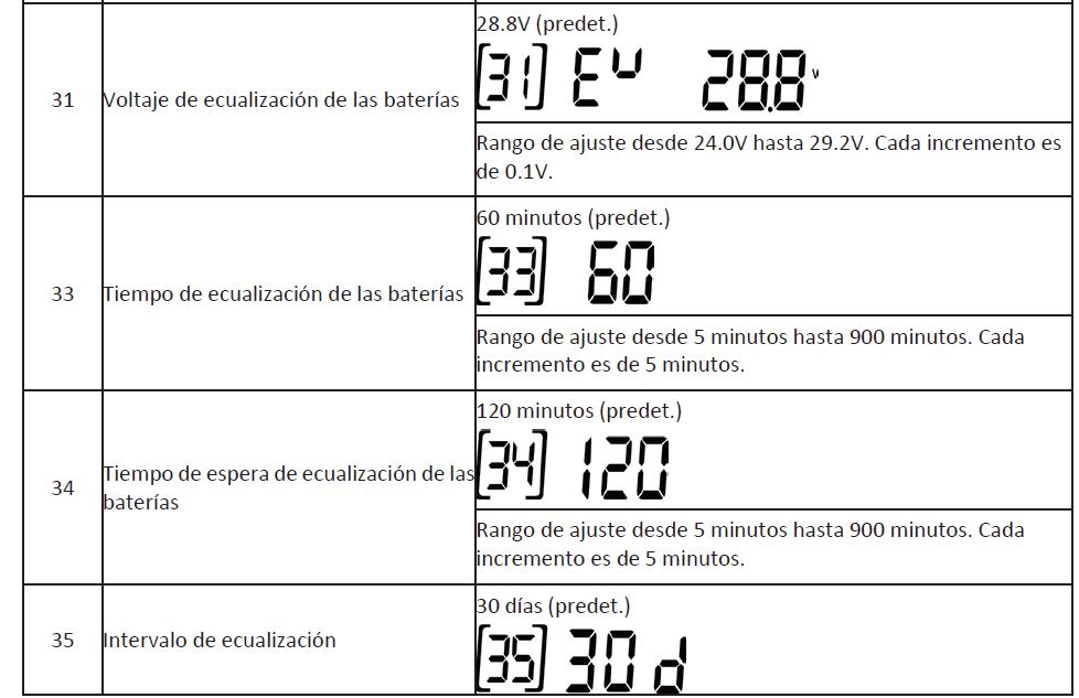

Hola me presento mi nombre es Juan soy de Sevilla y tengo una duda.
Mi inversor me pone dos parámetro parecidos. Tiempo equalizacion que lo tengo claro .
Y tiempo de espera equalizacion que no se a que se refiere gracias .
Perdón son los parámetros 33 y 34 es un must solar 3000w 24v 80ah vhm
Agradecería vuestra colaboración

Yo diría que el tiempo entre ecualizaciones (normalmente en dias)

la captura que adjunto pertnece al manual del Must solar 3000 MPPT, el parametro 30 y 33 configura la tension de ecualizacion y el tiempo que durara la misma.
el parametro 34 indica el tiempo maximo en el que el equipo puede estar pretendiendo ecualizar finalizado el cual aborta la cecualizacion, pasando a flotacion, aunque no haya llegado a alcanzar el valor de la tension de ecualizacion progrmado, esto puede suceder si la radiacion solar baja durante algun tiempo de ese proceso no se obteniendose la energia suficiente para terminar la ecualizacion o si los consumos son altos y no le queda energia para ecualizar correctamente.
el parametro 35 indica los dias que espera una vez ecualizado para iniciar la siguiente ecualizacion.
