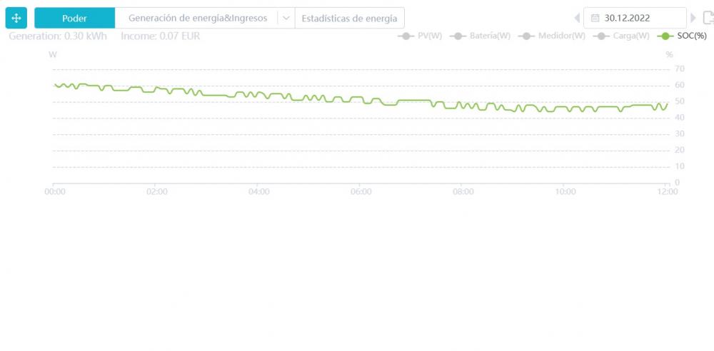

Creo que yo estoy en la misma situación, yo tengo 3 Dyness B4850 con invrsor Goodwe y la indicación de SOC de las baterías oscila demasiado, por eso creo que puede ser la misma situación que lo que comentas.
En la foto 1 se ve la linea desigual Archivo adjunto 29094

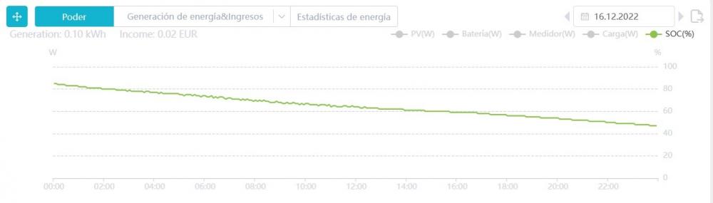

He observado que cuando las cargo hasta el 100% la linea es normal, como la Foto 2 Archivo adjunto 29095
Has notado un comportamiento similar o es otra cosa?

Yo he comprobado en mi instalación que cuando se hace un ciclo completo, descarga/carga, la curva es estable pero vueve a ser inestable en cuanto no se carga/descarga completamente.
Creo que es comportamiento propio de la BMS ya que, en las baterias LiFePO, el voltaje no varia demasiado entre estar cargada y descargada, por eso la información del estado de carga no es fino.
