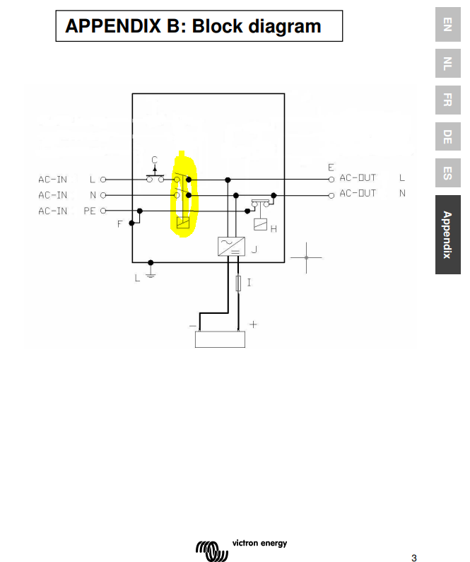

Conectar generador a inversor victron 24/3000/70
Hola, quiero conectar el generador al inversor-cargador victron pero en el generador no tengo puesta a tierra al igual que en el inversor daría igual como conectar? Y otra pregunta cuado mido la tensión en los contactos AC IN me sale que tengo una tensión de 330v eso es normal ya que tengo una Banco de baterías de 24v, muchas gracias de antemano

Hola y gracias por responder a la pregunta, lo de la tierra lo digo por que en los contactos AC IN hay que conectar tierra-fase- neutro en un generador sin puesta tierra no puedes diferenciar fase de neutro. Con la otra pregunta en los contactos AC IN no tengo nada conectado y aún así me da entre fase y neutro 330v si son contactos para la entrada de CA estos contactos no deberían llevar voltaje alguno no? No se es lo que intuyo yo
Re: Conectar generador a inversor victron 24/3000/70
Sin tener alimentación en la AC input no debería tener tensión ninguna. Se llama Protección contra el voltaje de "retroalimentación" (Protection from “backfeed” voltage)

Hola gracias por responder, yo en el inversor lo único que tengo conectado son baterías que van a 24 v y quería poner el generador para estos días que no cargan mucho y al medir dnd ya e dicho me da el voltaje de 330v en el esquema ese pone que tendrían que estar abiertos y no cerrados.

Suponiendo que confirmas que existe tensión real cuando AC-IN no está alimentada exteriormente:
Comprueba en el manual que venía con tu equipo que aparece la protección de retroalimentación "backfeed" porque en algunos modelos puede ser que te indique en el manual que no la lleva incorporada y hay que ponerla de manera externa con un circuito con un relé adicional normalmente abierto, ya que la normativa permite los dos casos(protección interna o externa)
En caso de que en tu manual te indique que tu modelo si lleve la protección interna:
-Si está en garantía llama al servicio técnico
-Si no está en garantía tendrás que comprobar que el relé interno no está permanentemente cerrado por avería
Si el rele estaria cerrado, en AC IN tendriamos 230v (igual que el AC OUT) y no 330v.
O, mas rapido, sin leer el manual:
En la tapa superior (cara interna) (4 tornillos a quitar), aparece el diagrama de tu post #5
