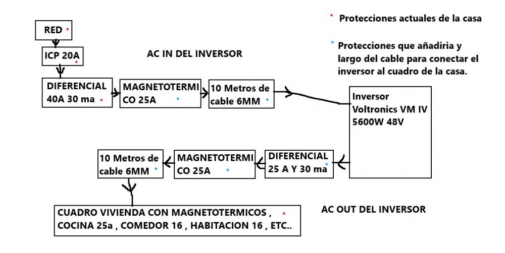

En pocos días recibiré el Voltronic Axpert VM IV 5600-48 y estaba repasando cual seria la forma de conectarlo a la vivienda. En mi casa llega la red eléctrica y había pensado en conectarla al inversor como respaldo en caso de que la producción solar y las baterías no den suficiente energía.
Adjunto un pequeño dibujo de como tengo intención de conectarlo , agradecería cualquier consejo o que me avisarais si veis algo que no este bien.
Mi intención es conectar el inversor después del Interruptor diferencial de la casa y un magnetotérmico de 25A que pondría para proteger el cable de 6 mm que conectara con el AC in del inversor . Luego estará el inversor y justo al lado del inversor en el AC OUT habría un diferencial y otro magnetotérmico de 25A para proteger el cable de 6mm que volvería al cuadro de la casa para conectar las diferentes estancia de la vivienda.

Quita el diferencial de entrada de Red y ponlo (el de 40a) a la salida del inversor, y procura que sea un autorearmable. Donde tenias el diferencial, pon un sobre tensiones (transitorias y permanente) y en mi opinión no te hace falta el magnetotérmico de 25a de la entrada, y el de la salida debería de ser de 40a (misma intensidad que el diferencial)

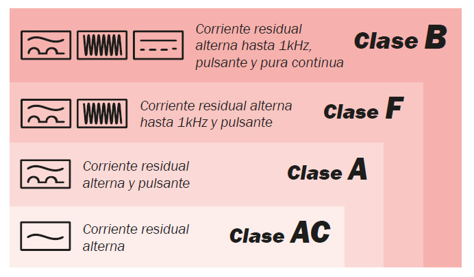

Yo no quitaría el diferencial aguas arriba del inversor, ya que para la instalación aguas arriba el inversor es un receptor que puede tener fugas y podría darte un buen calambrazo si tocas la carcasa del inversor si tiene fugas
Como internamente el inversor tiene un convertidor AC/DC lo correcto es poner un diferencial clase B

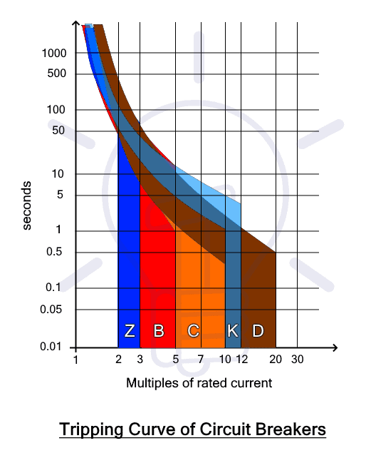

El magnetotérmico aguas abajo del inversor yo lo pondría de curva B aunque (lo ideal sería curva Z pero son muy caros) ya que con los normales de curva C si hay un cortocircuito no le da tiempo a cortar y saltará antes la protección interna del inversor, que si no es muy buena ya que es un equipo de bajo coste no le dará tiempo y se quemará el puente H interno de la salida del inversor

Hola de nuevo 2j_, pero la gráfica que has puesto de las curvas de disparo no aparece la parte magnética y, cierto que habría que buscar un magnetotérmico con el menor tiempo de disparo ante corto alto; no sabemos que Icc se puede dar aguas abajo del inversor y no sabemos su tiempo máximo admisible.
Sí está la parte magnética. Es la parte vertical.
https://www.areatecnologia.com/elect...etotermico.jpg
La corriente de corto máxima para que no se queme el inversor puedes suponer el doble de la nominal del inversor aproximadamente.
Dado el retardo en la parte térmica puede ser mejor un B20 o B16 para proteger mejor el inversor
Re: Protecciones red- inversor - vivienda
Yo creo que la parte magnética corresponde a la parte casi horizontal, en la zona baja de la curva

Os Agradeco a todo vuestras sugerencias y opiniones , entonces si no entiendo mal :
RED --->ICP 20A -->Diferencial 40A 30ma TipoB -->cable de 6 MM -> Inversor Voltronics --> Diferencial 40A 30MA Tipo B --> Magnetotermico de 40A Curba B----> resto del panel de la casa
Seria correcto ¿

Red-->contador digital con función ICP-->Interruptor general de alimentación IGA C25 -->sobretensiones -->diferencial 40A 30mA tipo B
-->Inversor Voltronics --> Magnetotérmico B20 o B25----> Diferencial 40A 30mA tipo B
Te recomiendo B20 en el magneto aguas abajo ya que a los inversores de bajo coste no es recomendable llevarlos al límite de sus especificaciones técnicas teóricas y, como puedes ver en la curva de respuesta B, los magnetotérmicos nunca cortan a la intensidad nominal instantáneamente sino que tienes un tiempo de margen. Es un criterio de priorización de tiempo de vida del inversor. Si fuese mi instalación personal incluso me plantearía un B16 dependiendo de las cargas simultáneas previstas en la instalación
Ñañe
Lo mismo si crees a un fabricante como Schneider Electric
https://www.se.com/cl/es/faqs/FA363567/
https://ckm-content.se.com/ckmConten...0DA0000000abSm

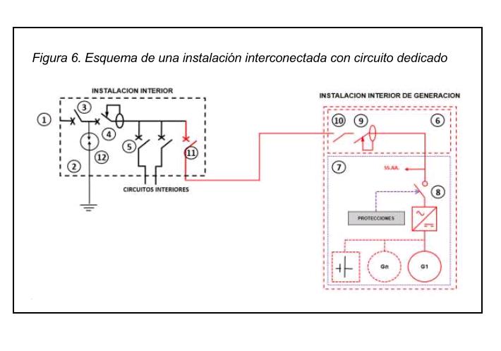

Hola 2j_, tengo una duda con respecto al esquema a implementar en una instalación de autoconsumo con conexión a red, ya sea con excedentes como sin excedentes.
Por lo que entiendo de la nueva ITC, el esquema a utilizar sería:
Archivo adjunto 28985
Sin embargo, esta conexión contradice a la itc-40 que nos indica que el punto de interconexión sería en la DI, con lo que si realizamos éste último esquema de la nueva itc, tendríamos que tener en cuenta mantener selectividad entre los diferenciales puesto que estarían en serie.
Me equivoco?

Cualquier esquema de autoconsumo con conexión a red de los que cita la Itc-40, el punto de interconexión es en la DI, antes del Iga. Sin embargo, en viviendas, supongo que ha de ser aguas abajo del Iga y entre los diferenciales, que también corresponde a DI. Con ello, cumples también con la exigencia que ha de haber un único interruptor de corte general para ambos suministros, el de la generación y el de la red.

GUÍA-BT-40
4.3 Instalaciones interconectadas
4.3.A.2.2.1.1.3 Método de medida bidireccional. Conexión al DGMP o CM
El generador y la instalación de consumo pueden estar en el mismo o distinto local.
El generador debe estar conectado en un circuito dedicado e independiente del resto
de circuitos. Por tanto no debe compartir circuito con ninguna otra carga de la
instalación
