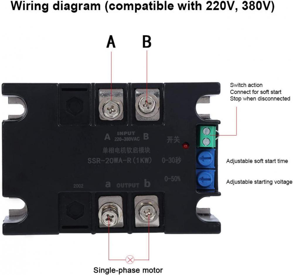

Hola, en casa tengo una bomba de presión de 0,8 CV que consume 0,9 kW (valor P1 que es el consumo real, el valor P2 es de 0,6 kW).
El problema no son estos 0,9 kW, sino el pico de arranque: mi generador no puede con el cuando lo uso para cargar las baterías y se viene abajo (durante la carga el inversor hace bypass y el generador tiene que poder con todos los consumos de la casa).
He pensado que podría instalar un arrancador suave (soft start) para suavizar el pico de arranque, he visto este que es monofásico (la bomba es monofásica):
Archivo adjunto 28918
¿Alguien tiene experiencia con este tema? Duran estos cacharros chinos o se van a freír rápidamente? Algun consejo o alternativa?
Muchas gracias!!!

Debido a que ese dispositivo es de bajo coste te recomiendo que compres el modelo que soporte el doble de potencia de la que necesites y con el accesorio disipador porque si no se calentará mucho y durará poco.
Por un poco más tienes variadores de fase VFD que incluyen el disipador y controlas también la frecuencia de arranque, además de otras funciones y relés de control

Yo tengo uno como ese puesto desde este verano, para arrancar una bomba de riego de 2300w más consumos de de algún otro aparato pequeño, como una raspberry, router, etc.
La cosa es que mi hibrido de 3000w no podía con los picos de arranque de la bomba y con ese cacharro de momento funciona muy bien.
Es más, un día por una mala programación del riego y la falta de control que todavía tengo sobre el hibrido desde el exterior, el riego estuvo arrancando y parando 3 horas, unos 400 arranques le calculé ......... y aunque seguro que la bomba ha perdido su vida útil, de momento todo sigue funcionando como si nada

Hola , estoy pensando en comprar uno también para una bomba de 1 CV que me hace bloquearse el inversor (es de 3000 W máximo pero no llega, y la batería solo tengo una de 12v- 150 Ah por lo que también anda apuradilla en el pico de arranque) , lo que no se es si necesitará sí o sí el disipador con ventilador que venden aparte , ¿tu lo tienes con disipador? . Gracias de antemano por la respuesta , un saludo a todos.

Con el arrancador dismuiras el pico de arranque(recortando la tensión), pero mucho mejor un variador de frecuencia, actuaras sobre la frecuencia y no perderás par de arranque(aparte puedes hacerla funcionar a velocidades distintas de la nominal)
A veces los encuentras usados por poco dinero. Los de salida monofásica son un poco mas escasos

Pues supongo que dependerá del tiempo que lo tengas funcionado de continuo, yo lo compre sin disipador y no parecía ponerse muy caliente con ciclos de trabajo de no más de 20 minutos seguidos.
Después le he puesto un disipador viejo de un pc de sobremesa que tenía por ahí y así se ha quedado, con esto no se calienta nada de nada. Pero si va funcionar más tiempo pues igual necesita la otra parafernalia.

De momento me interesa lo más económico , la bomba de agua es para subir agua al depósito de la casa (150 litros) y lavar el coche muy de vez en cuando , vamos una día de cada 15 , como trabaja poco de momento quiero invertir poco , por eso igual empiezo con un arrancador suave chinorro y sin disipador....

Pues igual le pongo un disipador de transistores de potencia de amplificadores antiguos que tengo averiados para empezar , y le compro uno de 2 kW al menos para que no vaya apurado con el CV de la bomba , ya que 20 minutos seguidos no va a estar funcionando ni cuando lave el coche ya que el presostato ya la corta cada poco tiempo......gracias a ambos por la ayuda.
