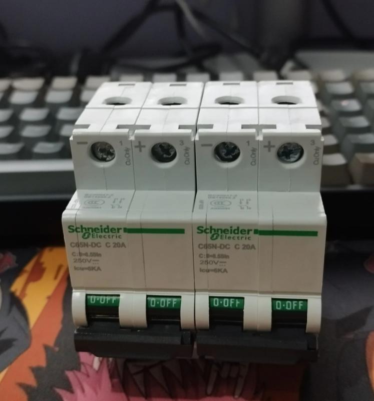

    En China hay estos Schneider, que creo que para aislada valdran - incluso si no es aislada, para la conexion de baterias al inversor y de las placas al inversor, y del generador al inversor, o sea, salvo la conexion a la red si no es aislada, siempre serviran de 4,5Ka o 6Ka, creo que es asi aunque aqui no estoy tan seguro, si una sobrecarga en la entrada de red puede afectar a las conexiones bateria, placas, salida de alterna del inversor -...
    Por donde iba, teniendo en cuenta esto, considero que estos Magnetotermicos en China pueden ser un lujo de precio y hay que aprovecharlos!!!:
    https://es.aliexpress.com/item/10050...yAdapt=glo2esp
    En la Web de Schneider, la oficial, www.se.com hablan de ellos, no dicen mucho, pero tampoco parece que no sean propiamanete Schneider y no parece que quieran decir explicitamente que no sirvan para occidente:
    https://www.se.com/us/en/faqs/FA114829/

    Lo que si hay que tener en cuenta con estos Schneider Chinos es que son de 125V
    Creo que para conexion de Baterias de Ion-Litio de 48V aprox al Inversor pueden servir, para lifepos de alta tension o lo que sea que supere los 125V no parece que sean buenos, no soy un gran entendido, asi que nadie se tome esto como que es asi, solo busco, pues el precio es muy tentador...

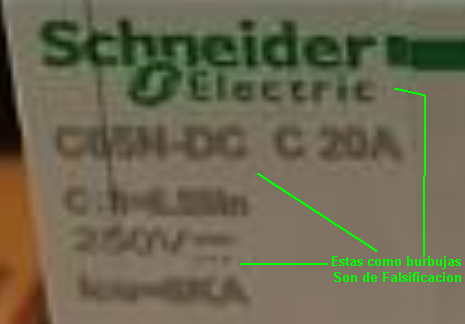

    Estas seguro de que son originales de Schneider? en aliexpress hay muy muy poco original. La mayoria son reetiquetados de otras marcas.
    Por cierto si te fijas en la foto de uno de los comentarios pone que es de 250V. Se ve que les cuesta lo mismo de cualquier voltage aunque segun Schenider para ese voltage no existan.https://docs.rs-online.com/3d08/0900766b812c4603.pdf
    Otra cosa no pero en aliexpress verdades hay pocas. Como lo de que venden baterias lifepo4 grado A cuando en aliexpress no puede haber grado A.
    De todas formas cuidado, no subestimes el trabajo de fabricar magnetotermicos. Lo que menos cuesta es fabricarlos. Donde se deja la pasta es en el testeo i en las certificaciones. Es como decir que un marcapasos por que cuesta 4000 euros comprarlo i 50 euros fabricarlos es un timo. Aunque no lo creas el marcapasos tiene el mecanismo de un chupete. Se invento en los 60 i sigue funcionando exactamente igual sin que haya evolucionado practicamente nada. Donde se va la pasta es en garantizar que funciona, los controles de calidad i las certificaciones al igual que pasa con los magnetotermicos.
    Si fuera un negocio tan millonario habria decenas de marcas haciendo la competencia bajando los precios. Las conspiraciones para cuarto milenio...
