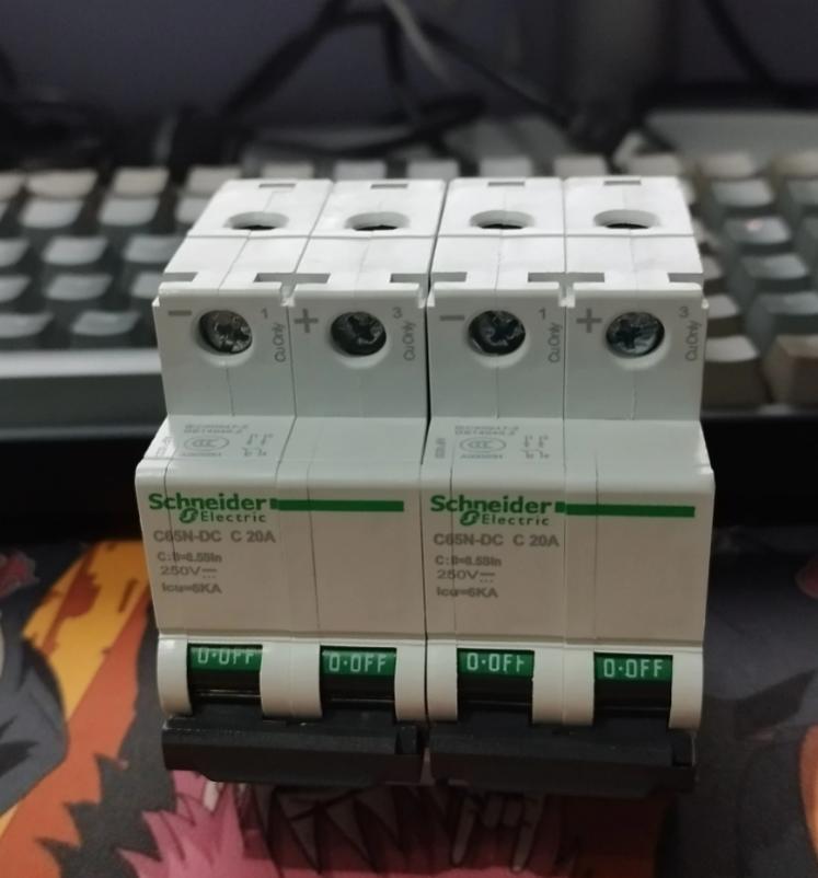

En China hay estos Schneider, que creo que para aislada valdran - incluso si no es aislada, para la conexion de baterias al inversor y de las placas al inversor, y del generador al inversor, o sea, salvo la conexion a la red si no es aislada, siempre serviran de 4,5Ka o 6Ka, creo que es asi aunque aqui no estoy tan seguro, si una sobrecarga en la entrada de red puede afectar a las conexiones bateria, placas, salida de alterna del inversor -...
Por donde iba, teniendo en cuenta esto, considero que estos Magnetotermicos en China pueden ser un lujo de precio y hay que aprovecharlos!!!:
https://es.aliexpress.com/item/10050...yAdapt=glo2esp
En la Web de Schneider, la oficial, www.se.com hablan de ellos, no dicen mucho, pero tampoco parece que no sean propiamanete Schneider y no parece que quieran decir explicitamente que no sirvan para occidente:
https://www.se.com/us/en/faqs/FA114829/
Resolution:
The M9 C65N is built in China for China and is not available anywhere else. It is the same size as the C60N, but the ratings are different.

Lo que si hay que tener en cuenta con estos Schneider Chinos es que son de 125V
Creo que para conexion de Baterias de Ion-Litio de 48V aprox al Inversor pueden servir, para lifepos de alta tension o lo que sea que supere los 125V no parece que sean buenos, no soy un gran entendido, asi que nadie se tome esto como que es asi, solo busco, pues el precio es muy tentador...
Ando mirando caracteristicas en la Web de Schneider en China, bajando los PDf aqui y traduciendolos con traductores online de pdf:
https://www.schneider-electric.cn/zh...ldc/#documents
Saludos de nuevo, creo que el dato de los 125V es importante...

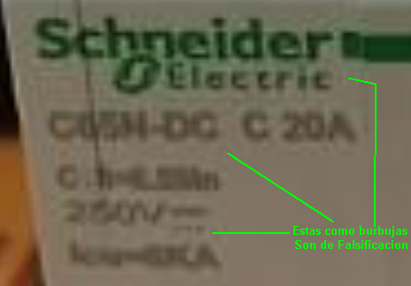

Estas seguro de que son originales de Schneider? en aliexpress hay muy muy poco original. La mayoria son reetiquetados de otras marcas.
Por cierto si te fijas en la foto de uno de los comentarios pone que es de 250V. Se ve que les cuesta lo mismo de cualquier voltage aunque segun Schenider para ese voltage no existan.https://docs.rs-online.com/3d08/0900766b812c4603.pdf
Otra cosa no pero en aliexpress verdades hay pocas. Como lo de que venden baterias lifepo4 grado A cuando en aliexpress no puede haber grado A.
De todas formas cuidado, no subestimes el trabajo de fabricar magnetotermicos. Lo que menos cuesta es fabricarlos. Donde se deja la pasta es en el testeo i en las certificaciones. Es como decir que un marcapasos por que cuesta 4000 euros comprarlo i 50 euros fabricarlos es un timo. Aunque no lo creas el marcapasos tiene el mecanismo de un chupete. Se invento en los 60 i sigue funcionando exactamente igual sin que haya evolucionado practicamente nada. Donde se va la pasta es en garantizar que funciona, los controles de calidad i las certificaciones al igual que pasa con los magnetotermicos.
Si fuera un negocio tan millonario habria decenas de marcas haciendo la competencia bajando los precios. Las conspiraciones para cuarto milenio...

Los magnetos AC no cuestan lo mismo que los DC porque la parte magnetica es diferente. Por cierto Amazon en general es muy mal lugar para comprar cosas tecnicas. Los precios estan miu inflados.
Compra todo fusibles, creo que nadie te lo impide. Supongo que para hacer esas afirmaciones sabras las diferencias entre uno i otro para poder llegar a la conclusion de que el magnetotermico no da ventajas. Eso si, no descartaria que comprando esos magneticos DC de 10 euros no es un fusible lo que estes comprando.
Archivo adjunto 28926
Asi luce un Schneider C45N falso para DC.
Crees que me vale la pena que entre a discutir? sabes perfectamente que diga lo que diga no vas a cambiar de opinion.
Las conspiraciones hoy en dia se usan mucho como excusa. Si las quieres creer pues bien. Yo no puedo hacer nada ahi. Lo que si que es una conspiracion pero de las grandes es creer que aliexpress venden originales.
El del comentario perfecta i claramente pone C65N-DC 250V i de ese no hay de 250V.
Archivo adjunto 28927
Monta una fabrica de magnetotermicos i hazte multimillonario. Ya te digo yo que nadie te lo va a impedir. No van a venir espias de Schneider e incendiarte la fabrica a media noche o convencer al gobierno para que te lo impida. Por suerte vivimos en la era de la globalizacion i el libre comercio donde todo eso se ha vuelto casi imposible ya que hay mucha mas gente que le interesa que aparezca competencia de la que no le interesa. Hay demasiados inversores esperando para inyectarte dinero con tal de que hagas la competencia i forrarse.
Por cierto si no me equivoco el iCN es AC no DC

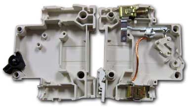

Yo de lo que me maravillo - y que considero un fallo de mi inteligencia al no darme cuenta hasta 2020 - es de lo inocente y poco inteligente que es el 99,99% de la poblacion... Pues mucha parte de la aparente conspiranoia es tambien parte del juego del sistema...
Abrire uno de los Schneider esos que compre a ver como es por dentro y prometo poner una foto de como son por dentro... Y a ver, hay que experimentar para aprender, la ciencia y el conocimiento avanza casi siempre a traves de prueba y error...

Pidjey, esta imagen es interesante, de donde salio???
Pues yo puse enlace a este, y aqui no sale esta imagen, al menos yo no la encuentro en los comentarios:
Si sale en los comentarios del enlace que puse un iC65N que si sale en la Web de Schneider China como de 230V:
https://download.schneider-electric....706.1670960069
En la imagen que pusistes, si se amplia mucho, hay como que se le ha pegado lo de 250V, se ven tramas, aqui lo pongo, es tu imagen ampliada - cualquiera la puede chequear con la imagen que esta arriba puesta por Pidjey -, de donde salio esta imagen que pusistes - me suena sospechosa esta imagen, perdona, pero no la habras falsificado tu???, danos el enlace a la web de aliexpress de donde salio por favor -???
Archivo adjunto 28939

Cuidadito con las acusaciones en letras grandes i en rojo que por ahi no paso. Mejor me mordere la lengua antes de pasarme.
En ese mismo enlace que acabas de pasar, hay 4 valoraciones, una con 3 fotos i otra con una sola foto. La que es una sola foto.
