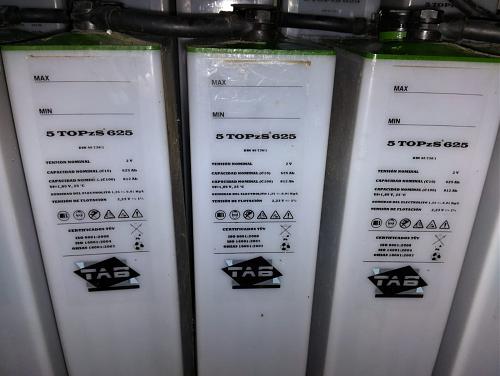

    Tenemos una instalación con un inversor híbrido WCC de 24v y 3000va con MPPT de 50A y cargador de 30A. Seis placas solares ATERSA de 24v 8A. Las baterías tenemos 12 conectadas en serie
    Problema con el voltaje de las baterías-whatsapp-image-2022-12-10-22.38.50.jpg
    el problema es que el inversor me avisa de un fallo voltaje bajo. Ahora mismo a las 22:40 marca que tienen un voltaje de 23.9 y con el densímetro he medido la densidad del agua y marcaban valores entre 1180 y 1200 que me dice que es necesario recargar. Aquí está el problema llevo ya dos días conectado un grupo electrógeno concretamente un creta sol de 7500W para que aumente la carga y lo ha hecho pero muy poco. He llamado al técnico y me ha dicho que hay que dejara el grupo unas 5-7 horas puesto y que un día que haga sol el me dirá para que se haga una ecualización. Mi pregunta aquí es qué tan malo es que estén así las baterías. La otra pregunta es si se puede realizar la ecualización utilizando el grupo electrógeno porque como tenga que esperar a que haga sol me parece que serán bastantes hasta que haga sol porque llevamos muchos días de lluvia. También decir que con el grupo conectado al inversor el voltaje que marca es de 27.3-27.4 de noche y 27.5-27.7 de día pero estando nublado.

    Claramente tienes las baterias descargadas...te toca cargarlas con generador
    Como siempre digo planteate tener el sistema monitorizado y asi veras el SoC de las baterias, cuanto cargas y descargas cada día etc
    Vivirás mas tranquilo, trataras mejor a las baterías y sabrás lo que pasa antes de que sea tarde

    Por partes:
    No, no es muy malo, que esten vacias, pero evidentemente, las tienes que llenar.
    Corres el riesgo de quedarse sin luz.
    Ponte o instala un monitor de baterias, porque realmente es esencial.
    Esto si que no me cuadra. Con el motor encendido solo ves ese voltaje? Algo falla.
    Conoces el menu 26 y 27 del inversor? Apunta los valores que tienes y modifica ambos a la tension de carga de las baterias. Supongo 30v pero veo que no lo pone en tu foto. Arranca el inversor, conecta y debe cargar sin parar hasta alcanzar 30v y realizará una carga.
    Ojo!!! Despues de esto, debes dejarlos como estaban, si es que estan bien.
    Sobre cuanto tiempo, pues depende del valor de carga que le pones al inversor. Si pones que carge a 50A pues 12 horas. Hora arriba hora abajo.
    Como se controla? Con densimetro, voltage, o monitor de baterias.
    PD: No se porque no pones la población, igual tienes a otro forero a 2km quien te puede ayudar.
    Eres Valenciano? Llevamos mas de 1 semana nublado.

    Sin datos sobre el regimen al que cargas es dificil opinar
    La proxima vez que cargues con generador mira cuantos Amperios estas mandando a la baterias ( normalmente en la pantalla del hibrido podras verlo)
