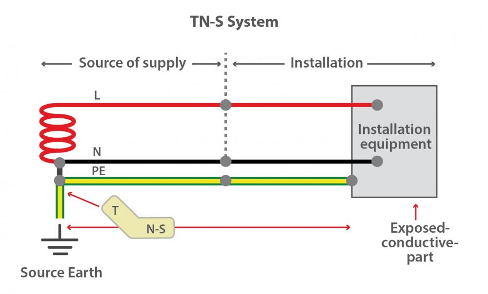

Si quieres que protejan los interruptores diferenciales tienes que conectar uno de los bornes del inversor monofásico a tierra, que se convertirá en neutro. Ese esquema se llama TN-S si la puesta a tierra es única. (si tuvieras dos tierras eléctricamente independientes con sus respectivas resistencias equivalentes independientes sería un sistema TT). Si dejas el inversor sin referencia a tierra (flotante) es el esquema IT pero los diferenciales no detectarían un primer defecto a tierra
En el reglamento tienes los posibles esquemas pero están dibujados en trifásico:
http://www.uco.es/electrotecnia-etsi.../ITC_BT_08.pdf
Para un inversor monofásico es así:
Archivo adjunto 28902
Pero antes tienes que aclarar este comentario:
"La casa tiene el neutro puenteado a tierra aguas abajo"
¿El puente lo tienes antes de cuadro eléctrico o después?

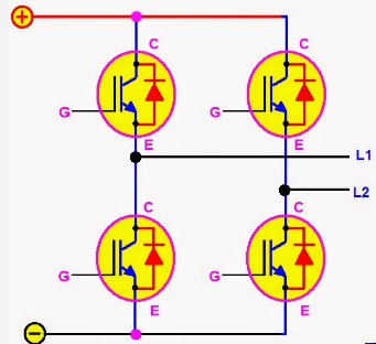

Hola 2j_, aprovecho para preguntarte si existen inversores monofásicos que proporcionen neutro y si es así, como lo consiguen?
En el caso de los trifásicos, supongo que sólo proporcionan neutro aquellos que constan de transformador??
Gracias de antemano
Re: Conectar "Neutro" a Tierra en los inversores chinos tipo Aliexpress
No es un tema de transformador sino de bobinado equivalente. Para tener monofásico tienes una bobina equivalente de salida , que puede se una bobina real o un puente en H, no hay neutro por definición ya que no hay un punto común de referencia
Archivo adjunto 28912

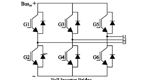

Para trifásica en estrella tienes tres bobinados con un punto común que es el neutro, si tienes configuración en triángulo tampoco tienes neutro
https://subir.cc/wp-content/uploads/..._triangulo.jpg
Archivo adjunto 28911
