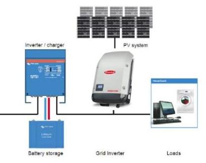

tienes que entender bien el funcionamiento en aislada, un 'inversor de red' (Fronius, Huawei, Ingeteam …) necesita acoplarse a una red estable en frecuencia que toma como referencia, en aislada no tenemos red de referencica se suple con uninversor estable, en tu caso un Victron, que admita conectar un inversor de red en su salida, el 'inversor de red' adelanta o retrasa un poco la 'fase' de su enda de salida con respecto al Victron de manera que entre ambos asumen las cargas, sin sol todo lo asumirá el Victron. Por eso te indica 'briko' en #3 " poniendo el inversor de red en AC OUT del multiplus", y que de dia la potencia disponible es la del multiplus mas la que pueda dar el 'inversor de red' segun la produccion solar que sus placas esten captando.
te anexo una captura de pantalla, el Victron tambien tendria sus placas que en ests captura no se representan, el victron trabajaria como un inversor de aislada con sus placas y bateria y en su 'salida AC' tendra conectadasl as cargas asi como al 'inversor de red' con sus correspondientes placas.
Archivo adjunto 28861
Re: AC coupling en aislada?
Gracias por tu respuesta, el tema hardware lo tengo ya bastante claro, mi instalación pasaría sería combinada dc coupling (como la tengo ahora) y ac coupling, después de mirar mucho creo que me aporta muchas más ventajas que añadir otro regulador, y cumpliría las dos reglas de Victron, igual potència del nuevo inversor y 1kw máximo de placa por cada 100Ah de batería (5Kw- 24 vasos de 875 Ah en C10) ahora mismo la principal duda que tengo és entre poner el Solax Boost 5.0 o el Fronius Primo 5.0

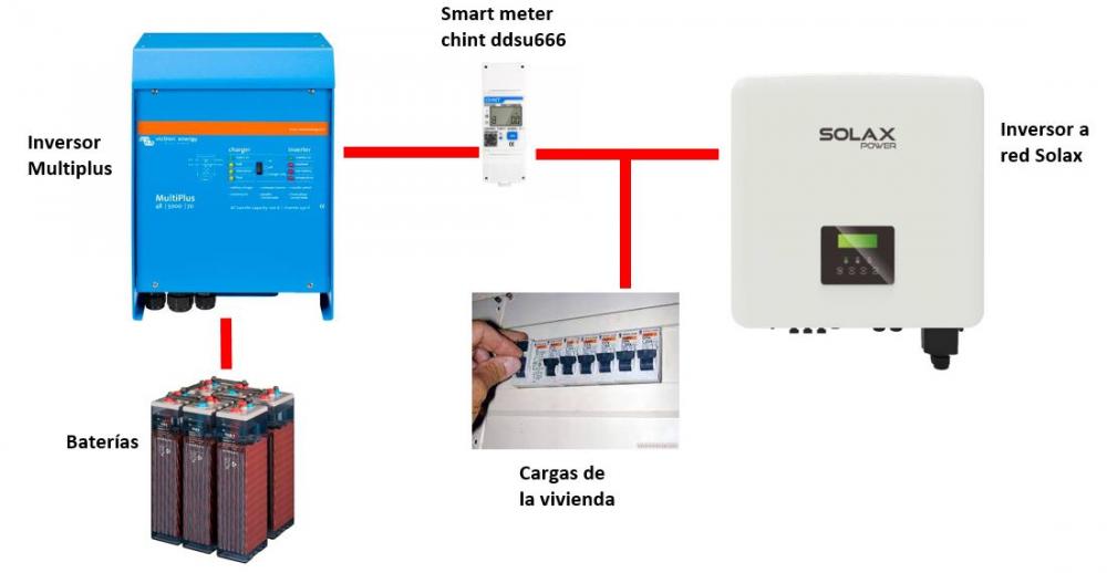

Aún estoy en el proyecto, y me he encontrado que al adquirir el Solax también traía el Smart meter Chint DDSU666-D que sirve para inyección cero y se me ha planteado una cuestión, en principio en las AC Coupling se utiliza la frecuencia de red para comunicarse el Victron con el Solax, de manera que el Victron va subiendo la frecuencia hasta los 53 Hz conforme las baterías se van cargando y el Solax va reduciendo la producción hasta pararse si es necesario, este sistema tiene una parte que no me convence mucho que es si la subida de frecuencia puede acabar produciendo daños en los aparatos eléctricos/electrónicos de la casa.
Así que se me ha ocurrido que igual se podría usar el Chint en modo vertido cero para que sea él quien regule el Solax en lugar del Victron, de manera que no haya subidas de frecuencia en la red.
Soy consciente que usando este sistema el Solax no cargaría las baterías, pero como estoy haciendo una ampliación y ya dispongo de la parte DC Coupling con sus paneles solares y regulador correspondiente y esta me da lo suficiente como para cargar las baterías al 100% durante el día y recuperar lo que gasté por la noche, no creo que fuera ningún problema, como mucho puede que me tocara desconectar el vertido cero en el Chint algunos días de invierno y dejar que el Victron maneje el cotarro.
Como lo veis?
Creéis que funcionaría o es una idea descabellada?
La verdad es que no he conseguido encontrar nadie que lo haya hecho (o al menos que lo haya compartido por internet).
Adjunto un esquema sencillito y simplificado de lo que tengo en mente.
Archivo adjunto 29096

En primer lugar, no creo que el aumento de frecuencia llega a romper nada pero si a funcionar de forma incorrecta, sobretodo las protecciones de alimentación incorrecta de algunos electrodomésticos y la cuestión de relojes y temporizadores que van más rápido.
Tu idea no me parece descabellada pero victron es muy delicado y tienes que configurarlo indicándole que tienes un inversor de red a la salida y seguidamente configurar las frecuencias que usará para controlarlo. Lo que quiero decir, es que si le dices que hay un inversor, tienes que meterle las frecuencias y si le dices que no tiene y tiene....en fin, lo mismo ocurre una desgracia.
Si tienes tensión de red, aunque no viertas, el victron no se comunica por frecuencia con el fronius (en mi caso), sino por el cable de comunicación y no hay estos problemas. La verdad es que no entiendo por qué no lo hace siempre así.

Suponiendo que la pareja Solax y DDSU666 hacen su oficio (vertido cero), el Victron quedaria estable a su frequencia (50Hz).
Es una pena de no aprovechar de la potencia excedentaria para cargar la bateria, pero si la parte DC/DC es suficiente (placas + regulador) , teoricamente tendria que foncionar ya que el solax no tendria que producir mas que el consumo AC (casa).
La unica forma de comprobarlo, seria ponerlo en practica.

Mi idea es configurar el Multiplus diciéndole que si que tengo el Solax, lo único sería que le pondría unas frecuencias muy parecidas y cercanas a los 50Hz, entiendo que el Multiplus cambiaría la frecuencia pero al ser tan parecidas no afectarían a los electrodomésticos, el problema es que al ser tan parecidas estoy seguro que habría problemas en el funcionamiento del Solax.
En cuanto al Solax no lo configuraría para que se entendiese con el Victron, si no con el Smart Meter, de manera que no haría caso de las ordenes del Multiplus si no de las del Smart Meter.
Esa es la teoría, luego habría que ver si funciona.
