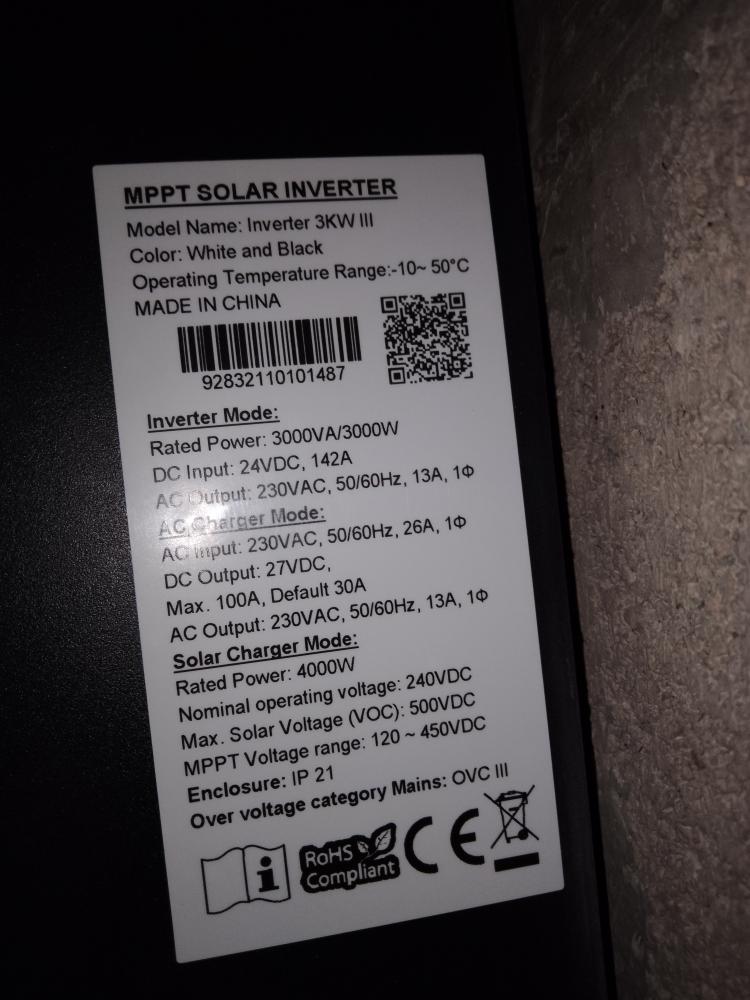

Buenas, estoy pensando en ampliar la instalación solar que tengo, es aislada en una parcela donde no llega ninguna linea electrica, de momento solo es un proyecto, pues los precios según esta todo estan por las nubes quiero esperar a que bajen precios.
Monte una instalacion que tiene los siguientes elementos:
-5 Paneles Solares 330W 24V Jinko Policristalino.
-Inversor Híbrido 3000W 24V Voltronic Axpert VMIII
Archivo adjunto 28826
- 2 Baterías Litio Pylontech 24V UP2500 2,8kWh.
-Montadas las baterias en un Rack 19" hasta 10 uds Pylontech DC EM-S 6627
¿Cuantos paneles puedo montar más con este inversor?
Quiero montar otras dos baterias más iguales, pero estan muy caras esperare hasta que bajen de precio.
Me gustaria que alguien me dijera si puedo ampliar y como.

Si las placas son de 72 celulas sus parametros son: 46,9Voc a una temperatura de las celulas de 25ºC, con 10 placas en serie su tension seria de 469Voc y esa tesion la da a temperatura de las placas de 25ºC, en invierno a 0ºC serian 36.4V mas (serian 505.4Voc, +/- la tension maxima de entrada admitida por tu equipo), si en invierno tu ubicacion baja de cero grados tendrias que poner 9 placas en serie para que cuando baje de 0ºC quede margen y no llegues nunca a los +/- 500V
asegurate que tienen 72 celulas

Puede que no me haya explicado bien, no es poner 5 en serie por un lado y 9cen serie por el otro, es añadir a la serie actual de 5 otras cuatro mas, las 9 en serie, es fundamental que las 9 tengan la misma orientacion e inclinacion.
Tu hibrido tiene un MPPT, por lo que solo tiene una entrada de placas, añades la serie de las 4 placas nuevas a la serie actual (5+4=9) con lo que la bajada será la misma.

Segun las caracteristicas del Hibrido que pones puedes ampliar las placas hasta llegar a 4000Wp
Ahora tienes instalado según dices 5 *330Wp = 1.650Wp ...luego tienes bastante rango de ampliación
Evidentemente para que la ampliación tenga una buena eficiencia debes tener en cuenta por cada string de placas en serie que pongas:
- Que las placas de cada string tengan la misma o muy parecida Imp
- Que el voltaje total (Voc) del string este dentro del rango que admite el Hibrido y que sean lo mas parecido posible si pones mas de un string
