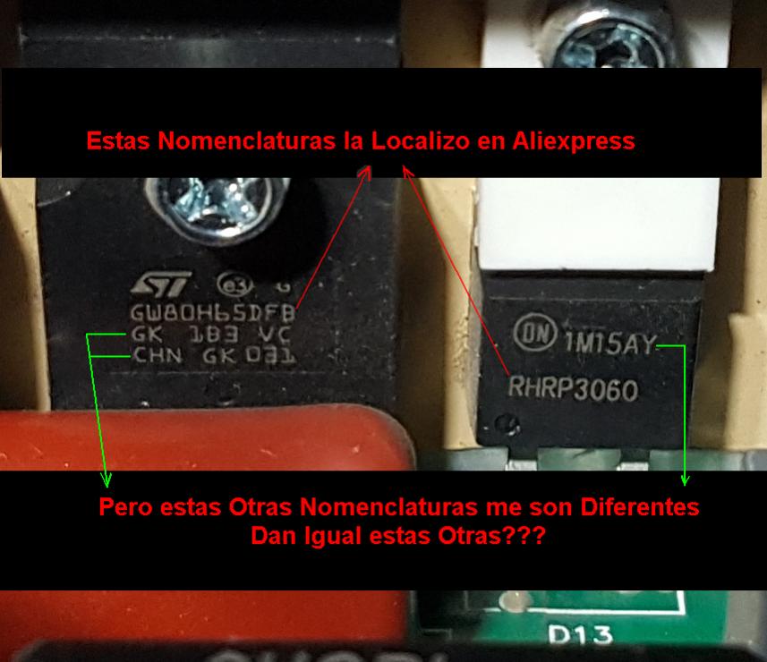

Estoy reparando un Inversor Hibrido y una pregunta - muy tonta, lo se, sorry - sobre Transistores, Diodos e IGBT, si sois tan amables, para empezar una imagen que clarifica mi pregunta:
Archivo adjunto 28802
Yo tengo localizado por ejemplo el de la izquierda:
https://es.aliexpress.com/item/40008...yAdapt=glo2esp
Tambien esta este:
https://es.aliexpress.com/item/10050...470001871745_1
Y el diodo de la derecha es este:
https://es.aliexpress.com/item/10050...yAdapt=glo2esp
Pero no coinciden las otras nomenclaturas, que quieren decir esas otras nomenclaturas y dan igual, los enlaces a Aliexpress servirian???
Saludos, se que es una pregunta de primaria, yo sabia algo de todo esto hace 40 años, pero no me habia tenido que enfrentar a reparar algo desde hace eso, unos 40 años, y se me han olvidado algunos conceptos basicos, si sois tan amables de alguien aclararme esto, para saber si los puedo comprar en aliexpress...

Están relacionadas con el lote, la fecha de fabricación, la fábrica... No hay dos con el mismo número. Son solo para rastreo. Dan igual.

Gracias por el dato!!! Saludos!!!
