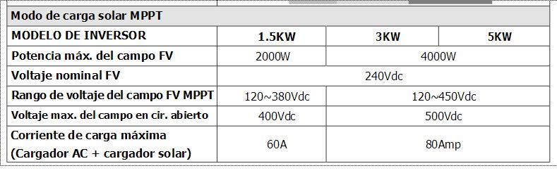

Referente a los protectores de sobretensiones a los que aludes en el ultimo parrafo, esisten dos tipo de potectecciones de sobretensiones, 'protectores de sobretensiones del campo solar' que de ser estos estaran conectados a la bajada de placas, o bien 'protectores de sobretensiones de corriente alterna' que estarian conectados a los 220Vca. sin conocer a que tipo de proteccion pertenecen ni si tus placas son de algunas de esta tres que no darian problemas no podemos establecer que hacer con ellos.

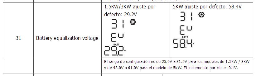

No indicas que tipo de bateria tienes, ese equipo da una tension maxima de Ecualizacion de 61V algo baja par segun que tipo de bateria; tampoco indicas cuantas placas vas a poner, el rango de trabajo de su regulador es 120 - 450V con lo que para arrancar la carga necesitara unos 150V en placa.
AÑADO, siendo una bateria Ion-Litio de ~44.2v y la tension maxima de carga del Omega es de 61V no tendras problemas para configurar la tension de flotacion y absorcion, dado que estas baterias no se ecualizan.

Mis placas son estas:
https://ensol.es/es/panel-solar-450w...mono-perc.html
Características:
Pot. máx: 450Wp
Eficiéncia: 20,6%
Tolerancia de salida:-0 a +5%
Corriente a pot. máx. 10,81 A
Voltaje a pot. máx. 41,2 V
Corriente cortocircuito: 11,54 A
Voltaje circuito abierto: 49 V
Peso 24kgs
Peso: 22,9 kg
Voltaje máximo sistema: 1500V
Dimensiones: 2115 x 1052 x 40mm
Garantía: 25 años lineal
6 Placas tengo, que las conectare en serie...
Luego tengo 3 baterias usadas de coche electrico de Ion-Litio - no lifepo - de 2,07ah y 44,4V de voltaje medio... Son como estas de forma:
https://www.ricardo.ch/it/a/samsung-...wh-1182659666/
Y entonces, las placas mias que son monocristalinas, si deben de estar conectadas a tierra, como las tenia, con el protector de sobretensiones que ya tenia puesto en las placas...
