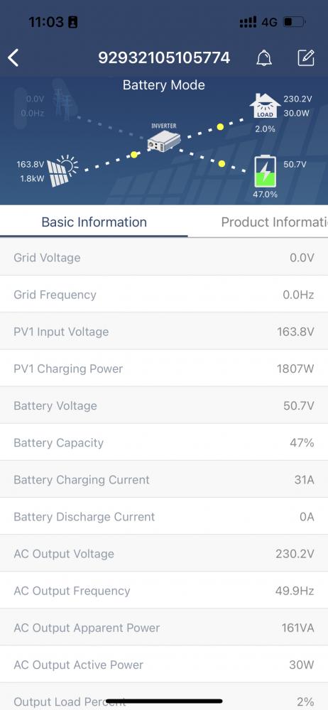

Gracias por responder, pero no me salen las cuentas... quiero decir, ok que la formula Watios= voltaje x intensidad PERO parece ser que mi inversor esta formula no la tiene muy clara.
Os hago un ejemplo con la captura de pantalla, hecha hoy mismo: paneles produciendo 1,8 kW, consumo de la vivienda casi nulo (30 W) y carga de las baterías 31 A...

Re: Equivalencia Amperios carga baterias a W
Al cargar las baterias desde los paneles, el inversor te está mostrando el amperaje de entrada a las baterias, que es 31A y el voltaje de las baterias, que están a 50,7V. Vamos, que unos 1500W de carga de las baterias.

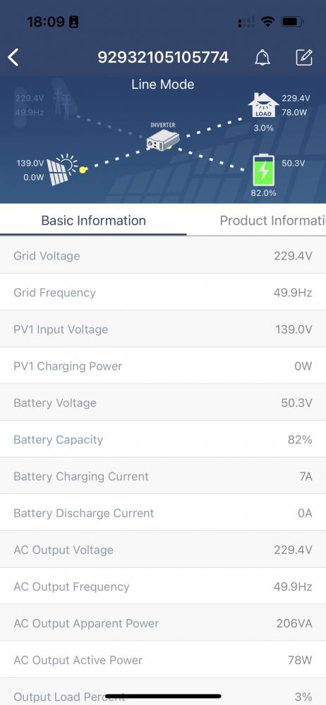

Vale gracias!! ¿Pero con el generador tengo que hacer el mismo calculo? Pongo otra captura de pantalla de ejemplo.
Aquí el generador estaba configurado con carga máxima a 10A y concretamente estaba cargando 7A. Para saber los W que el generador estaba entregando tendría que multiplicar 7A x 50.3V?
Archivo adjunto 28702
En la carga de baterías, siempre se tienen en cuenta las caracteristicas de la batería, que en este caso es un sistema de 48V. El amperaje de entrada a la batería que se muestra es en Corriente Continua y siempre vendrá en forma del voltaje de la batería. Aunque en las anteriores respuestas se ha mencionado que esos 10A equivalen a la Corriente Alterna del generador, que es de 230V, yo creo que se refiere a la carga de la batería y que en ese caso: 10A x 50V = 500W y 20A x 50V =1000W lo cual entraría dentro de los parámetros de los cargadores de baterias.

Muchas gracias, ahora lo tengo todo claro.
