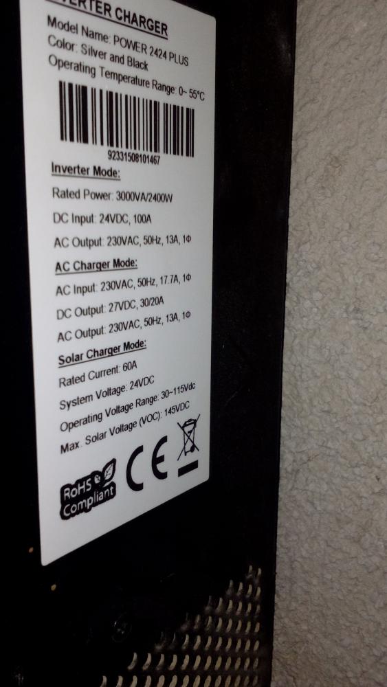

Tengo una instalación fotovoltaica aislada de 24v y 6 placas de 12v/250wats.
Resulta que hace poco he hecho un pozo y la instalación me va justa para usar la bomba. Había pensado en un futuro pasar la instalación a 48v pero lo quería hacer en dos veces por temas de dinero y primero poner 6 o 8 placas más que es lo que me permite el tejado (un total de 12/14 placas), más adelante cambiar el el inversor inverter y poner 12 baterías más.
Os dejo una imagen de las caracteristicas para ver cuantas placas de 250wats puedo añadir.
Había pensado poner un total de 12 placas en serie, aunque no pueda generar toda esa luz por la limitación del regulador.

Necesitaríamos saber las características de las placas que tienes pero me imagino que las placas que tienes tú hayas puesto que son de 12 voltios 250w eso no me cuadra me imagino que serán placas de 60 células 250w que tienen aproximadamente unos 31 voltios y alrededor de 9 amperios si es así podrías poner otros seis paneles más conectando cuatro series de tres paneles cada serie y luego esas cuatro series conectarlas en paralelo.

Al menos ya me habéis confirmado que puedo poner 6 placas más, en la imagen no salé pero el regulador es un MPPT.

SI por ejemplo pongo 6 placas más voy a tener una entrada de 3000wats, con el regulador actual solo entrarián 1440 wats sino me equivoco.

Para que la ampliación tenga una buena eficiencia debes tener en cuenta por cada string de placas en serie que pongas a un regulador:
- Que las placas de cada string tengan la misma o muy parecida Imp
- Que el voltaje total (Voc) del string este dentro del rango que admite el regulador y que sean lo mas parecido posible si pones mas de un string en paralelo
