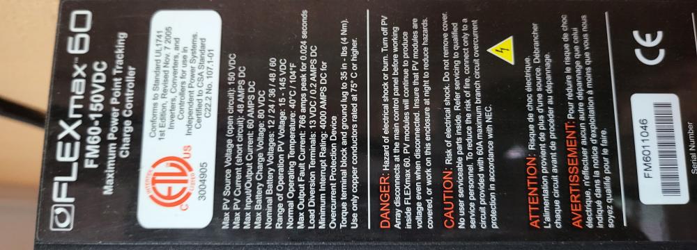

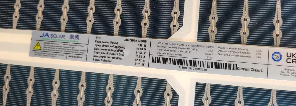

Como comente en otro mensaje tengo dos OUTBACK FLexmax 60 sin usar , y como tenía dos placas de 540w sin conectar, pues me dio por conectarlas a uno de los Outback y resulta que he probado las dos placas en paralelo y en serie y solo una a una y siempre me sale 220w una sola o 440w las dos juntas y estando el Sol dándoles bien y sin ninguna sombra y me extraña que las dos placas estén mal que todo es posible, aunque son nuevas, las probé en el otro Outback y hacen los mismo, no tengo mucho conocimiento aviso, pero soy cabezón y me gusta investigar, le puse un tester al positivo y negativo y cada placa da 46v, un saludo y gracias
Las características de las placas son estas
TYPE JAM72D30-540IMB
Peak power (Pmax) 540w
Open circuit voltage(Voc) 49.60
Max.power voltage (Vmp) 41.64
Short circuit current(Isc) 13.86
Maxcpower current (lmp) 12.97
Power Selection 0~+5W

dos placas estan aun OUTBACK FLE MAX 60 a 24 voltios

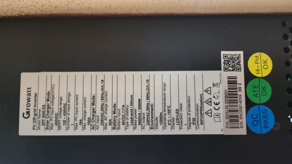

las 8 restantes a un GROWATT SP 5000 ES a 48 voltios
las que estan al Growatt ahora voy a apagar uno de ellos pues son dos en paralelo, para ver si aumenta la produccion de las placas y la verdad aunque te rias como le pongo un consumo de 1 kw al inversor? pues ni idea de eso aunque ahora leere para ver si veo como se hace

Os cuento a pleno Sol y las baterias a un 70% el inversor que tienes esas placas marca que no llega ni 2kw, lo tengo puesto que el Sol alimente las necesidades de la casa.
Hago lo que me comentais y pongo secadora, microondas, hervidor de agua y airfre, pues ni se inmuta sigue marcando lo mismo y eso si tira de las baterias una exageracion claro me marcaban una media de 20am.

faltan muchos datos, primero, datos del cargador, configuracion del mismo, etc, por ejemplo, que tiene prioridad para las cargas ? bateria o produccion solar ? solar pusiste ¿ diametro de cable solar ? contactos falsos ? potencia de carga , yo me inclino mas por un problema de inversor cargador que de placa, por otro lado, la placa solo en casos puntuales te va a dar la potencia maxima. puedes hacer lo siguiente, las placas son de40 voltios supongo, juntas tienes 80 voltios ( en carga, 100 en vacio) pillate 3 aparatos que consuman 2000 w, estufas etc, ponlos en 2000w y conectalos a una regleta vieja, conecta los paneles en serie, ojo, 80 voltios en continua hace pupa usa protecciones, ( seccionador fusible de corte...) y conectalas directas a esa regleta pon un amperimetro en continua y te ttiene que dar unos 9 amperios ( al mediodia con dia soleado, ) seran unos 770 watios que chuparan las resistencias, quizas mas. ( aproximadamente 8 ohmnios al conectarlas en paralelo) tolerancia del resultado sobre el 10% , y asi sin invertir casi nada, sabras si estan bien. OJO conecta a traves del fusible seccionador, o magnetotermico, cuidado la CC hace mucho arco. no te quemes.

entre ellas estan en cable de 6 mm y van a un distribuidor antes cuando media el voltaje daban la suma de unos 46 o 49v creo recordar, lo interesante del asunto es que haciendo pruebas para en mi ignorancia intentar daros datos correctos pasa lo siguiente si pongo una serie de 3 placas al inversor no las detecta y si probe positivo y negativo, las tengo que poner en serie de 4 placas para que el inversor las detecte, del repartidor bajan en un cable de 10mm pero si es por eso pues pongo 16mm, tambien puedo desconectar un ramal de placas del sistema antiguo que baja en 16mm.
lo raro a mi parecer es que dos de esas placas las tengo en un outback y dan la misma proporcion de carga que las que van al growatt, las del outback llegan a 500watios juntas y las del growatt las 8 a 2000w, al principio las puse las 8 placas en serie y daba la misma produccion digamos que 250w con el Sol a pleno rendimiento, en verano que las tenia en serie daban como mucho 2700watios, se que no dan su rendimiento pero al menos llegar a unos 3500w a las malas.

al inversor no se si debo tocarle algo , os pongo las fotos y gracias
Archivo adjunto 28818Archivo adjunto 28817Archivo adjunto 28819

Buenas, si si eso está claro pero son 4 placas en un Outback, pero las otras 8 están en un inversor growatt y dan como mucho 2000 o 2200, por eso pienso que es el inversor y cuando meto chicha de horno etc y puesto en Sol ni se inmuta el inversor y tira de las baterías
