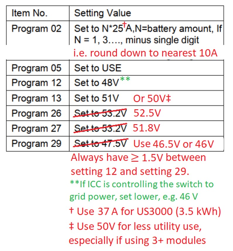

Como no ha tenido mucho éxito este hilo, me he buscado la vida por otros lares. Pongo aquí lo que he hecho por si a alguien le sirve de ayuda y para escuchar vuestras críticas u opiniones. La información la he encontrado en https://powerforum.co.za/forum/9-inverters/ de un tal Coulomb, que parece que controla.
Como no tenía mucho tiempo ni intenté configurar el modo PYL con cable. Me fuí directamente a USE.
Esta es la configuración que él recomienda para los Axpert en modo USE. Después de probar mucho dice haber llegado a esta conclusión.
Archivo adjunto 28714
Yo he puesto
02. 60A (Pylontech US5000)
05. USE
12. 48v No tengo ni grupo, ni red.
13. 51v
26. 52,5
27. 51,8
29. 46v
He hecho poco consumo y la batería se ha cargado por la mañana muy rápido. Por la noche con alumbrado y nevera solo baja un led de los seis que tiene. Cuando está al 100% el SOC se encienden y se apagan todas las luces de la batería cada 4 o 5 segundos. La verdad que estoy encantado por ahora.
La tierra no se la he puesto pero se la voy a poner. Unos dicen que sí otros que no. Yo la pondré.

Buenas. Qué significa exactamente la aclaración del parámetro 12? A mí me vuelve loco este parámetro. No hay manera de configurar correctamente la profundidad de descarga con este inversor ya que no permite poner porcentajes de SOC (en mi caso se comunica con el BMS) o bien fracciones de voltios de manera que si pones 48V las baterias pueden estar al 10% y si pones 49V están cerca del 60%. No se si hay alguna versión de firmware que exprese en porcentaje este parámetro

Significa que si el ICC (software externo de control del inversor) está controlando el cambio a la red eléctrica que puedes ajustar el parámetro 12 a 46V. Creo que fue Tejota el que dijo que no había que hacer caso del porcentaje de carga o descarga que marca el inversor, que mejor guiarse por los leds de la batería. Pon más datos de tu instalación y lo mismo alguien te aporta más nformación.
