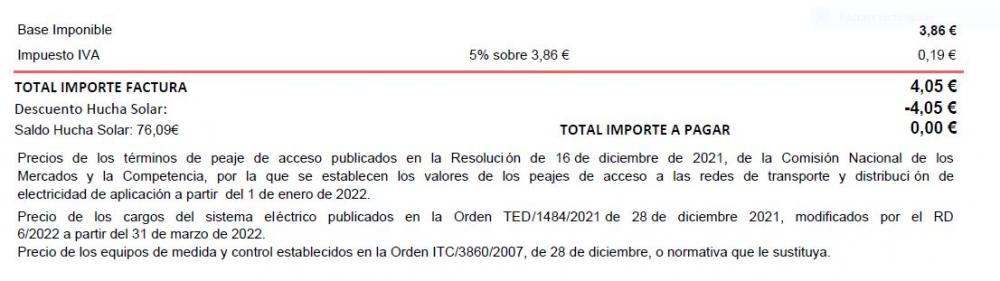

Hola a todos:
Pues si se pueden ver.
Yo con esta son tres y ademas con un añadido, este mes, de 17 euros a la hucha.
Otra cosa sera con las facturas a partir de este mes de noviembre con la aerotermia en marcha para la calefacción:
Archivo adjunto 28559
