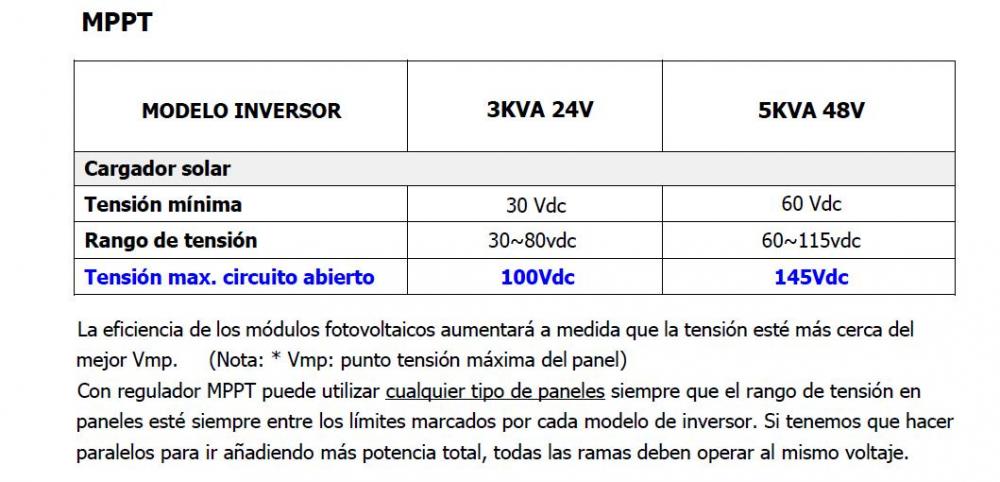

Hola gracias, ya se que 24 es mejor pero el híbrido me.lo han regalado y solo tengo que comprar los paneles.
3 Archivos adjunto(s)
Re: INSTALACION HIBRIDO 12V
e adjunto tres capturas sobre las caracteristicas de ese hibrido, teniendo en cuenta que se fabrica con regulador PWM y con MPPT.
Si el del tuyo es MPPT, lo dice bien claro, maximo campo solar de 1000W de placas, y con una tension maxima en vacio (Voc) de 100V por lo quqe la opcion a instalar seria la primera dos paneles en serie de 540W (1080Wp que si aceptaria sin problemas), 37.78Voc ( 75.56Voc que en invierno con frio subirá su tension sin llegar a los 100V)
con la otra opcion 460W y 50.01Voc consigues menos potencia (920Wp) y te pasas en el Voc, este valor es a temperatura de la placa de 25ºC y con temperatura mas fria sube, no es recomendable.
Archivo adjunto 28547
Archivo adjunto 28548
Archivo adjunto 28549
Archivo adjunto 28547 Archivo adjunto 28548 Archivo adjunto 28549
Hola solfitos, muchas gracias por la respuesta, pero el inversor pone 75Vdc, por eso eseel motivo de ponerlos en paralelo, que supongo que sería la mejor opción, a no ser que me digas lo contrario.
