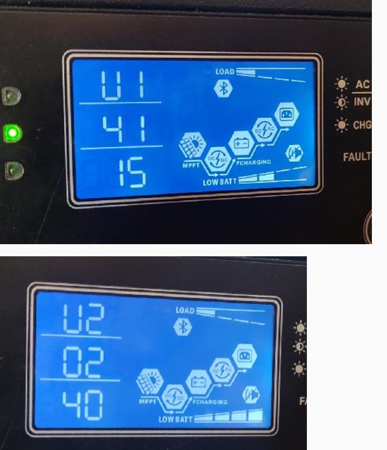

Gracias por responder. Mi inversor tiene casi 2 años. Si el tuyo es más reciente seguro que tendrá un firmeware más actual y no te dará error 61 por falta de comunicación, ni advertencia 69 al tener las baterías cargadas. El firm lo puedes ver con pulsación larga en botón enter y navegando hasta el final que pone U1 y dos números debajo y U2 y otros dos. ¿Dónde compraste el cable?

Si tiene 15 días y no da ningún problema sería interesante saber el firmeware. Y lo del cable puedes ponerlo que no pasa nada. Mira estas son las pantallas donde se ve el firmware. Gracias por tu interésArchivo adjunto 28532

Nose si sera esto..
U1 47 00
U2 102 73
U3 00 24

Hola Ander762, podrías poner los 8 primeros números de serie de tu inversor? Aparecen debajo del código de barras.
De esta manera sabremos la fecha de fabricación de tu inversor y asi sabremos a partir de que fecha actualizaron el firmware U2 a 102 73, ya que con 102 71 creo que no funcionaba la comunicación entre pylontech e inversor.
