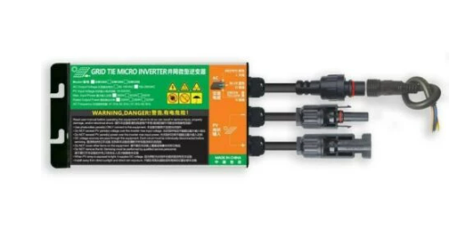

¿Hay alguien que haya tenido alguna experiencia en la legalización de MicroInversores chinos?
Archivo adjunto 28502
Ya tengo dos placas con dos microinversores de estos , y quisiera ir añadiendo algunos mas y después legalizar para el tema excedentes.
Ah, por cierto, se puede descargar de algún sitio un ejemplo/plantilla de memoria para el proceso de legalización?

Para poder legalizar necesitarás adjuntar certificado de homologación europea de cualquier aparato que instales.
Para cualquier marca, una parte importante del precio es el coste de homologación... Además, este certificado te garantiza que el equipo tiene un standard mínimo de calidad y seguridad homologada (y si no eso no se cumple será responsabilidad del fabricante). Además, la homologación ha de ser Europea o española. No te serviría homologación solo para USA o Australia. Las normativas son diferentes.
Para empezar no veo en la foto ni siquiera la marca CE. Tampoco sería esta marca garantía sin ese certificado.
Es lo que tiene comprar barato.
