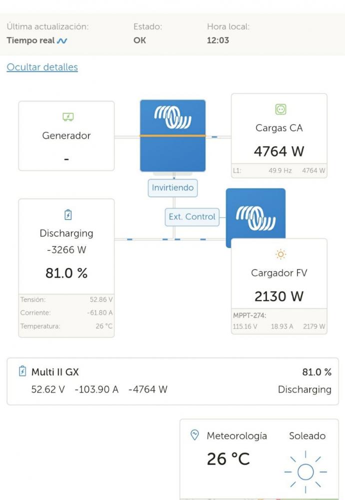

    Muy buenas a todos, tengo una instalación solar aislada desde hace un par de meses y me gustaría saber vuestra opinión sobre el rendimiento de la instalación, ya que me parece muy decepcionante y aunque he encontrado opiniones en el propio foro sobre producciones de cada uno, no termino de saber si hay algo mal en la instalación o es que es lo que hay.
    Lo primero es que no soy experto en instalaciones solares, pero si llevo al menos 10 años trasteando con solar y entiendo de electrónica y electricidad.
    La cosa es que han hecho una instalación solar donde vivo hace dos meses, son 11 placas de 450w en 3 strings (4+4+3) no tengo ni idea de porque no se han puesto 12, porque sitio hay para ponerlo. De ahí se unen en una caja de empalmes en el tejado y bajan dos cables a un cargador solar Victron 250/70, de ahí va hacia 3 baterías de litio que hacen un total de 15kWh y un inversor Victron Multiplus II GX. Es una instalación en la zona centro de España, con orientación Sur-Sureste y una inclinación que debe estar entorno a 35º creo. No hay nada que le haga sombra.
    En Agosto/Septiembre lo más que he visto producir a mediodía de un día de pleno sol son picos de unos 2600w, que para una instalación de 5000w me parecía una produción mala, si en verano produce eso, en invierno no me quiero imaginar, vale que no tendrá la mejor orientación, ni inclinación y no estarán limpios los paneles al 100%, ¿pero producir sólo el 50%? Al día dependiendo de las nubes ha estado produciendo entre 5 y 10kWh, lo cuál en verano pues tiro, pero hoy día nublado y lloviendo he producido 1kWh desde las 9:00 hasta las 18:00 y pico, con eso teniendo en cuenta que la calefación está pensada para ser eléctrica no me va a dar ni de broma, ni si quiera para mantener lo que no es calefacción.
    En su día me dijeron que la forma de funcionar de Victron está pensada para que cuando las baterías está a más del 90% tire de placas y baterías aún teniendo suficiente sol para tirar exclusivamente de placas, a mi esto me suena raro ¿Por qué exigirle a las baterías algo que me puede dar directamente la solar? Hice la prueba a descargar las baterías más para ver si era cierto que cuando estaba más bajo tiraba todo de placas y no, al 70% exigiendole 5000w, tiraba mitad de placas mitad de batería con un sol radiante de verano.
    Yo insisto en que creo que hay algo que no está bien montado ya sea de los strings con esa configuración descompensada o de configuración del cargador o inversor, pero claro, yo no soy nadie para decir que no está bien, así que me gustaría saber vuestra opinión para saber si os parece normal que una instalación de 5000w como mucho produzca unos 2600w. Se que a priori es difícil decir sin conocer todos los datos, pero en general ¿os parece una produción dentro de lo normal?
    Muchas gracias.

    Predeterminado Re: Producción solar decepcionante :(
    Cita Iniciado por saollba Ver mensaje
    son 11 placas de 450w en 3 strings (4+4+3) picos de unos 2600w, que para una instalación de 5000w me parecía una produción mala
    Lo que tienes realmente instalado (de la forma que lo tienes) son 9 placas (3+3+3) Las demas....perdidas.
    2600w de 4000 instalados, es +o- normal (65%) .
    Entre 65 y 80% segun inclinacion, orientacion, hora del dia, limpieza, y tambien depende del estado de carga de la bateria y consumos instantaneos.
    Por lo que se refiere al 250/70 limitara algunas veces a 70A (cuando la instalacion estara modificada). Ahora mismo, no. Es obvio.
    Cita Iniciado por Ñañe Ver mensaje
    si los strings son de paneles en paralelo, no en serie, también sería un fallo, teniendo el inversor que tiene???
    El inversor no maneja las placas. Es el regulador 250/70. (250v/70A).
    El 250/70 es el mas caro de los mppt de victron, justamente porque puede tener varias placas en serie.
    Los otros solo admiten 100v, 150v.
    Resumiendo si las placas no estan en serie de 2(por lo menos), con una instalacion a 48v (de bateria), seria un error, porque el mppt estaria fuera del rango de trabajo.
    Y si han elegido de poner un 250v, es para poder colocar 4 placas en serie.
    Ahora de un instalador que mezcla strings de 4 con string de 3, se puede esperar lo que sea.

    Acabo de revisar como están conectados los cables. Tanto la batería como el regulador se unen a través de los bornes del propio inversor.
    Si una batería no puede estar cargando y descargando al mismo tiempo a través del mismo cable doy por hecho que el regulador pasa la producción directamente al inversor sin pasar a batería cuando el consumo AC en la casa es inferior y el sobrante va a la batería y si el consumo AC en la casa es superior a la producción entonces el regulador pasa todo al inversor y el resto sale de las baterías.
    Yo también pensaba que todo iría a batería y de ahí saldría al inversor, de hecho le pregunté cuando lo instalaron y me dijo que todo pasaba por la batería, pero ahora viendo en detalle la instalación, yo diría que no es así, que se alimenta directamente del regulador siempre que puede.
    Cuando decía que parte del consumo salía de la batería y parte del regulador tomaba como base lo que dice el panel de control de Victron más que un tema físico de conexiones o de funcionamiento. Por ejemplo esta captura es de finales de agosto con un solazo a medio día. Consumiendo casi 5000W, algo más de 2000W venían de solar y el resto sobre 3000W venían de batería, con el día que hacía para mí que de solar podría tirar muchísimo más (cuando desconocía que algo no estaba bien). Ahora viendo el voltaje que le llegaba al regulador 115V me parecen poquísimos para 4 en serie, incluso para 3 en serie es poco para unas placas de 48V, ¿no? Es de un día sin una sola nube. No se como le afeta caída de tensión cuando hay un gran consumo, tal vez sería por eso, pero a ver si hay alguna placa o diodo estropeado y está consumiendo alguna placa :/
    Producción solar decepcionante :(-photo_2022-10-23_16-35-21.jpg
    Cita Iniciado por AliBey Ver mensaje
    Yo eso que comenta el forero en el post inicial relativo a que a partir de cierto tanto por ciento de carga alimenta de aquí o de allá NUNCA lo he leído en ningún manual de productos Victron la verdad, pero como digo, no afirmo al 100% que lleve la razón, pero nunca leí eso en un manual de Victron.
    Desde luego que en los manuales de Victron del inversor o del cargador no dicen nada, me los leí de arriba a abajo. A mi sonó raro la verdad.
    Tengo ganas de conectarme por bluetooth al regulador y al inversor por cable, a ver si consigo de alguna manera el cable MK3 a USB y puedo ver la configuracion interna y ver si hay algo relacionado con esto.
    Creo que mañana tienen que venir los instaladores, a ver si sacamos algo en claro. Además hoy que he ido a la caseta a revisar las conexiones, me he dado cuenta que el inversor está haciendo unos ruidos muy extraños que nunca hizo, sin apenas consumo (100W) ni producción solar (300W) hace un ruido similar a cuando un ventilador de PC está estropeado y gira como puede rozando algo auchhh

    Yo discrepo de esto último
    En mi opinión el Multiplus y cualquier otro inversor de aislada toman siempre la corriente de baterías independientemente de que la producción solar sea mayor o menor que la demanda de cargas en CA
    No. Revisar las reglas de Kirchhoff.
    Si tendrias un BMV, te darias cuenta que si tienes 1500w de produdccion y 1200w de consumo 300w se van a baterias y 1200w a consumos.
    Si al inverso, tienes 1200w de produccion y 1500w de consumo, solo saca 300w de bateria.
    El "nodo" se encuentra en el borne del shunt de la bateria, y no en el mismo borne de la bateria. (aunque seria igual).
    Ahora, el mppt, cuando hay un cambio de demanda, tarda algunos segundos a encontrar un nuevo punto de maxima potencia.
    Es decir que hay un "retraso" entre peticion de consumo, y produccion mppt, y en este laps de tiempo es la bateria que asume.
    sep 2021
    madrid
    608
    Briko , correcto y muy bien explicado, asi creo que todos lo entienden
    abr 2021
    357
    Entendido y una cosa nueva aprendida.
    Pero me quedan un par de dudas...
    La corriente cc que no pasa por baterías y se dedica a alimentar consumos en ca.. seguiría entonces este camino, no? Borne de baterías del MPPT, cableado regulador baterías, ahí conecta con cableado inversor baterías y desde ahí a entrada de inversor. No hay otro .
    Lo que quiero confirmar es que ,según eso que decís, en una situación hipotética de muy gran demanda en ca y gran producción fv que cubre esa demanda al cien por cien todos esos amperios pasan por la línea regulador MPPT a batería antes de llegar al inversor.
    La otra duda...
    Con un PWM funcionaria igual esto que estamos hablando?
    sep 2021
    madrid
    608
    lo que dice Briko es que cuando el pico pasa ,y ya consumes de paneles, la energia pasa al inversor y este hace un bypass y va directo al consumo sin pasar por baterias, y solo va a baterias una porcion desde el regulador si no estan cargadas al 100% , espero que esto disipe tus dudas.
    y lo mismo sucede con el generador cuando se acopla, el hibrido hace bypass y va directo a la red interna de casa, por eso se recomiendan generadores de calidad porque la onda va directa a los consumos de la casa y puede freirlos si no es senoidal pura(ordenadores, tv, etc...que son los mas subceptibles)
