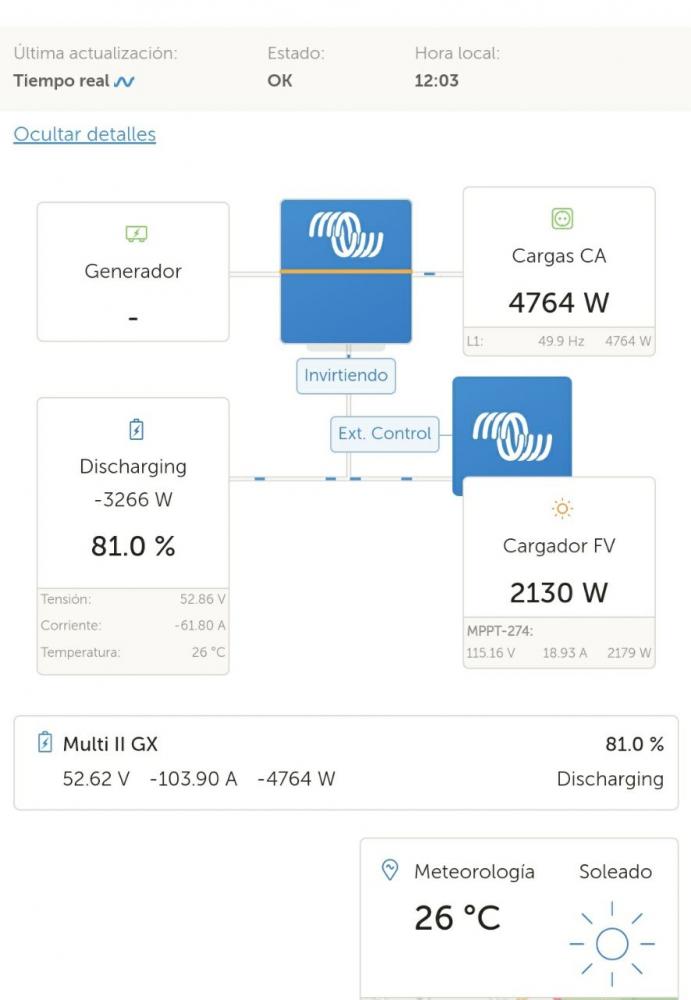

Acabo de revisar como están conectados los cables. Tanto la batería como el regulador se unen a través de los bornes del propio inversor.
Si una batería no puede estar cargando y descargando al mismo tiempo a través del mismo cable doy por hecho que el regulador pasa la producción directamente al inversor sin pasar a batería cuando el consumo AC en la casa es inferior y el sobrante va a la batería y si el consumo AC en la casa es superior a la producción entonces el regulador pasa todo al inversor y el resto sale de las baterías.
Yo también pensaba que todo iría a batería y de ahí saldría al inversor, de hecho le pregunté cuando lo instalaron y me dijo que todo pasaba por la batería, pero ahora viendo en detalle la instalación, yo diría que no es así, que se alimenta directamente del regulador siempre que puede.
Cuando decía que parte del consumo salía de la batería y parte del regulador tomaba como base lo que dice el panel de control de Victron más que un tema físico de conexiones o de funcionamiento. Por ejemplo esta captura es de finales de agosto con un solazo a medio día. Consumiendo casi 5000W, algo más de 2000W venían de solar y el resto sobre 3000W venían de batería, con el día que hacía para mí que de solar podría tirar muchísimo más (cuando desconocía que algo no estaba bien). Ahora viendo el voltaje que le llegaba al regulador 115V me parecen poquísimos para 4 en serie, incluso para 3 en serie es poco para unas placas de 48V, ¿no? Es de un día sin una sola nube. No se como le afeta caída de tensión cuando hay un gran consumo, tal vez sería por eso, pero a ver si hay alguna placa o diodo estropeado y está consumiendo alguna placa :/
Archivo adjunto 28481
AliBey
Yo eso que comenta el forero en el post inicial relativo a que a partir de cierto tanto por ciento de carga alimenta de aquí o de allá NUNCA lo he leído en ningún manual de productos Victron la verdad, pero como digo, no afirmo al 100% que lleve la razón, pero nunca leí eso en un manual de Victron.
Desde luego que en los manuales de Victron del inversor o del cargador no dicen nada, me los leí de arriba a abajo. A mi sonó raro la verdad.
Tengo ganas de conectarme por bluetooth al regulador y al inversor por cable, a ver si consigo de alguna manera el cable MK3 a USB y puedo ver la configuracion interna y ver si hay algo relacionado con esto.
Creo que mañana tienen que venir los instaladores, a ver si sacamos algo en claro. Además hoy que he ido a la caseta a revisar las conexiones, me he dado cuenta que el inversor está haciendo unos ruidos muy extraños que nunca hizo, sin apenas consumo (100W) ni producción solar (300W) hace un ruido similar a cuando un ventilador de PC está estropeado y gira como puede rozando algo auchhh

No. Revisar las reglas de Kirchhoff.
Si tendrias un BMV, te darias cuenta que si tienes 1500w de produdccion y 1200w de consumo 300w se van a baterias y 1200w a consumos.
Si al inverso, tienes 1200w de produccion y 1500w de consumo, solo saca 300w de bateria.
El "nodo" se encuentra en el borne del shunt de la bateria, y no en el mismo borne de la bateria. (aunque seria igual).
Ahora, el mppt, cuando hay un cambio de demanda, tarda algunos segundos a encontrar un nuevo punto de maxima potencia.
Es decir que hay un "retraso" entre peticion de consumo, y produccion mppt, y en este laps de tiempo es la bateria que asume.
