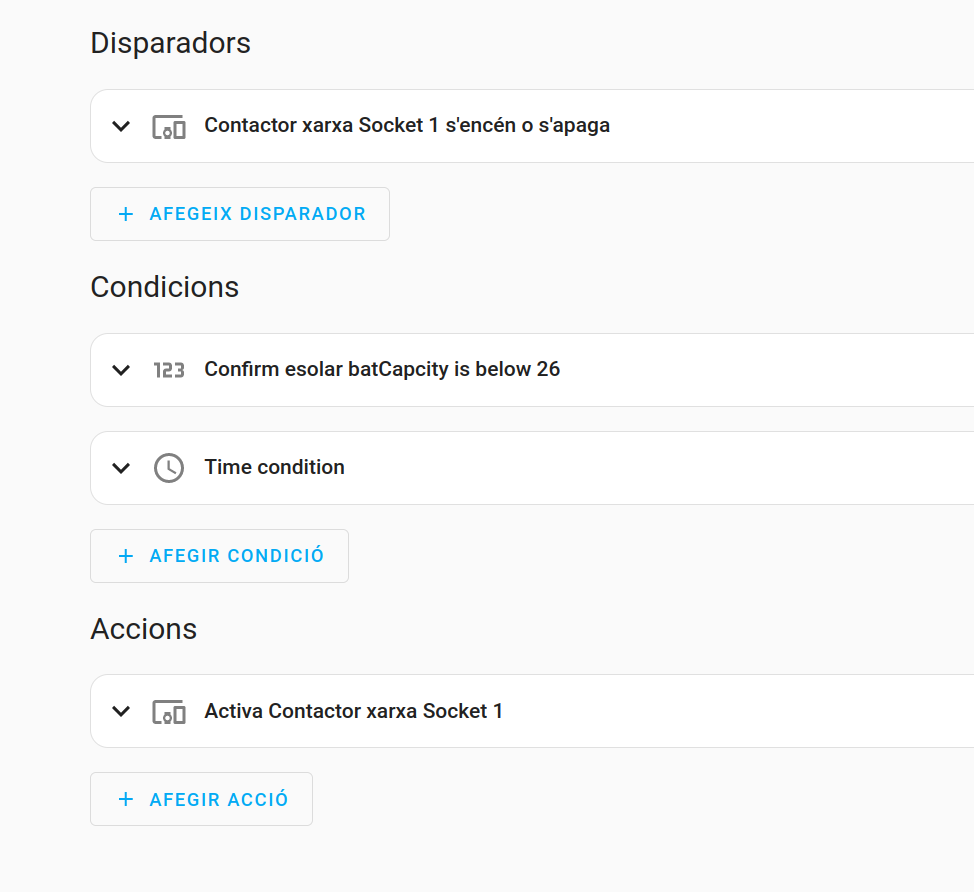

He añadido Homeassistant a la instalacion y un contactor gobernado por este que leyendo el SOC de la bateria decide si se conecta a red o no.
He configurado el inversor para cargar de red en horas de P2 de modo que si se tercia que la bateria esta baja, y es horario P2 se conecta y carga.
Ademas he genrado otra rutina que se conecta si o si cuando la bateria esta a un 1% del limite de descarga, aun si no es P2. Asi mientras haya red tengo electricidad.
No tendre potencia para un horno, pero no me quedo a oscuras pues da en P1 para luz y neveras.
Creo que es lo mas sencillo y economico.

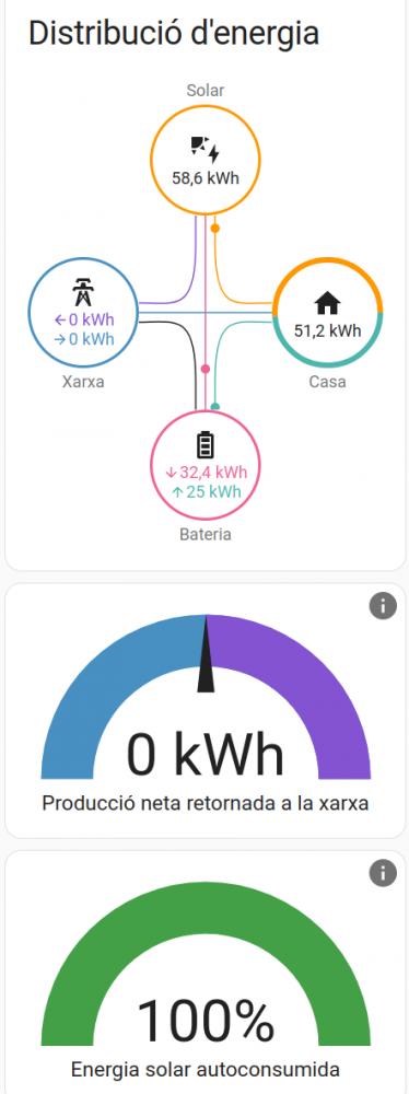

Gracias por las aportaciones.Archivo adjunto 28571
Archivo adjunto 28572
