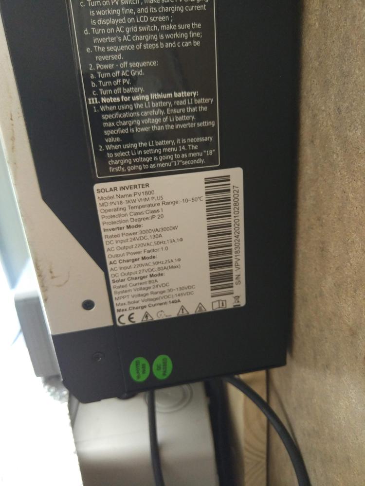

Según los cálculos que hice de mis necesidades energéticas y el "aparato principal" que se iba a usar, el vendedor me dijo que con esta instalación para empezar tendría suficiente. Pero una vez que todo estaba listo y funcionando, le di al "botón", la bomba se pone a arrancar y zaaassss.
Lucecitas de colores, pitidos y en la pantalla del inversor, "error F7", sobrecarga. Todo por no haber preparado un cable para medir el consumo real de la bomba y guiarme sólo por la etiqueta:
https://eldiaquetuveunestudiodetatto...701_214816.jpg
Suponía que tendría un pico de arranque, pero no que los tenían tan altos. Con la pinza amperimétrica y conectándola al grupo de gasolina se medían picos de 28 amperios al arrancar y los reales todavía serán superiores.
Mirando el manual del inversor dice que puede cubrir un 150% de intensidad durante 5 segundos, pero ni con eso llega.......
Después de mucho pensar que hacer, decidí gastarme 50 eurillos en poner este cacharro que venden como "arrancador suave":
https://m.media-amazon.com/images/I/...AC_SL1001_.jpg
Una semana después vuelvo a hacer la prueba inaugural y ...... funcionaaaaa.
Me puse a regar como si no hubiera mañana, tal y como venía haciendo con el grupo electrógeno, 20 min por sector por tres sectores, pero al tercer día zasssssss
El siguiente cuello de botella fue error por exceso de temperatura.......ya me había fijado en su momento que no parecía buena idea lo de sacar el aire por abajo......... Bueno dividí el riego en tramos de 20 min con descansos de 15 min y funcionó mejor, pero algún día de verano que hizo mucho calor, en esa caseta de chapa volvía a fallar.
Maldita sea, que guerra con ese inversor (y lo que me esperaba)

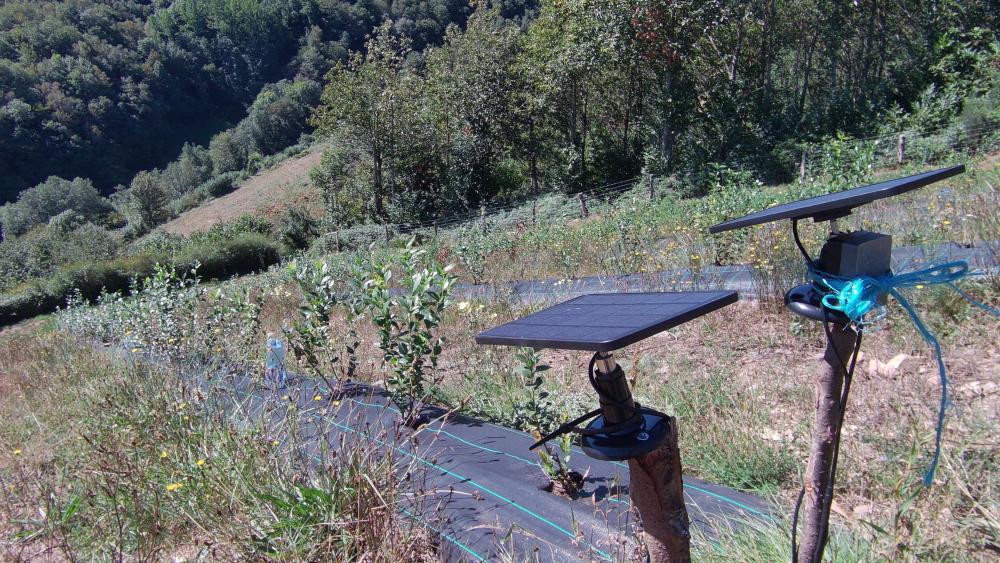

Bueno, una vez que la cosa ya regaba con la instalación solar, pues ya me empecé a liar más...... Tenía puestos por la finca los típicos sensores que dan datos de las plantas con una apk por bluetoth y entre mis planes estaban poner un servidor domótico para controlar todo desde fuera, vivo a 100km de la finca.
Entonces lo primero fue cascar un router de esos que van con sim, y pelearme con que compañía contratar que pudiera estar fuera del cgnat, misión imposible excepto para servicios MTM con poco tráfico de datos. En eso estaba hasta que descubrí la red ZeroTier, que no conocía y encima vi que era muy sencilla de implementar en HomeAssistant.
Me hice con una Raspberry, instale Hass.Os y empecé a montar todo, muy rápido porque ya conozco un poco toda esa cacharrería........unos mini paneles de esos para cargar móviles y alimentar unos ESP32, que hacen de nodos para recoger datos de los sensores de plantas. Después y los pasan por wifi
Archivo adjunto 28465

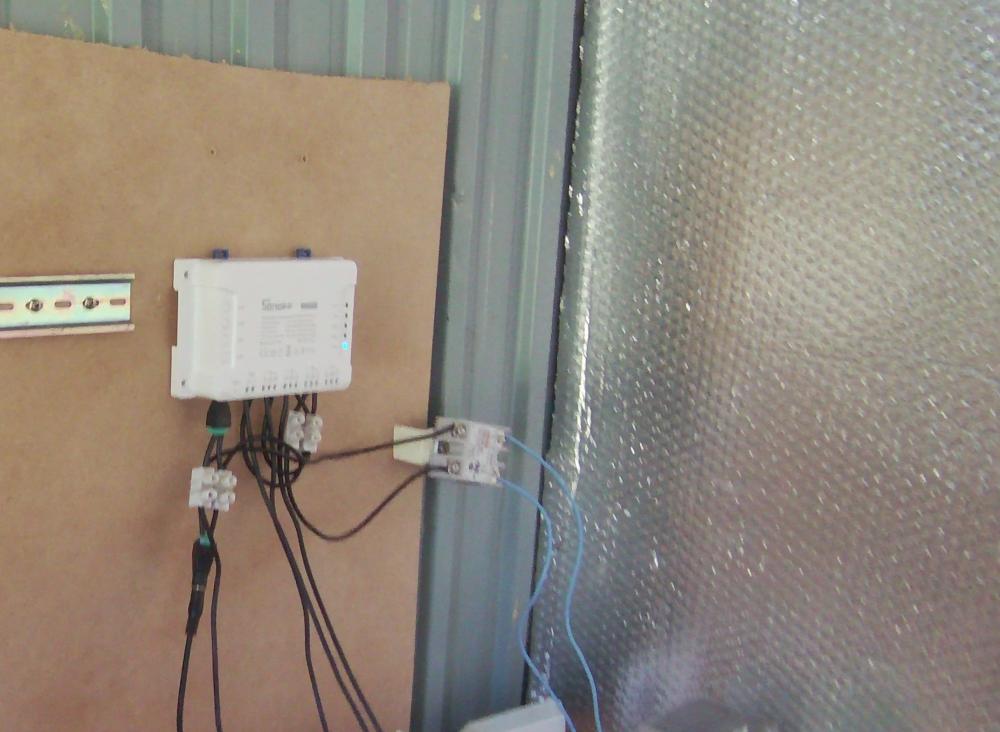

Unas camaritas por otro lado....... un sonoff 4Ch para jubilar el programador analógico y activar el riego a distancia......
Archivo adjunto 28466

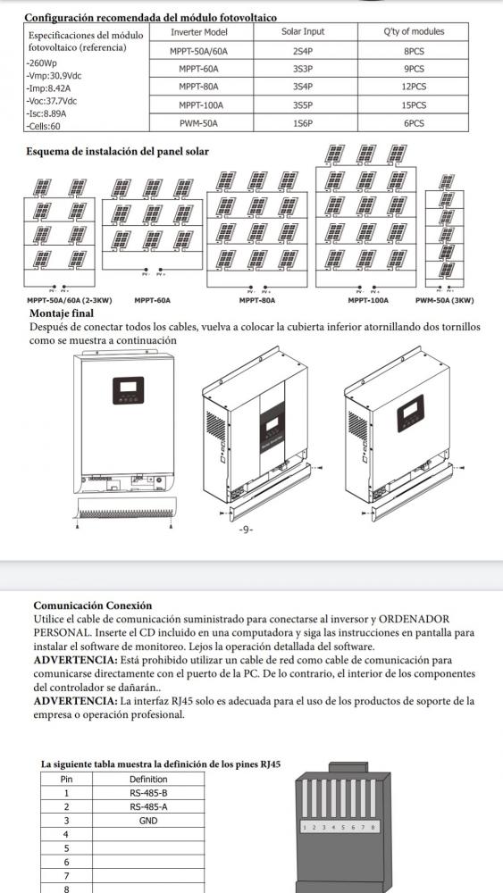

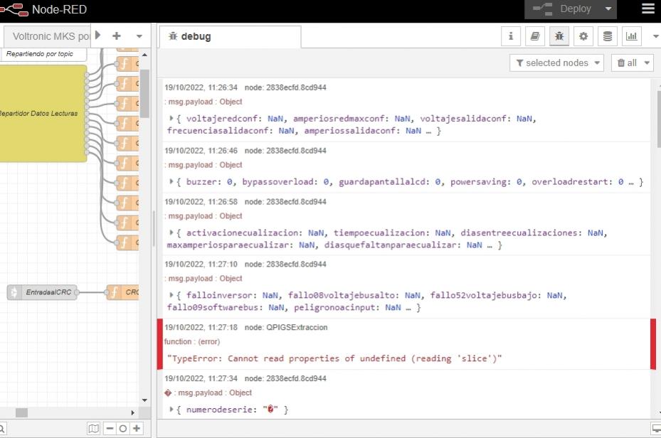

EL caso es que el principal problema que tengo, es que no se que maldito inversor he comprado jajaja, me río por no llorar claro. He llegado a la conclusión de que es un clon de los Voltronics, pero por lo que me pasa supongo que es un Must Solar de esos que Voltronic denunció por plagio y ahora han tuneado un poco.
Pero espero que alguna alma caritativa de vosotros me sepa orientar.
Y aquí llego al meollo de la cuestión donde estoy atascado.
El caso es que al principio pensé que era un Voltronic clon de esos y me puse a seguir los tutoriales de este foro con nodeRed. Solo consigo comunicación con con el flujo del axpert max, pero los datos que me devuelve son valor 0 o desconocido directamente y en el QPIGSExtraccion me da un error directamente. Uso un cable FTDI que conecta en la toma RJ45 y a usb en la RaspBerry.

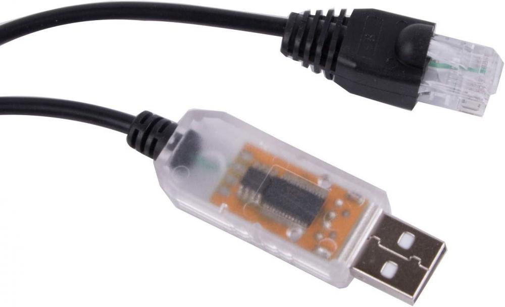

Este cable:
Archivo adjunto 28467
Como al crear el nodo serial, si le doy a la lupa, no me detecta nada, pensé que tal vez el problema era por no usar HomeAssistant montado en Docker y permisos en los puertos usb.
Así que migre todo a un sistema con contenedores y entonces el nodo serial si me detecta las conexiones, tanto la del cable usb, que traía el inversor, como la serie con el FTDI que compré yo.
Pero en cambio así no consigo comunicación con ninguno de los 3 flujos que hay puestos en el foro. Me da directamente error de timeOut.

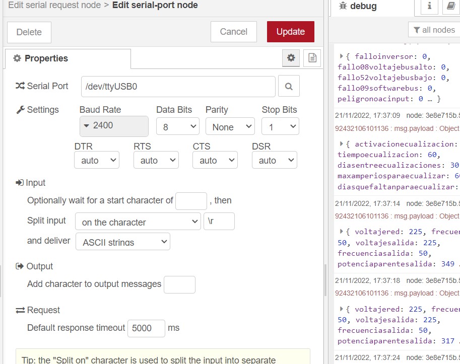

Ahora lo tengo montado otra vez con Hass.Os, adjunto capturas de pantalla de lo que me devuelve el debug
Archivo adjunto 28464
Entiendo que el problema es que la programación del flujo no sirve para mi inversor porque no es un Voltronic clónico, si no que es un Must solar?

hola, claro que falla si el consumo normal son 2,2kw en pico pueden ser mas de 5kw de arranque, para bajar la temperatura, te recomiendo coger un tubo de los de las calderas flexibles, y pones un ventilador al exterior para sacar el aire del inversor ,le fuerzas la ventilacion, igual que en algunos ordenadores, y veras como baja la temperatura y los calentones.
respecto a la bomba hubieras necesitado un inversor de 5000w y no 3000w como creo que tienes y al menos 6 placas y no 3 de 300w que dan 900w en el mejor de los casos
estabas un poco justo desde el comienzo, o quizas cambiar la bomba por una de 1500w o menos.
saludos y ya nos contaras.

Hola, pues si, estás en lo cierto, lo hice todo demasiado justo. Pienso que con otros 3 paneles que ayuden cuando funciona la bomba ya estaría bien, una vez que he solucionado lo de los picos de arranque. Y la bomba como ya la tenía de antes, pues por aprovechar esta, pero si, cuando casque pondré una menos potente, que me llega de sobra.

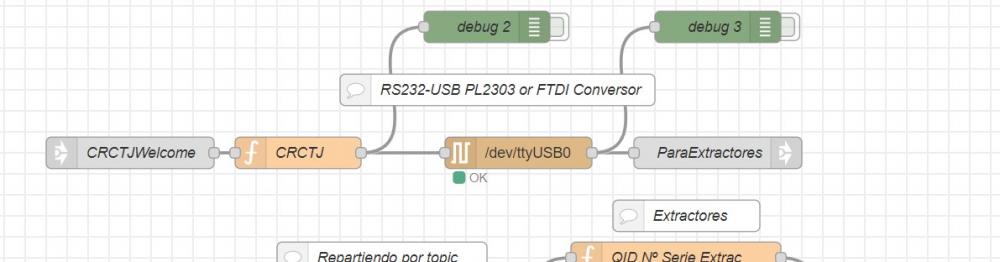

Sobre por qué no consigo sacar datos de mi inversor con los flujos de nodeRed que se usan con estos inversores, para integrarlos en home assistant.
Re: Mi instalación aislada
ariasmonyvelarde
Hola, soy ranademiradafija y vengo del hilo de la conexión por USB, en breve posteo lo solución que encontré.
ariasmonyvelarde
Si aún así no te funciona este código reduce a dos o tres valores la función QPIGSExtraccion respetando la estructura para ver si vas por buen camino, finalmente yo lo único que hice fue deshabilitar 2 o tres códigos que no le sentaban muy bien.
Suerte!!!!!

Hola, muchas gracias.
He estado haciendo pruebas con tu código y de momento no ha habido suerte, sigo igual, lo mismo que con los otros flujos del foro.
Me salen estos errores periódicamente:
17/11/2022, 15:16:50node: QPIGSExtraccion
function : (error)
"TypeError: Cannot read properties of undefined (reading 'slice')"
Después me devuelve datos de en el payload, pero con valores null o todo cero, como por ejemplo esto:
{"buzzer":0,"
bypassoverload":0,"
guardapantallalcd":0,"
powersaving":0,"
overloadrestart":0,"
overtemperaturerestart":0,
"luzlcd":0,
"pitidosifuenteprimariafalla":0,
"grabarerrores":0}
Creo que es que la función no sirve para mi inversor porque no es un clon de voltronic no?
Que opináis?
ariasmonyvelarde
Hola, muchas gracias.............................
.................Creo que es que la función no sirve para mi inversor porque no es un clon de voltronic no?
Que opináis?
Hola de nuevo, pon dos debug en estos dos lugares a ver que te arojan para ver si podemos llegar a alguna conclusión por comparación.Archivo adjunto 28646
Hola, he hecho lo que me comentas y me da este error:
19/11/2022, 10:30:22node: QPIGSExtraccion
function : (error)
El debug 2 me canta todo del CRCTJ, cosas como esto:
19/11/2022, 10:32:21node: debug 2
QPIGS Estado General : msg.payload : buffer[8]
buffer[8]
0: 0x51
1: 0x50
2: 0x49
3: 0x47
4: 0x53
5: 0xb7
6: 0xa9
7: 0xd
Pero el debug 3 canta poco y cosas como esto:
19/11/2022, 10:47:09node: debug 3
QPIGS Estado General : msg.payload : string[85]
19/11/2022, 10:43:55node: debug 3
QPIWS Informacion Warnings : msg.payload : string[1]
19/11/2022, 10:44:07node: debug 3
QMOD Modo de Trabajo : msg.payload : string[13]
Además cuando contesta el debug 3 el nodo del serial-port me pone un timeOut y después se queda siempre en waiting
Una vez más, muchas gracias por tu ayuda!!
Será mi problema el dichoso cable?
estas son sus características:
https://www.amazon.es/programaci%C3%...%3D%3D&sr=8-17
Descripción del producto
Cable de programación serie USB a RJ45 RS485 para comunicación Delta IFD6500 RS485
FTDI USB RS485 cable para IFD6500
con 2 LEDs para la transferencia de datos
Módulo de placa FTDI en carcasa USB
Longitud: 1,8 m.
Genuino chip FTDI, soporte completo Windows, Vista, Android, Mac OS.
Genio conjunto de chips FT232RL Importación del Reino Unido en la placa PCB tiene señales internas configurables EEPROM y UART se pueden invertir individualmente configurando el paquete EEPROM: 1 cable de comunicación USB a RS485 RJ45 para Delta IFD6500

Hola, efectivamente le problema lo tienes en la comunicación con el rs232 con el inversor.
Ese cable no vale porque es protocolo rs485
Este es el que yo uso, tiene que ser rs232
https://www.amazon.es/gp/product/B00...?ie=UTF8&psc=1
tendrás que probar con un cable similar, pero te recomiendo el del link

Hola, pues lo tengo montado en home assistant como sistema operativo nativo. Pero por probar lo monté de nuevo todo sobre docker en un ubuntu server y tampoco funcionó.
Después probé a montar el flujo con la conexión usb, que es el cable que trae el inversor, pero me atasqué en el problema de la instalación del otro hilo que habla sobre eso.
El tema de comprar ese cable, es porque mi inversor trae la conexión rj45 y según el manual los pines ponen rs485.
El cable que tu me pones no tengo donde conectarlo en el inversor.
Archivo adjunto 28677
Tendría que usar algún tipo de adaptador o algo.
Por otra parte en el cable que he comprado pone esto: "en la placa PCB tiene señales internas configurables EEPROM y UART se pueden invertir individualmente configurando el paquete EEPROM"
Se refiere a cambiar de posición el tx y el rx del cable por software?
ariasmonyvelarde
¿Puedes poner una foto de la pegatina del lateral(o donde esté) con las características?
y si es posible los terminales para ver como están dispuestos en la parte inferior.
ranademiradafija
Tengo esta foto del lateral con las características del inversor, pero del otro lateral donde está enchufado el cable rj45, no tengo foto.
Intentaré que me envíen una.
Archivo adjunto 28680
ariasmonyvelarde
¿como tienes configurado el puerto en node red?
Está es mi configuración:
Archivo adjunto 28682
Lo primero que tiene que haber es comunicación con el puerto y está claro que no la hay.
Si trabajas con contenedores debes de añadir:
group_add:
- dialout
para que el contenedor node-red esté dentro del grupo dialout y pueda usar /ttyUSBx y tener los permisos.
Después de eso debes mapear el puerto también.
devices:
- "/dev/serial/by-id/usb-Prolific_Technology_Inc._USB-Serial_Controller-if00-port0:/dev/ttyUSB0"
como ves el mapeo lo hago by-id para evitar problemas.
De todos modos si es un problema de permisos te debería de aparecer en el debug.
Se trabajas sin contenedores pues solo debes asegurarte que /ttyUSB0 sea el puerto correcto.
NOTA: Ahí pongo mi cable rs232 pero como referencia porque a tí no te vale.

El puerto de node-red lo tengo como tu, sólo cambiaba el split input que yo tengo "\n" y tu tienes "\r". Lo acabo de cambiar por probar y estoy igual.
El fin de semana que estaré allí, probaré otra vez con el sistema montado en dockers y los comandos que me recomiendas para dar permisos al puerto y mapearlo, aunque esto último creo que ya lo había hecho, pero no por by-id como me recomiendas
tu.
Mantendré el hilo actualizado cuando tenga nuevas noticias.

Mi recomendación es que empieces por lo más fácil, primero conecta por watchpower para estar seguro de que la comunicación funciona.
Esa es la base para poder seguir probando con garantias.
