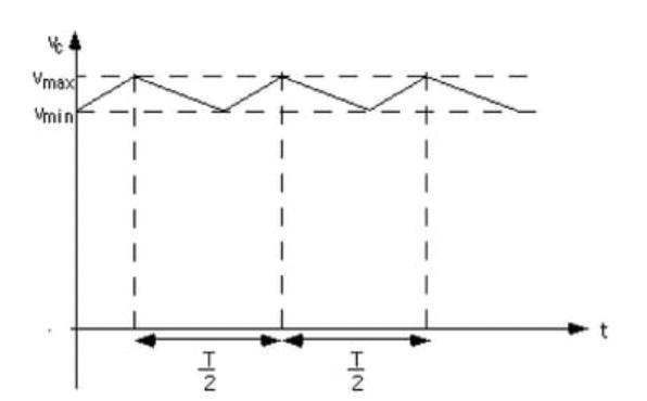

Re: Generador que no carga baterías
jollogui
me da alrededor de 12A a 41Vdc, una vez rectificado
41v DC (para cargar 24v supongo) se pierde mucho en un pwm.
Tu transfo actual saca 30,3v AC y bastaria con 22v ac
jollogui
quiero conseguir 3 transformadores más, bobinarlos con cable de 4mm2.../...
Yo trabajo con un PWM
Si (por ejemplo), pones 3 secondarios en serie, 7v ac, cada uno seria suficiente (sin ecualizacion).
No indicas si esos 41Vdc que mides lo haces en vacio, simplemente con el condensador conectado, o ya con el PWM y cargando bateria, con solo el condensador la tension es algo mayor ya que una vez cargado al no haber intensidad de descarga no hay rizado, y la tension que mides es la Vmax de la captura valor que se mantiene si no hay descarga.
Cargando a buen regimen, la tension Vmin tendria que ser superior en un par de voltios a la tension a la que quieras cargar la bateria, y cuanto mas alta sea la intensidad de carga bajara algo la Vmin pero mucho mas la Vmax.
Archivo adjunto 28459
