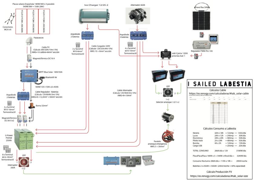

Duda magneto térmico DC dos polos + y - Se puede conectar solo el polo positivo+? Gracias
Hola Foro!
Muchas gracias por vuestro tiempo.
Estoy haciendo una pequeña instalación en mi velerito.
Mi idea es poner magnetotermicos. Uno entre las placas y el regulador Victron 100/50
Después del regulador ir a un separador/diodo de baterías para cargar dos baterías separadas sin paralelo.
Después del separador poner un magneto antes de cada batería. Para poder cargar solo una de ellas si hace falta y así también poder controlar el voltaje de cada batería por separado a través de la app de VictronConnect
Mi duda es que si estos magnetos (tengo de 2 polos +/- DC) funcionan si solo utilizo el + y el - lo mando directo del regulador a las baterías. O debo dividir en 2 negativos para que pasen por los magneto térmicos?
Muchas gracias
Cuelgo también mi esquema por si tenéis alguna opinión. Un saludo

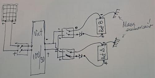

No te compliques, si ya tienes los magnetos de dos polos comprados utilizalos, pasa los dos pollos por el magneto asi protegeras los dos cables ante un posible cortocircuito o derivacion de uno de ellos.
Placas -> sus dos cables de bajada a un magnetotermico y al victron 100/50, su salida el + al + de cada uno de los dos magnetotermicos que iran a las baterias e igual los - a los -, si la embarcacion tuviera una masa comun la bateria posiblemente tendra uno de los terminalese conectados a esa masa, tienes que poner el diodo/separador a la salida del magnetotermico de cada bateria intercaladolo en el cable del terminal que no va a masa respetando la polaridad para que la corriente circule, si inviertes la polaridad del diodo lo que sucedera es que la bateria no cargará pero no originara 'fuegos artificiales'.
en esta capturade pantalla puedes ver como quedaria, si la masa de la embarcacion estuviera al positivo de las baterias tendrias qu eponer el diodo/separador en el cable negativo con el sentido de paso al reves.

Muchas gracias por tu respuesta. No la entiendo del todo. Voy a colgar mi esquema a ver que te parece. Gracias de nuevo!
Perdón por mi torpeza. No sé cómo adjuntar una foto pra el esquema..😬😅🤦🏾♂️

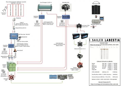

Re: Duda magneto térmico DC dos polos + y - Se puede conectar solo el polo positivo+? Gracias
LaBestia PlacaPlacaPeque.pdf
Por fin conseguí colgar el esquema! XD
Por si tienes algún aporte. Muchisimas gracias
La semana que viene me pondré al lío.
