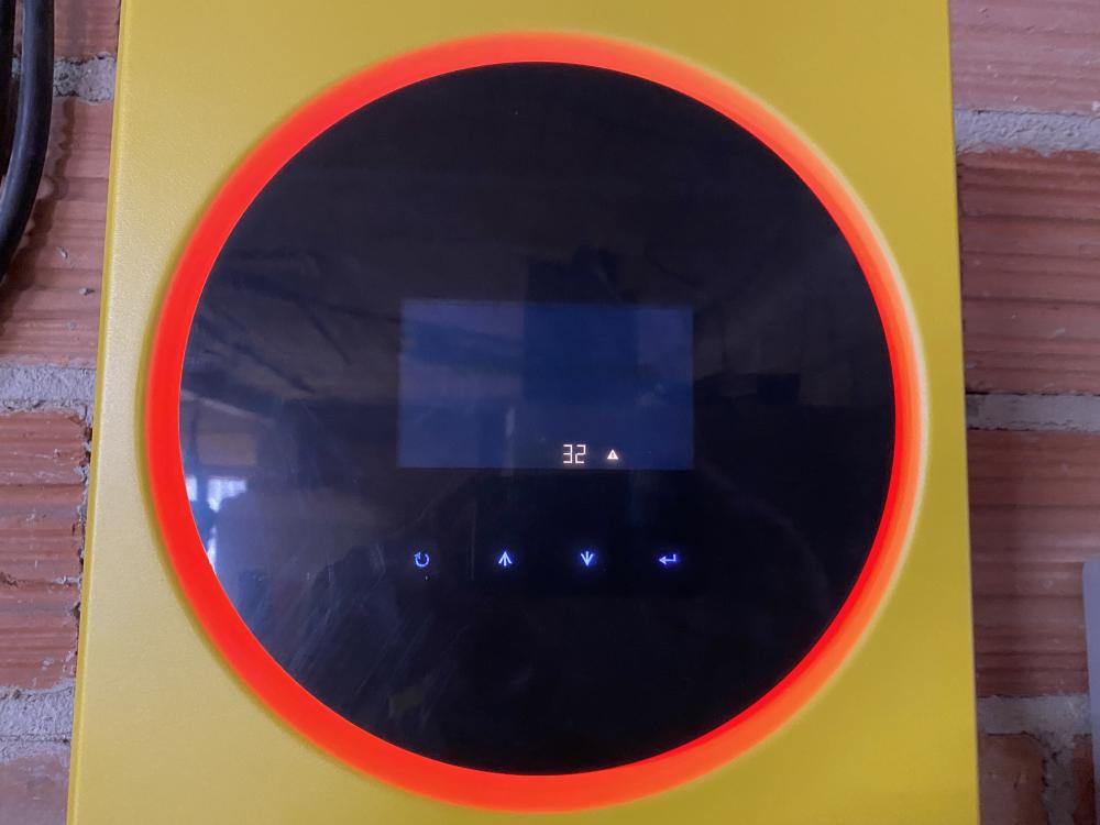

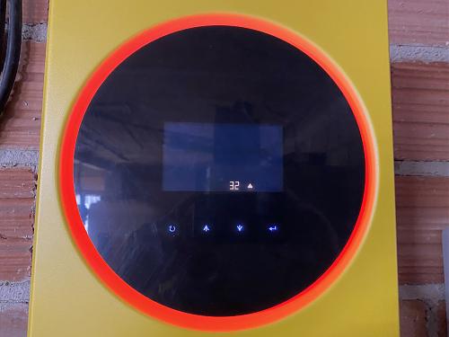

    Tengo un Easun Power IGrid SV IV 5.6KW
    Tengo un problema a ver si alguien me aporta luz.
    Lo instalé y espectacular, el problema que la bateria Pylontech US3000C solo la podia tener en modo USer ya que no he conseguido que comunique.

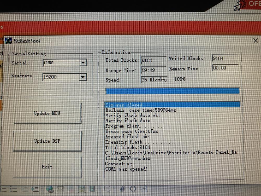

    Mirando en la web de Easun. tienen un enlace de descarga para flashear el inverter para dar compatibilidad con la Pylontech
    He descargado el archivo y he seguido todos los pasos como indican (muy bien explicado) pero al terminar el flasheado se me queda el inversor bloqueado en error 32 que se supone que ha perdido señal de comunicación. En este punto no puedo hacer nada :__
    Se me ha quedado el inversor de caja de zapatos :__
    El programa ReflashTool muestra que ha seguido el proceso todo OK. Easun IGrid SV IV 5.6K-img_5881.jpgEasun IGrid SV IV 5.6K-img_5880.jpg

    Bueno, he intentado buscar otro firmware pero imposible, el error 32 es por perdida de conexión pero curiosamente el proceso de carga de la flash puedo hacerlo sin problemas.
    A ver mañana que solución me dan. La verdad que es una putada que siguiendo los pasos de una pagina oficial pase esto! que desperdicio de watios :_
    Paralelamente me compro un voltronic Axpert VM IV 5.6Kw ya que es el clon del que tengo. A ver como se comporta y si consigo hacer andar al Easun lo venderé.
    Ya os iré exponiendo esta inverteraventura por si alguien le pasa lo mismo.

    Ayer nuevamente insistí en que me pasaran la firmware del inversor y desde Ali expres me contestaron que el ingeniero había decidido que me enviaban una nueva placa de comunicación. Les contesté que ese error derivaba de la actualización de la firmware colgada en su pagina oficial de EASUN.
    Bueno, el Chino entendió mi mensaje y me mandaron un link ftp con las firms actualizadas.
    Ayer la cargué y woalaaaaa!!! Inversor resucitado! ( que alegría ).
    Deseo que nadie pase por esto, la sensación de impotencia es ufff..... bueno.. Ahora tengo en camino un Axpert VM IV 5.6Kw a ver como es y dependiendo me vendo el EASUN....

    El link es este -> ftps.voltronic.com.tw - /E/Easunpower-93CB312922AC474787C6/
    El firmware que me ha funcionado es el "Remote Panel - 3573 - 220926.zip" la clave es 12345678
    Mi inversor es el EASUN IGrid Sv IV 5.6Kw
