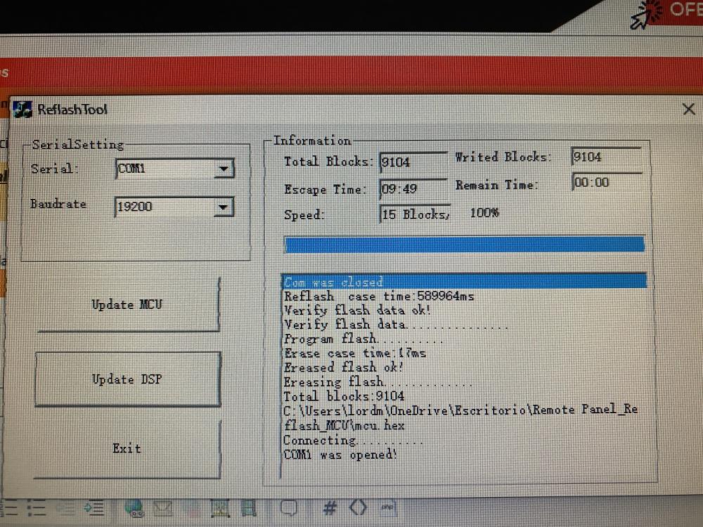

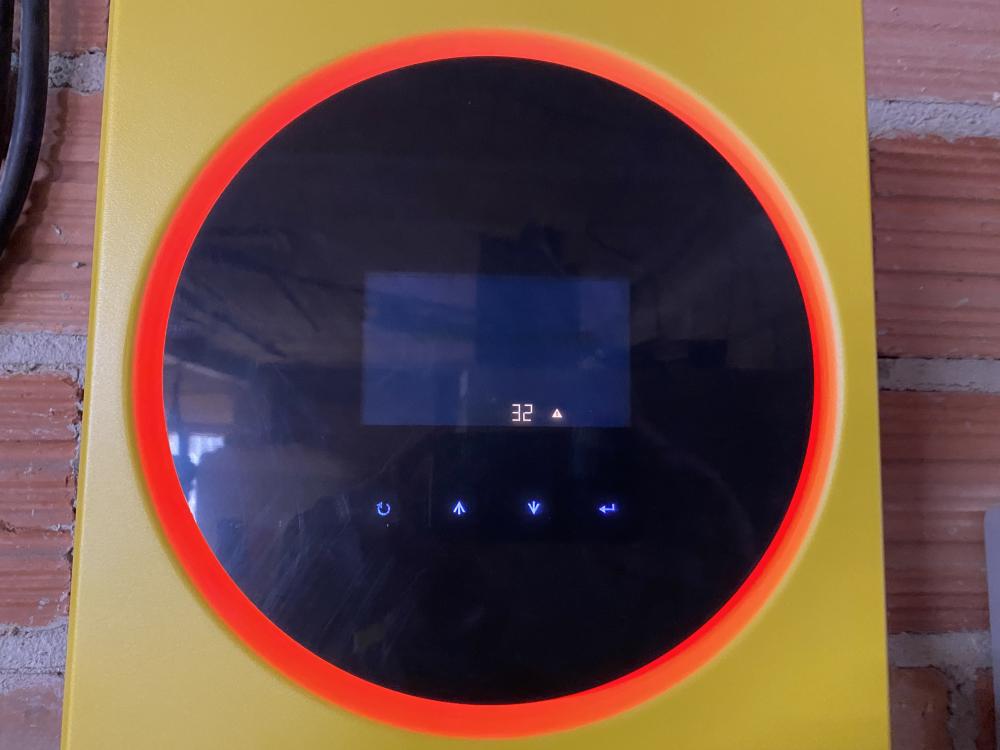

Bueno, he intentado buscar otro firmware pero imposible, el error 32 es por perdida de conexión pero curiosamente el proceso de carga de la flash puedo hacerlo sin problemas.
A ver mañana que solución me dan. La verdad que es una putada que siguiendo los pasos de una pagina oficial pase esto! que desperdicio de watios :_

Hoy me contestan del sat de EASUN lo siguiente -> “ Hola,
En cuanto al software, no lo actualice a voluntad, el software de todas nuestras máquinas es el más reciente y el más adecuado para su máquina.
Si lo actualiza a voluntad, fácilmente provocará fallas en la máquina.
Regarding the software, please do not update it at will, the software of all our machines is the latest and the most suitable for your machine.
If you update it at will, it will easily lead to machine failure.
Where did you buy this item? Aliexpress or ebay?
Thanks“
Como me pueden contestar esto si ellos en su pagina oficial cuelgan una firm para actualizar los inversores que no comunican con las nuevas pylontech?
Bueno estoy a la espera de la siguiente respuesta que van a respuesta/dia ( con la calma )

Buenos días!
Ayer nuevamente insistí en que me pasaran la firmware del inversor y desde Ali expres me contestaron que el ingeniero había decidido que me enviaban una nueva placa de comunicación. Les contesté que ese error derivaba de la actualización de la firmware colgada en su pagina oficial de EASUN.
Bueno, el Chino entendió mi mensaje y me mandaron un link ftp con las firms actualizadas.
Ayer la cargué y woalaaaaa!!! Inversor resucitado! ( que alegría ).
Deseo que nadie pase por esto, la sensación de impotencia es ufff..... bueno.. Ahora tengo en camino un Axpert VM IV 5.6Kw a ver como es y dependiendo me vendo el EASUN....

El link es este -> ftps.voltronic.com.tw - /E/Easunpower-93CB312922AC474787C6/
El firmware que me ha funcionado es el "Remote Panel - 3573 - 220926.zip" la clave es 12345678
