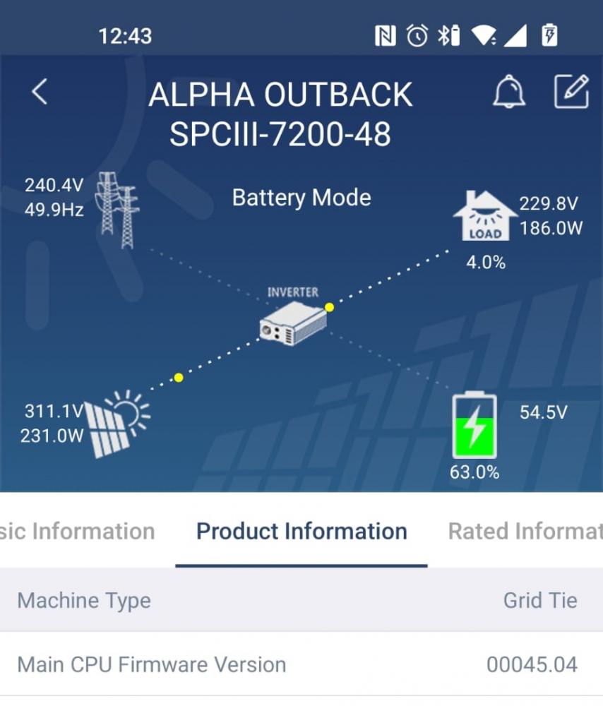

El caso es que cuando carga la batería lo hace por muy poco tiempo y apenas me marca el 64% (os dejo una foto de hoy mismo con un sol de justicia y el sistema "decidió" dejar de cargarla)Archivo adjunto 28308
Me ha pasado que salte la luz pasando el cortacesped (estaba tirando de batería) y no se reconectó a la red automaticamente
Me ha pasado de irse la luz por la noche y otro tanto de lo mismo
Tengo la impresión de que durante el día aprovecha muy poco el sol (la batería carga 1 hora o así y para)

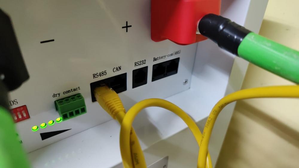

Entre la batería y el inversor me ha dicho el instalador que no necesito cable de datos, pero la bateria y el inversor tienen conectores... para qué son entonces?

según el programa que supongo que es un programa que te da los datos del inversor ahí solo está cargando 230 vatios pero solamente está cargando 230 vatios porque la batería ya ha llegado a la carga que tiene que llegar
Algo así.. la captura que ves indica que la casa está demandando 186W y los paneles le mandan 231W las lineas de la RED y la BAT están sombreadas indicando que ni se conume de la RED ni se recarga BAT.
paradinaico
no te fíes de este programa los datos que dan inversor en cuanto al soc no son nada de fiables en cuanto a la comunicación entre la batería y el inversor tienes que buscar si esta batería puede comunicarse con el inversor si puede comunicarse necesitas el cable entre el inversor y la batería
No me fío de nada :,(
pego unas fotos de como está montado...
Problema, el cable es un RJ45 "normal" (que yo tenía por ahí) y no sé si servirá para esta comunicación o no (si el trenzado es así o diferente, etc)... Inicialmente el instalador me lo dejó sin cable dijo que no hacía falta y tampoco supo decirme si valía un RJ45 "normal"
Archivo adjunto 28311
Archivo adjunto 28312
paradinaico
y es cuando tendrías que poner el parámetro 5 en PYL en cuanto al tiempo que está cargando las baterías depende de cómo se queden de vacías pero date cuenta que 4000 vatios que les metes desde placas esa batería tuya suponiendo que estuviera al 50% cuando empiece a cargarla en muy poco tiempo la cargaría
Esto es lo que me da miedo, pero miedo miedo en plan si explota todo y tal...
Re: Condifuracion de Bateria G-CELL 48v en inversor SPC-Series-III-7200-48
Prueba el cable cambias el parámetro 5 pones pyl si el cable no vale o no hay comunicación entre el inversor y la batería al cabo de unos segundos te va a salir la alarma 61 no pasa nada lo vuelves a dejar como estaba en user y ya está
He probado y efectivamente ha fallado creo que si salía ese error que dices...
El error, pitidos, hasta saltó la luz...
Me imagino que el cable no será con ese trenzado.... El instalador viene mañana a revisar todo os iré contando, de momento muy desilusionado :,(

Bueno tras la visita del instalador la cosa ha quedado así...
Me ha insistido en dajar la batería en modo USE y el cable de datos DESCONECTADO
Hicimos varias pruebas y todas OK:
- Bajar los paneles para ver que la batería aguantaba OK
- Bajar la alimentación de la red y ver que la batería aguantaba OK
- Sobrecargar la batería por encima de los 5KW para que balancease a la calle OK
- Dejar de sobrecargar la batería para que volviese a entrar OK
Al final los parámetros han quedado así:
