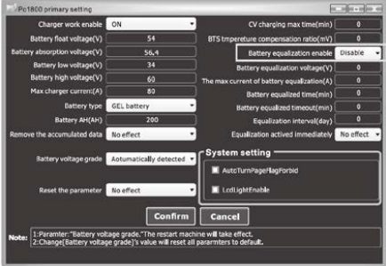

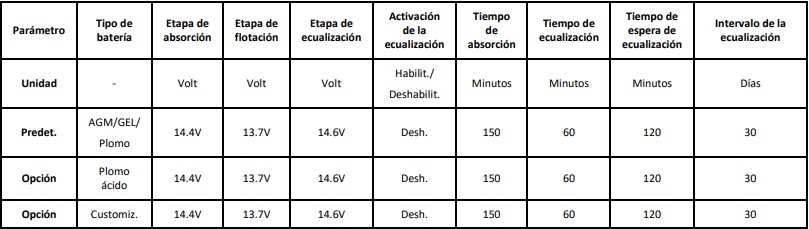

Hola Solflitos disculpa que te moleste tengo una duda en la configuracion del MPPT Archivo adjunto 28321 el manual me recomienda eso para los diferentes tipos de baterias bueno yo se que tengo acido plomo el problema es ecualizacion tengo que habilitarla o no eso es algo colpletamente nuevo y no entiendo. me tengo que descargar un programa pero no se como configurarlo a ver si me puedes dar una ayuda y gracias de ante mano Archivo adjunto 28322
