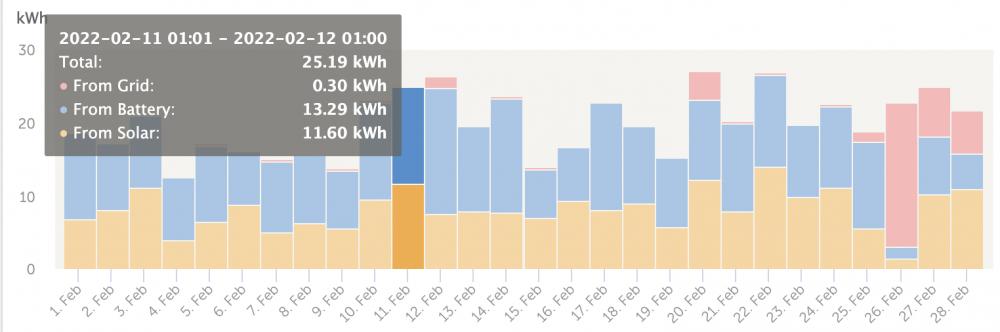

Te adjunto mi consumo de Febrero de este año, a parte de los split, el resto es el consumo normal de una familia de 3 personas. Dos splits (1x1) de 4000 y 3000 frigorias 24h al día, zona levante. Multi split tengo entendido que consumen menos que dos máquinas separadas.
Como ha indicado Luisetrix, arranca consumiendo unos 1000W y luego va descendiendo el consumo conforme va acercándose a la temperatura objetivo, baja hasta unos 500/600W.
Son unos 25kWh al día el consumo total de la casa y con eso mantengo prácticamente las dos plantas calientes, algunas habitaciones mas que otras pero no pasamos frio. Aún podemos mejorar el aislamiento pues entra un poco de aire frío por las ventanas correderas y la puerta principal.
Las máquinas son Mitsubishi Electric.

Tengo que calentar 1 habitación de 9m2 y otra de 12m2 que da al vestidor y al baño (25m2), cuando no haga sol calentare solo la habitación grande. En total son unos 35m2, que en días que haga poco sol solo calentare la habitación de 12m2 para dormir y de día pondré la estufa de butano.
Voy a jugarmela y poner un medidor de consumo.
Gracias por la aportación.
Enviado desde mi RMX1971 mediante Tapatalk
