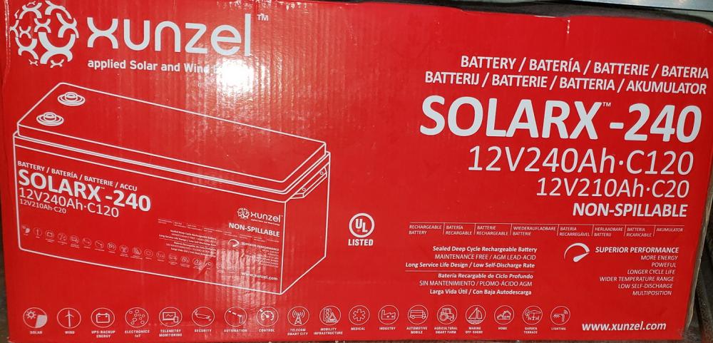

Gracias por las respuestas. Es verdad que no he dicho la marca ni el modelo de las baterías. Son de la marca Xunxel (de Leroy Merlín). Le he sacado una foto para ver mejor sus características.
Archivo adjunto 28125

Viendo el inversor y la foto de una bateria, tendras 4 baterias.
Con un cargador sencillo 12v , se puede hacer, pero tardaria muuucho tiempo en cargar cada bateria.
Si quieres usar el inversor, tienes que connectar las 4 baterias en serie, y configurar el tipo de bateria a AGM.
Me llama la atencion que una bateria de 240Ah C120 saque 210Ah C20...
lo veo mas en 180/185Ah C20.
Comprueba en tu manual si corresponde.
1/ el menu 05 (tipo de bateria) en AGM.
2/ el menu 02(limitacion de corriente de carga total) a 20A. (mientras no pongas la instalacion de placas).
Solo tendrias que connectar las 4 baterias en serie (una a la siguiente, etc) para conseguir los 48v, y connectar al inversor (bat + y bat-).
Para cargar a 20A, un cable provisional de 6mm² seria suficiente entra la bateria y el inversor (sin olvidar el fusible gordo que tendras en tu kit).
Y poner un cable con enchufe al AC IN, para conectar a un enchufe de la red de tu casa.
De esta forma, se cargaria en menos de 10 horas.
Te llama la atencion porque todo lo que vende Leroy Merlin para FV no sirve ni para limpiarse el culo, lo unico que merece la pena son algunos paneles Perc que los tienen tirados de precio y desaparecen en cuanto les entran porque los demas distribuidores de FV se los llevan por palets, de una semana a otra no les queda ni uno de esos tirados de precio, pero los siguen anunciando como gancho cuando saben que es ilegal eso.
