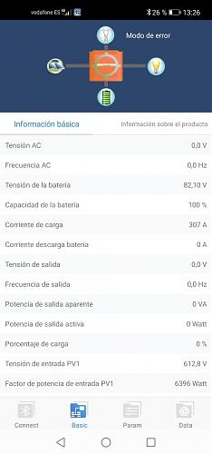

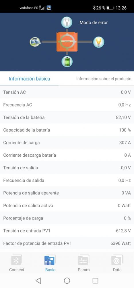

Hola, tenemos conectado todo lo que describo en el formulario y con las características que aparecen en los archivos adjuntos. Sin embargo, esta mañana se nos ha ido la luz mientras estábamos con la soldadora (ya habíamos soldado otro día sin problemas), el error que daba era una sobrecarga de bateria y de inversor. Antes de que no volviera a encender la pantalla del inversor pude hacer la captura también adjunta con los datos de la aplicación del móvil, que coincide con lo que me aparecía en la pantalla del inversor que decía que la bateria estaba a 82.1V y se ve ahí en los detalles de la captura el factor de potencia de entrada de 6396Watt.

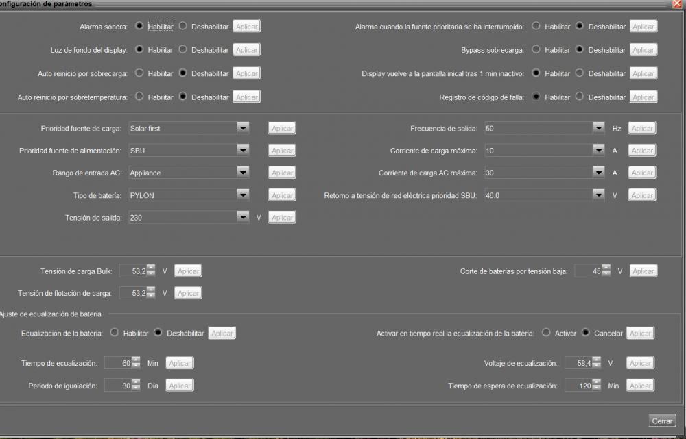

Parametros de configuracion si se saben. adjuntos en las imagenes

No sé cuánto tiempo la habrás tenido de apagado tenlo un rato quince o veinte minutos a ver qué pasa la máquina de soldar es lo peor que puedes enchufar al inversor cada vez que tocas con el electrodo en el hierro es una fuerte descarga para la batería y un trabajo muy fuerte para el inversor yo cuando tengo que soldar siempre utilizo el generador
