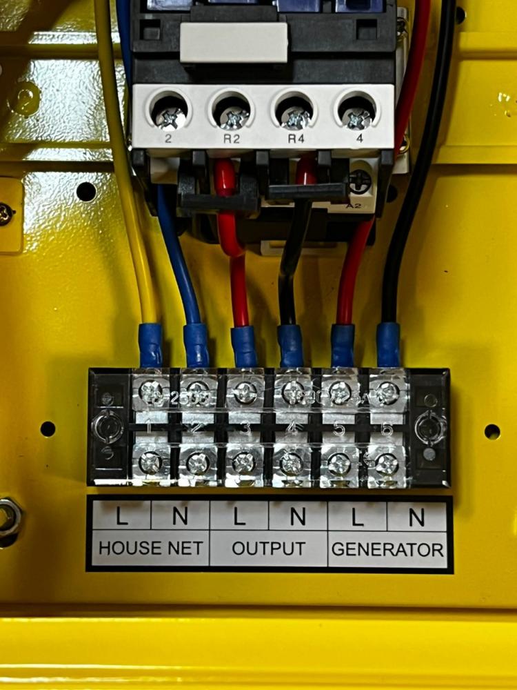

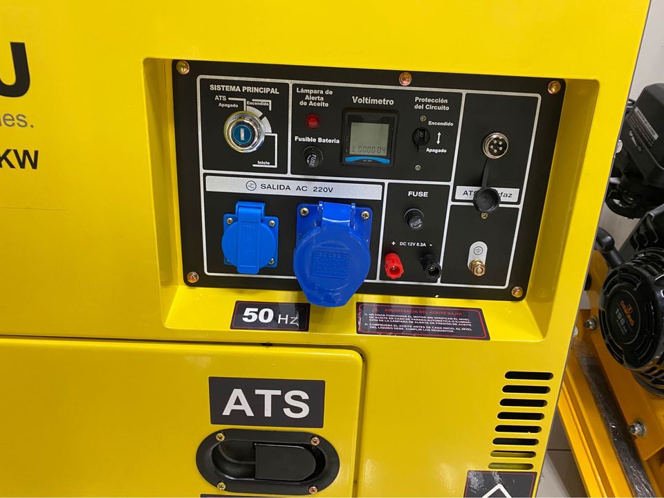

Tengo un inversor Axpert VM II y un generador eléctrico con ATS.

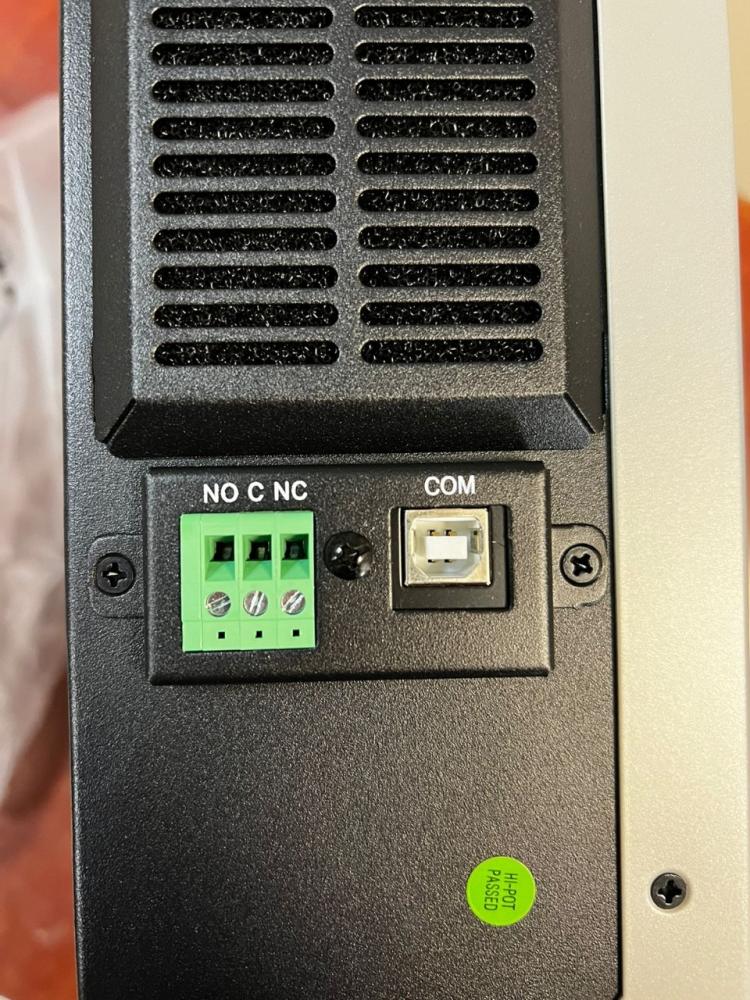

Pero en mi generador no encuentro que tenga arranque a 2 hilos para que el inversor mande la señal de encendido cuando baje el voltaje de las baterías, por lo que me gustaría me aclararan si esa conexión de comunicación se hace en el ATS y en el puerto de contacto seco del inversor. Adjunto foto de todo, muchas gracias.
Lo otro es que necesito asesoría (por favor) sobre la conexión en el inversor, ya que tengo NO (C) NC. Si lo que quiero es que el inversor envíe la señal al generador para que encienda, ¿Cuál puerto de contacto seco del inversor debo usar? ¿NO y (C) o NC y (C)? Y si debo mantener en "enable" o "disable" el parámetro 38. Si me pueden explicar la función de cada uno lo agradecía muchísimo.

Ese generador no está preparado para conectarlo a un inversor esos cinco pines que tiene de salida es para conectarlo a un cuadro ATS, hay generadores que tienen tres pines en vez de cinco y esos uniendo dos pines de los tres sí que hace el contacto para arrancar el generador en cuanto al inversor los contactos son NO y C
