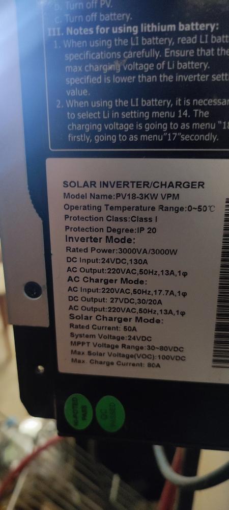

    Tengo un inversor 3000w a 24v con 6 paneles muy viejos 210w y me an regalado 3 paneles de 48v 450w puedo instalarlos supongo que 3 de 48v es como si se conectará 6 en paralelo-serie.
    El inversor es un must solar de la serie pv18 Con regulador de carga incorporado PWM o MPPT.
    - Con cargador de baterías de 30a
    Si se necesita algún dato más es que no sé si se pueden subir fotos al foro con las características de cada cosa.

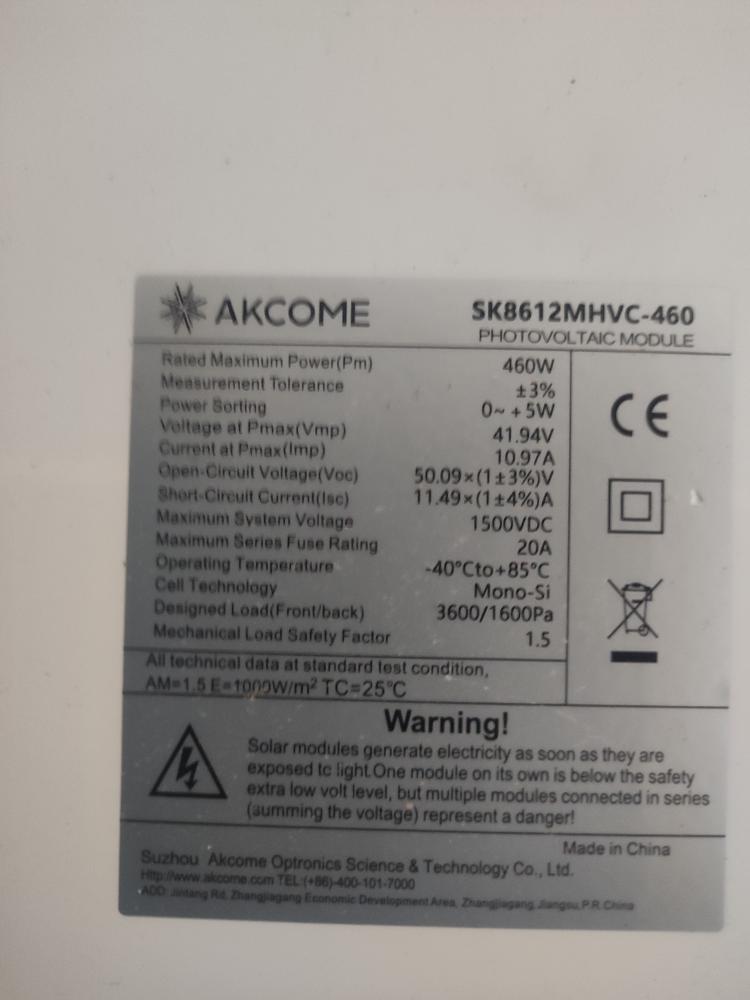

    Son de 48v te escribo las características que hay por detrás del panel
    Rated maximum power 460w
    Voltage at pmax (vmp) 41.94v
    Open circuito voltage (voc) 50.09v
    Cuarenta at pmax(lmp) 10.79a
    Panel 48v en inversor híbrido de 24v-img_20220803_105715.jpgPanel 48v en inversor híbrido de 24v-16614167455417557508080316016027.jpg

    Hace falta conocer las caracteristicas de los paneles viejos para poder deducir que forma de interconexion es la mas adecuada, estos ahora pudieran estar interconectados todos en paralelo o dos series de dos puestas en paralelo dependiendo de su Voc.
    Sube estos datos y veremos como encajar el conjunto
    de momento las tres de 460W en paralelo suponen 1310w que es algo mas que los 1260w de las placas de 210w y dependiendo del Voc de estas placas de 210w podria buscarse la mejor configuracion para tratar de encajarlas con las nuevas de manera que no superar los 100Voltios maximos de entrada al regulador.

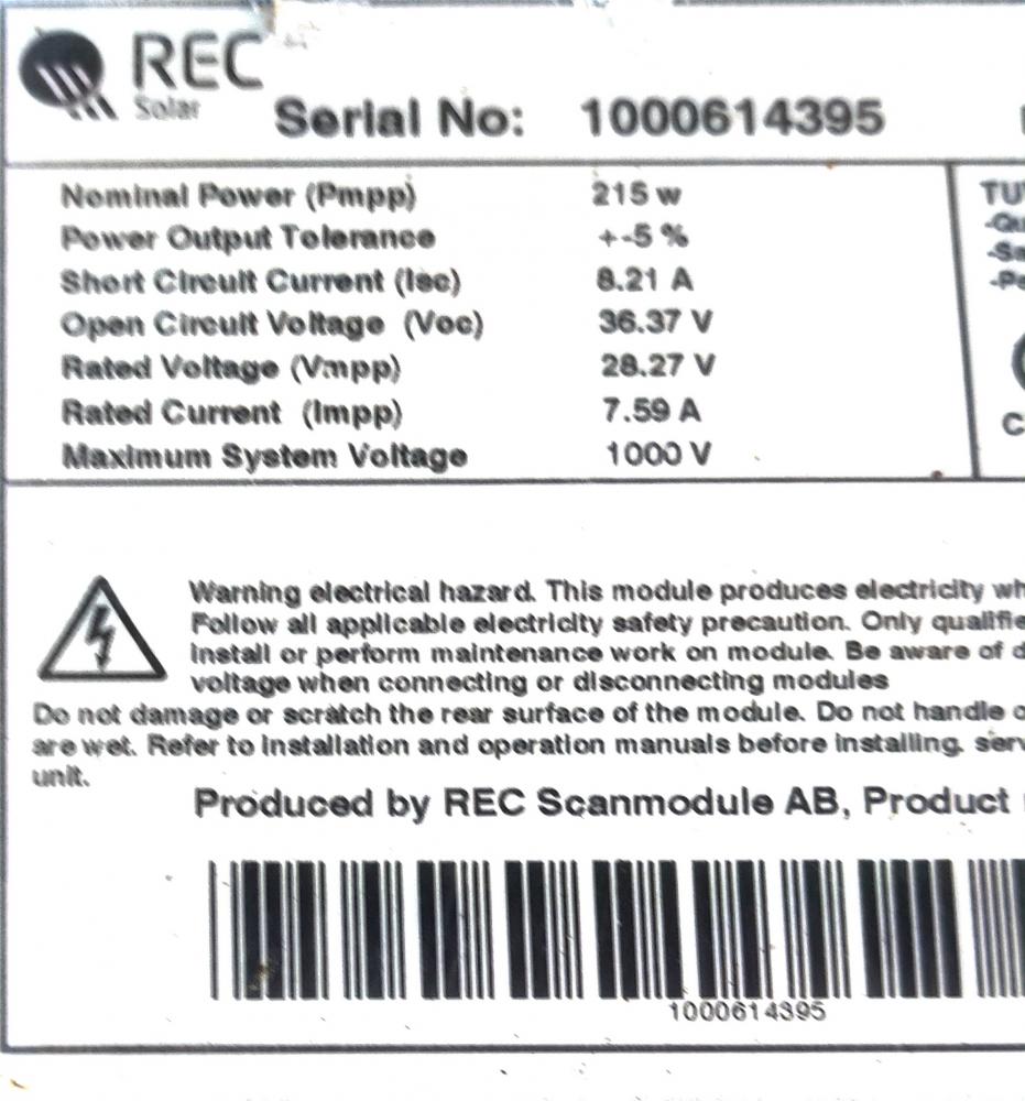

    Bueno los viejos quiero quitarlos sobre todo por el espacio es pasar de 6 placas que tenía antes a solo 3.de todos modos te subo la información cuando llegue a casa y le haga una foto a los paneles viejos.
    Muchas gracias solflitos por tu respuesta.

    Esta son las viejas pero como he dicho
    si puedo solo dejo las 3 nuevas

    Muchas gracias a todos ya lo e conectado a las tres paneles de momento todo bien no me a dado problemas.lo iré controlando y comentaré en unos dias
